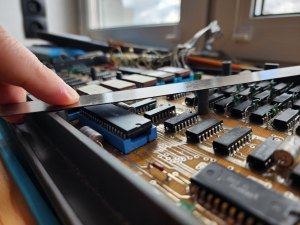

    Попутно вопрос, как планируешь размещать. Мне кажется в сам ЛИК вторым этажом наверное не влезет, клава будет мешать. Для бескорпусных там все понятно.

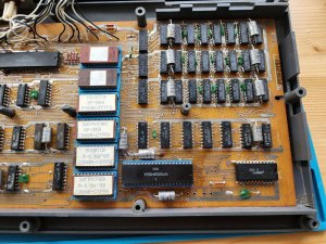

    Вот так выглядит место около процессора:
    Вместо клавиатуры положил линейку и виден зазор:
    От дна линейки до верхушки процессора ~5.5 мм. От дна линейки до верхней части колодки, куда вставлен процессор, ~8.6 мм. Если на переходной плате процессор будет впаян, то всё должно поместиться. Единственный момент, это аксиальные конденсаторы, которые чуть выше, чем процессорная колодка. Колодка возвышается над платой на 6.5 мм, а конденсаторы на 7.6 мм.
    P.S. Посмотрел даташиты на современные колодки. Высота 4.8 мм. В теории даже с колодками всё должно поместиться.
    На переходной плате тоже есть высокие элементы. Конкретно для ЛИКа надо будет искать низкие конденсаторы электролиты. Но в любом случае надо пробовать.
    Завершил разводку. Сначала нарисовал так
    Потом достал плату ЛИКа и там где ЛН1 нарисовалась стойка, пришлось сдвигать ее.
    Размеры платы 128x80мм
    Микросхемы в ДИПе. Проц и AY в SMD нет, EPM7032 в PLCC44 корпусе и кроватке (хотя в принципе ее можно впаять на плату, тогда придется контактные площадки менять). ЛН1 и АП6, а также LM324N в в ДИП
    В ЛИКе это от ПЗУ до края платы - это по длине. А по ширине, от выступа стойки около процессора до крайнего от проца ряда ОЗУ, вернее на половину ОЗУшек налезем.
    Возможно в самом ЛИКе придется кондерчики чуток прижать.
    Ого! У тебя плата Лика есть? Очень круто! Радости моей нет предела, что даже стойка учтена
    Да плата есть, но вот при внимательном осмотре - проц то в другую сторону стоит. Оба на облом, надо разворачивать.
