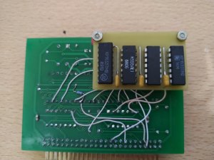

    Цитата Сообщение от SYR-ALEX Посмотреть сообщение
    а теперь и на дочке к ВМ80 - работают
    Ух ты! А герберы и прочее? Я бы хотел для своего Сябра такую!
    С уважением, Станислав.

    Выглядит так
    Подготовлю доки и выложу в теме про Сябр .
    Готово
    Выглядит так
    Отписал в теме
