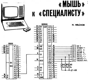

    В журнале "Моделист-Конструктор" №2 за 1994 год была опубликована схема подключения манипулятора мышь.

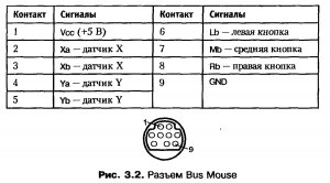

    По схеме неясно что за тип мыши такой. Ближе всего - Bus Mouse, то там отсутствует сигнал RESET.
    1994 год - Специалист к этому времени, скорее был уже мёртв. Сильно сомневаюсь, но вдруг кто-то знает софт, который под этот манипулятор успели написать?

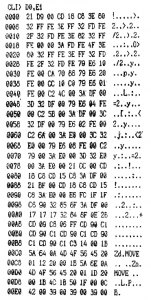

    Дизассемблер опубликованного в МК дампа:
    ; Программа для тестирования мыши из журнала МК 2'94
    ; Написана под Монитор за авторством В. Доможирова - МК 5'91, МК 8'91, МК 9'91, МК 11'91

        ; Мусор для совпадения с журнальным дампом
        db    0, 0x39, 0, 0x39, 0, 0x39, 0
    endprog:
        savebin    "mouse.bin", startprog, endprog - startprog

    Я совершенно не смыслю в схемотехнике и не могу по схеме понять как оно реализовано, но с программной точки зрения очень странно выбран адрес порта. Дело в том, что по адресам F800-FFFF уже сидит стандартная ВВ55. Как они впихнули по пересекающимся адресам (FEFC-FEFF) ещё одну? Или же тут используется решение с дополнительным дешифратором из МК 2'89? Или как оно работает?
    Сама схема, очевидно, ценности не представляет, но представляет ценность диапазон портов, выбранных ещё 30 с лишним лет назад. Потому что сегодня можно было бы подключить нормальную мышь. А программ под мышь всё равно, насколько я понимаю, пока нет.
    С уважением, Станислав.
    30.12.2018
    1,399
    12
    390
    350 сообщений
    он самый и есть. как раз в той схеме из 2/89 порт В свободен.
    там сплошной разброд и шатание. с дополнительным дешифратором например не будет работать тест-ПЗУ Рюмика - потому что оно ломится в дианазон FFFC-FFFF, не будет работать shell от Vinxru - потому что ломится в диапазон если не ошибаюсь F800-F803, возможно еще что-то. вот что мешало использовать адреса FF00-FF03 из авторского ПЗУ?

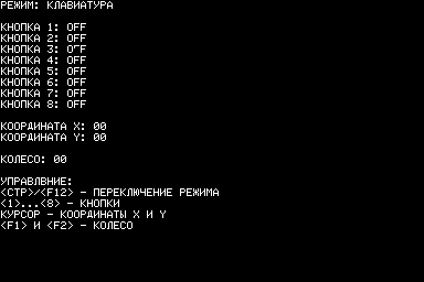

    К сожалению, оперативно внедрить это дело ни в эмулятор, ни в FPGA не получается. Emu80 в принципе не имеет поддержки мыши, так что нужно будет начинать с его серьёзного перелопачивания. А по части FPGA есть целая очередь других задач.
    Но с чего-то же нужно начинать? Я начал с того, что умею - с простенькой тестовой программы (пока не доделал), которая опрашивает вышеуказанные ячейки и выводит содержимое не экран. Как только будет готовый интерфейс, то будем работать дальше в этом направлении по программной части.
