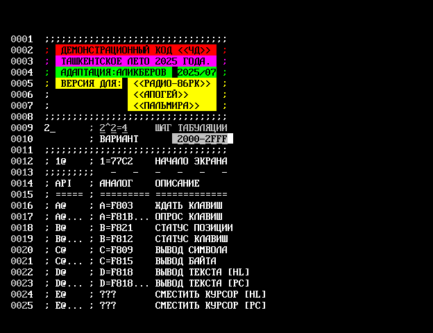

    Talking Игровая демонстрация «Чёрная Дыра»
    Работает на этой версии.
    Поддерживает управление клавиатурой и световым пером.

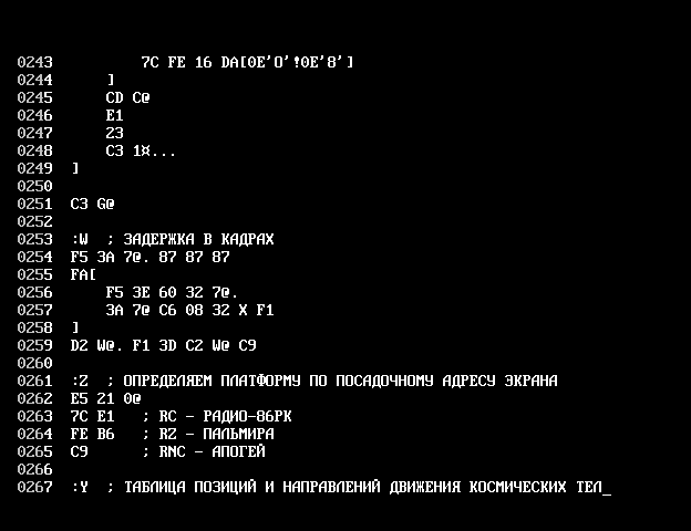

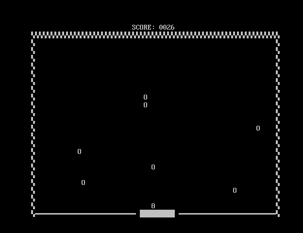

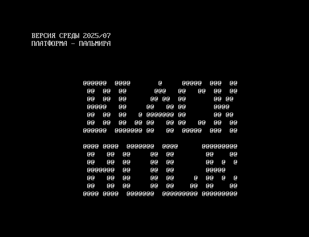

    Подводя итоги уходящего месяца, представляю ниже архивы с демонстрациями.
    На данный момент всё работает достаточно стабильно.
    В архиве имеется несколько демонстрационных программ:
    1. «ПИТОН» - Практически идентичная адаптация оригинальной игровой программы
    2. «БОМБА» - Попытка ремейка оригинальной игровой программы ПЭВМ «Согдиана-2», с которой и началось моё знакомство с ЭВТ
    3. «Чёрная Дыра» - Моя собственная игровая фантазия в качестве тренировки и наработки навыков скриптинга
    4. «Version» - Простая крошечная демонстрация получения переменных среды для работы с вызовами API
    Причём, «Бомба» и «ЧД» поддерживают управление как клавиатурой, так и световым пером - мышкой в эмуляторе.
    Правда, имеются некоторые проблемы с цветом на Апогее в игре «БОМБА» из-за схематических отличий видеоузла.
    Сначала грузите и запускаете файл самого скриптера - «SCRIPTER.RK?», в зависимости от платформы.
    В редакторе, используя комбинацию клавиш «УС+O» загружаем любой файл - «VERSION.RK», «PITON.RK», «SCHWARZ.RK», «DER_BOMB.RK».
    А затем комбинацией «УС+R» запускаем загруженный скрипт на исполнения.
    P.S.: Текущая версия скриптера - 2507h, что соответствует 2025/07 и данная версия больше дорабатываться не будет.

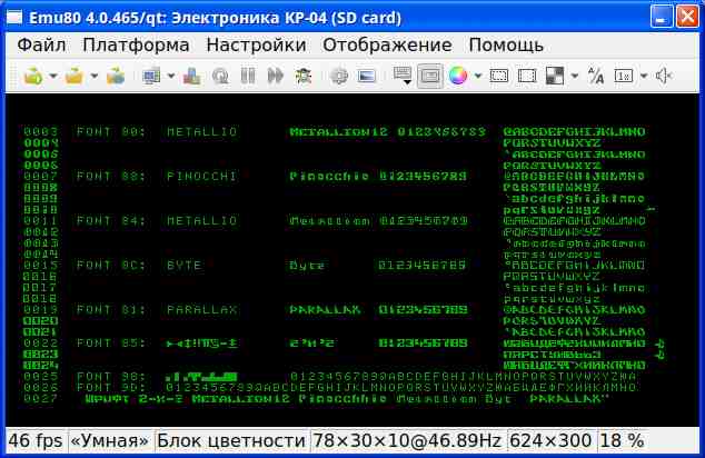

    Lightbulb Скрипты-86РК / Апогей / Северная Пальмира / КР-04
    На данный момент ведётся адаптация под КР-04.
    Сейчас занимаюсь самым вкусным элементом КР-04 - переключаемым знакогенератором.

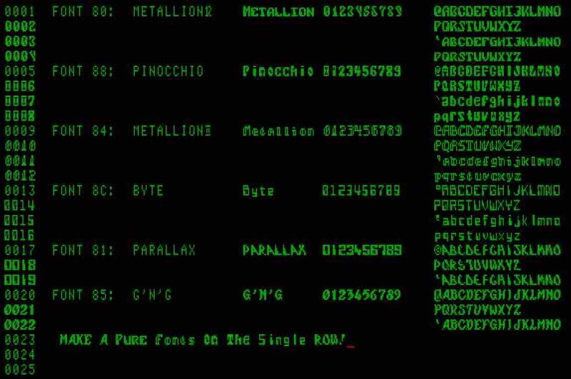

    Arrow Скрипты-86РК / Апогей / Северная Пальмира / КР-04
    Спустя ровно месяц активной отладки и адаптации, представляю Вашему вниманию версию 2025v08 с поддержкой нескольких платформ:
    1. РАДИО-86РК
    2. Апогей БК-01
    3. Электроника КР-04
    4. Северная Пальмира
    Хотя на данный момент оболочка работает с файлами только на уровне вызовов подпрограмм обмена с магнитной лентой, при использовании эмулятора формат всех листингов представляется в обычных TXT-файлах с кодированием Кириллицы в UTF, что позволяет открывать и редактировать листинги обыкновенным Блокнотом.
    Причём, при попытке загрузки этих TXT-файлов в «Микроше», «Партнёре-01.01» и «Радио-86РК» директивой I Монитора, на экране отобразится их заголовок с названием самого скрипта внутри.
    Следует учитывать, что нельзя трогать заголовки файлов и иероглифы «情» в тексте, которыми кодируются ключевые синхробайты E6.
    Чтобы загрузить TXT-файл в ОЗУ целиком, следует загрузить/запустить оболочку скриптера на целевой платформе и клавишами «УС+O» открыть любой файл листинга:
    • «ANACONDA.TXT» - разновидность игры «ПИТОН»
    • «DER_BOMB.TXT» - разновидность игры «ARKANOID» (в Emu80 можно управлять мышью)
    • «ROBOTS.TXT» - набросок для игры «Взбесившиеся Роботы»
    • «SCHWARZ.TXT» - моя авторская фантазия на тему «Излучения Хокинга» горизонтом событий Коллапсара (в Emu80 можно управлять мышью)
    • «VERSION.TXT» - файл с выдачей всех переменных среды с описанием всех ключевых ресурсов платформы
    Конкретно для «КР-04» имеется два отдельных файла:
    • «FNTLDR.RK4» - подгружает восемь разных шрифтов перед запуском скриптера: Сперва просто загружается «SCRIPTER.RK4», затем загружается «FNTLDR.RK4» и запускается директивой «G3F00»
    • «FONTEKST.TXT» загружается в скриптер клавишами «УС+O»
    На экране просто отобразится набор шрифтов.
    Файл «MAN.TXT» также загружается скриптером и открывается Блокнотом.
    К сожалению, долгие циклы разработки парсера и его отладки заняли практически всё время, а на описание справки практически ничего не хватило.
    Как можете заметить, синтаксис стал немного сложнее и гибче.
    • Имеются блоки «(цикл)», «[then]», «[then $ else]», «<else>», «<else $ then>»
    • Символ «$» может работать как «else», «break» или «continue», а также и как «include»
    • Переменные среды описывают практически все ключевые подпрограммы Монитора и портов УВВ
    Из-за узких рамок и пределов оптимизации, пришлось пожертвовать всеми механизмами защиты от ошибок.
    При работе с текстом листинга нужно хорошо понимать, что и как делается.
    P.S.: Фактически, это - первое практическое применение моего редактора «Победит» с адаптацией на разные платформы.
