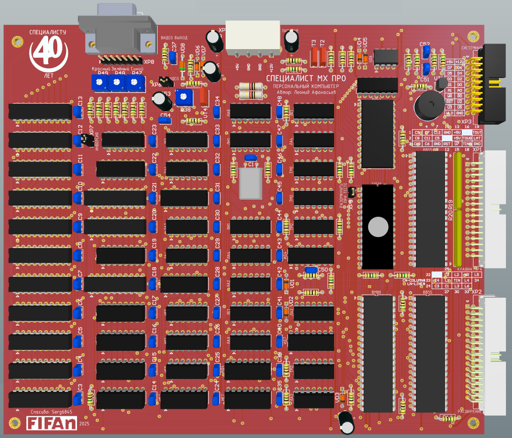

    Про PA0 и PA1 я не понял. Куда их подключать?
  2. #52
    30.12.2018
    1,378
    12
    385
    347 сообщений
    если используем только 64к из 256 - то на землю. а так - это по сути номер страницы. то что подается на 10,11 ноги DD32 сообщение 3.
    Логичнее теперь (PA0/PA1) смотреть на мультиплексор формирования MA8 (КП12) на схеме сообщения 16? Нужно позаботиться чтобы PA0/PA1 при работе не RAM-диска соединять с общим?
    ну да, точнее мультиплексоры оставить как в табличке выше, а PA0,PA1 - это выходы ТМ8 если рамдиск и 0 если не-рамдиск.

    Уже придумал как сделать. На элементах И PA0/PA1 при не RAM-диске будут заземляться.
    Большое спасибо, Serg6845 за подсказки! Схему перерисую и перезалью в сообщение 16.

    Как обещал схему селектора адресов обновил. Начал разводку печатной платы. А вот так будет выглядеть СПЕЦИАЛИСТ МХ ПРО.
    я тут повнимательнее посмотрел на схему селектора из сообщения 16 (исходную) - там походу сделана CBR регенерация на верхнем КП12. проверить бы на макете конечно не мешало, но возможно можно вернуть все как было.
    остается непонятка с памятью цвета - на исходной схеме всего одна линейка РУ5, и вроде как она же - основное ОЗУ. то есть если переключить Е5 на VR3 - то непонятно кто за цвет отвечает, а если на VC - то где основное ОЗУ? рамдиск-то вроде совсем отдельно, его нулевая страница основным ОЗУ не является...

    1. Вернуть как было сделать как на оригинале было?
    2. Я писал в самом начале свой комментарий по схеме. На ней видео ОЗУ цвета не нарисовано. Регистры ввода/вывода цвета с/на шину данных - DD42/DD43, буфер работы с основной памятью и RAM-диском - это DD44. Защёлкивание информации при чтении с видео ОЗУ цвета - DD50. Зачем они нарисовали переключатель Е5 не знаю. Как я это понял? По выборкам:
    VR1 - RAM-диск с 1 по 4 страницы;
    VR2 - RAM-диск с 5 по 8 страницы;
    VR3 - основное ОЗУ;
    VC - видео ОЗУ цвета.
    Для полной правильности можно выход регистра DD42 подключить сразу на вход DD50. Хотя как есть на много правильнее.
    а схему целиком можно где-то посмотреть? в ней же РУ5 уже нет, правильно? нужно понять будет ли оригинал нормально работать для основной памяти.
    понятно, еще одна линейка.

    Схема вот.
    Наверное лучше добавить преобразователь +12В > -5В, а то один элемент ЛА8 не задействован. Сейчас всё питание подаётся с двух разъёмов XP1 и XP2.
