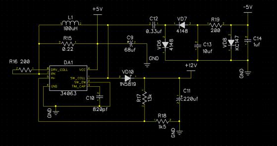

    Питание нужно подавать три: +5, +12 и -5 вольт. Какой разъём посоветуете? Пока питание подаётся с разъёмов Клавиатура и Расширение.
    Можно питать от +5В и поставить два преобразователя на +12 и -5. Я ставил на MC34063
    и на одном можно 34063 сделать
    Это как?

    Это как?
Название:	Снимок экрана (1156).jpg
    я обычно так делаю

    Хорошая схема. Но в нашем случае это вне платы.

    Добавил папу Molex в качестве входного разъёма питания. +12 и +5 вольт будет подаваться с них. На разъёмах Клавиатура и Расширение оставил упомянутые +5 и +12 вольт, убрал -5 вольт.
    -5 вольт как я говорил сделал на преобразователе из +12.
