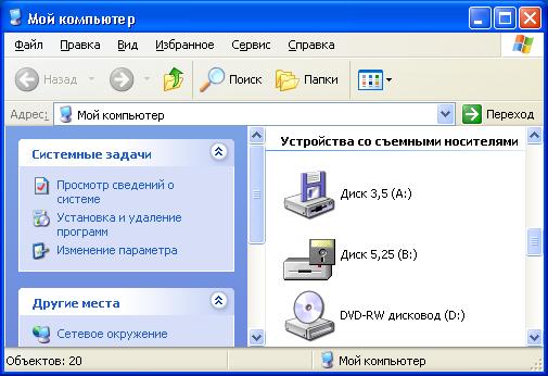

    Подтверждаю, я тоже с подобным сталкивался. Однако всё дело оказалось в железе.
    Дисковод от Pentagon'а нормально работать не захотел, но стоило подключить дисковод 5,25 который изначально на старом PC работал, как работа с дисками пришла в порядок, всё пишется и читается.
    Цитата Сообщение от KALDYH Посмотреть сообщение
    XP официально не поддерживает дисководы кроме стандартного 3.5/1,44.
    Ну-ну как бы не так. Если не знаешь, то зачем народ в заблуждение вводить.
    Откуда вообще такие сведения интересно знать?
    Как тогда вообще работают RealSpetrum32, WinTRD и плагины для FAR с дискетами 5.25?
    Если кто смоневается, вот вид проводника на моём компе, диск 5,25 в центре (Windows XP Corporate 5.1.2600).
