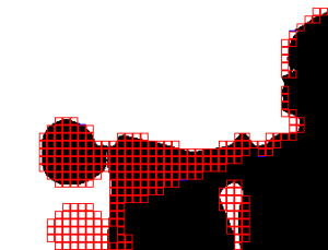

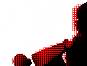

    Начал прикидывать и экспериментировать. Разложил видео на отдельные кадры, получилось 6572 кадра. Если масштабировать для полного экрана Специалиста, то кадр получается 336х256. И вот тут уже понятно, что это слишком много получится, даже если хранить разницу. А чтобы оценить масштабы бедствия, сделал инструмент, который приводит картинку к нужному размеру и строит дельту между кадрами.
    К сожалению, при таком подходе основной памяти Специалист хватило только на это:
    Артефакты на экране - это я специально указал конвертеру игнорировать минимальные изменения, чтобы побольше кадров влезло для эксперимента.
