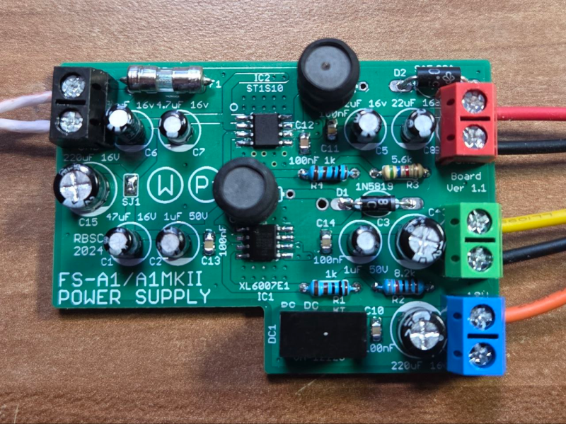

    Lightbulb Проект TinyPSU выложен в репозиторий группы RBSC
    Проект TinyPSU был создан группой RBSC с целью оживления партии компьютеров MSX2, в основном Panasonic FS-A1. У этих компьютеров отсутствовали оригинальные блоки питания, что делало их практически непригодными для использования. Общеизвестно, что найти оригинальный блок питания для таких компьютеров довольно трудно, а если кому-то и удаётся найти такой блок в продаже, то цена оказывается весьма «кусачей». Японские продавцы могут легко запросить $70 за такой блок питания. А доставка, местные и импортные налоги могут легко увеличить общую стоимость оригинального блока питания до $100. Но это не единственная проблема.
    Вторая проблема заключается в том, что у вышеуказанных MSX-компьютеров имеется специальный 3-контактный разъём питания, который не использовался в большинстве других моделей MSX. Поэтому использование блоков питания от других MSX-компьютеров было невозможно. Тем не менее, похожие разъёмы применялись в некоторых старых ноутбуках, что позволяло использовать кабель от старого ноутбучного блока питания для создания кастомного блока питания для Panasonic FS-A1 или FS-A1 MK2. Проект TinyPSU решает эту и многие другие проблемы. В папке Docs репозитория есть руководство с детальными инструкциями о том, как установить TinyPSU в компьютеры Panasonic.
    Применение этого блока питания не ограничивается только Panasonic FS-A1 и аналогичными MSX-компьютерами. Технически, данный блок питания может использоваться с любым MSX-компьютером, которому требуются три напряжения: +5В, +12В и -12В. Например, в репозитории есть 3Д модель держателя для TinyPSU, которую можно использовать с Yamaha YIS 503II, 503III, YIS-604, CX5M, CX11 и другими похожими MSX и MSX2-компьютерами. Более того, даже не требуется модификация материнской платы, чтобы установить этот блок питания. К тому же, после установки этого блока питания решается проблема несовместимого напряжения в электросети (100В или 220В) - и всё благодаря универсальному внешнему блоку питания с низким напряжением. В будущем планируется адаптировать TinyPSU для использования с USB-C зарядками для телефонов и ноутбуков.
    Фото готовой платы:
    Видео тестирования:
    Файлы проекта можно найти в репозитории: https://github.com/RBSC/TinyPSU
    Как обычно, коммерческое использование данной разработки требует разрешения от группы RBSC. Изготовление мелкой партии "для себя и друзей" до 5 устройств возможно без согласования. По всем вопросам обращайтесь к координатору группы RBSC. Адрес есть в файле readme.txt.

    Инструкция по установке теперь доступна онлайн. Пока только на английском. Если будут пожелания, сделаем перевод.
    https://sysadminmosaic.ru/en/msx/fs-...1mk2_psu_guide

    Появилась возможность запитывать TinyPSU от USB-C зарядки для телефона, которая поддерживает режимы PD 2.0 или 3.0.
