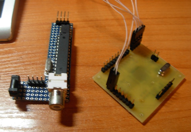

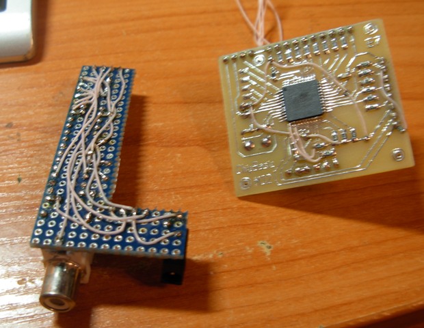

    Решил и я посмотреть повнимательнее на этот проект. И не пожалел ни разу потраченного времени.
    Я собрал сразу две версии ЧипБейсика, на Мега8 и на Мега32.
    Фотографии платок в аттаче. Размер микрокомпьютеров получился действительно микросмешной. Они оба одновременно помещаются в сигаретной пачке
    Имеют на борту необычную версию бейсика, причем версии у М8 и М32 основательно отличаются. Что удивило и порадовало - обе версии имеют команды аппаратного скроллинга экрана. Да и скорость работы у васика примерно на порядок выше спектрумовского. Помните такую древнюю недодемку, где по экрану летает линия, отражаясь от стенок экрана и при этом поворачиваясь? Ага, на ЧипБейсике такая же линия летает без ассемблера, не тормозясь. Интересный "электронный" звук. На видео парой постов выше его хорошо слышно. Обе версии имеют аналого/цифровые входы и цифровые выходы. У М8 их четыре, у М32 - восемь. Для управления ёлочной гирляндой более чем достаточно
    У М8 картинко черно/белое. У более навороченной М32 уже есть 8 цветов. Я поленился делать цветное подключение, градации серого меня вполне устраивают.
    Добавил пару коротеньких видео. С "гоночками" для М8 и BALLGATE для М32.

    MK802 II небось и три-четыре штуки войдёт. Руками их правда не спаяешь =)
