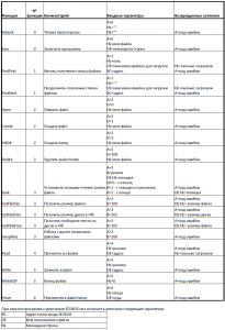

    Vinxru -
    sdbios.txt:
    SD BIOS может быть в любом месте памяти.
    При запуске программы регистр A содержит версию набора команд (сейчас 1). BС содержит точку
    входа в SD BIOS. HL командную строку. DE собственное имя.
    Для вызова функции контроллера, надо поместить в регистр A код функции и вызвать подпрограмму по адресу переданному при старте программы в регистре BC.
    ФУНКЦИИ
    Reboot Теплая перезагрузка (A=0, HL="", DE="" / A=код ошибки)
    Exec Запустить программу (A=0, HL=имя файла, DE=командная строка / A=код ошибки)
    FindFirst Начать получение списка файлов (A=1, HL=путь, DE=максимум файлов для загрузки,
    BC=адрес / HL=сколько загрузили, A=код ошибки)
    FindNext Продолжить получение списка файлов (A=1, HL=":", DE=максимум файлов для загрузки,
    Open Открыть файл (A=2, D=0, HL=имя файла / A=код ошибки)
    Create Создать файл (A=2, D=1, HL=имя файла / A=код ошибки)
    MkDir Создать папку (A=2, D=2, HL=имя файла / A=код ошибки)
    Delete Удалить файл/папку (A=2, D=100, HL=имя файла / A=код ошибки)
    Seek Установить позицию чтения записи файла (A=3, B=режим, DE:HL=позиция / A=код ошибки, DE:HL=позиция)
    (С начала B=0, с текущего положения B=1, с конца B=2)
    GetFileSize Получить размер файла (A=3, B=100 / A=код ошибки, DE:HL= размер файла)
    GetDiskSize Получить размер диска в Мб (A=3, B=101 / A=код ошибки, DE:HL= размер диска)
    GetDiskFree Получить свободное место на диске в Мб (A=3, B=102 / A=код ошибки, DE:HL= размер файла)
    SwapFiles Работа с двумя открытыми файлами (A=3, B=200 / A=код ошибки)
    Read Прочитать из файла (A=4, HL=размер, DE=адрес / A=код ошибки, HL=сколько загрузили)
    Write Записать в файл (A=5, HL=размер, DE=адрес / A=код ошибки)
    WriteEOF Конец файла (A=5, HL=0 / A=код ошибки)
    Move Переместить файл/папку (A=6, HL=из, DE=в / A=код ошибки)

    У Vinxru интерфейса сделано по подобию некоторой операционки на Атмеги8. Если интересно могу привести точки входа и назначение процедур.

    Могу привести коды примеров построения общения, предоставленные мне лично автором Алексеем Морозовым.

    Вот не большая моя переписка с ответами.

    Вот для начала фрагмент кода. Нужно выяснить работает интерфейс или нет.
    По метке ErrorPrint нужно расположить обработку ошибки. Для начала нужно организовать вывод номер ошибки в аккумуляторе, если 0 - ошибок нет.
    ; чтение каталога с SD карты
    ld a, #01 ; код команды
    ld bc, SDDir ; буфер под каталог
    ld de, #0032 ; максимум файлов = 50
    ld hl, Path ; путь
    call SD_BIOS ; получение списка файлов
    or a
    jp z, NoError2 ; переход, если не было ошибки
    cp #0a ; ошибка 10 - найдено более 50 файлов
    jp nz, ErrorPrint ; переход, если не ошибка 10
    NoError2 ld a, l
    ld (SDFiles), a ; количество загруженных файлов
    SD_BIOS equ #8d15 ; запуск SD_BIOS_Code
    SDDir equ #de00 ; буфер для каталога SD карты
    Path defm ""
    defb #00
    Файл sdbios.bin содержит SDBIOS и я его располагаю с адреса 8d15 (как советовал автор). Эта область расположена перед экранной областью и занимает 485 байт.
