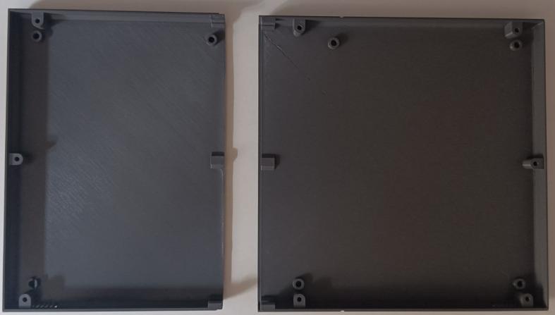

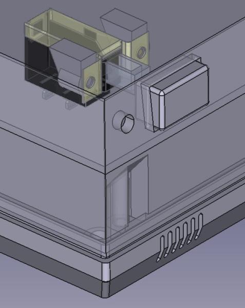

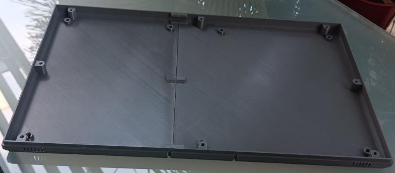

    Надоело работать с голой платой, решил сконструировать корпус. Помимо платы, в корпусе будут располагаться КНГМД и 3.5" дисковод.
Название:	Screenshot from 2025-08-01 07-40-29.jpg
    Пока готова нижняя половина, верхняя в процессе отрисовки.
ID:	82550 Нажмите на изображение для увеличения.

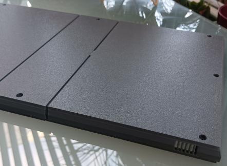

    У моего 3d принтера область печати 256x256x256мм, поэтому корпус порезан на несимметричные части, для пущей красоты.
ID:	82549 Нажмите на изображение для увеличения.

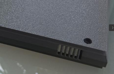

    Не забудьте про вентиляцию, мне в свое время пришлось высверливать несколько десятков вентиляционных отверстий в нижней и верхней панелях самодельного корпуса.
    Сейчас своего часа ждет тонкий лежачий корпус от какого-то компьютера, материнская плата которого была нестандартных размеров.

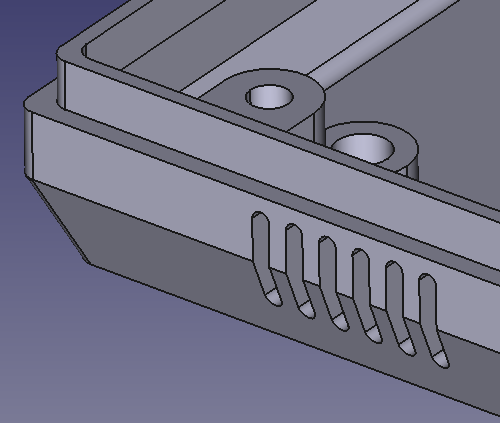

    puller, про вентиляцию не забыл, пока в виде двух решеток на передней стороне нижней части, и еще сделаю прорези на верхней крышке.

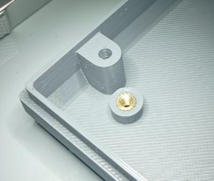

    Стойки под плату снабжены вплавляемыми вставками М3:
Название:	Screenshot from 2025-07-26 20-56-35.jpg

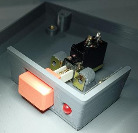

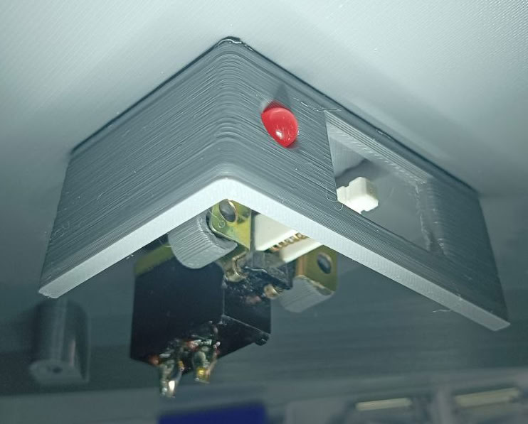

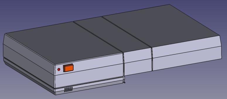

    Выключатель питания

    Толкатель к нему (PLA, слой 0.16мм)

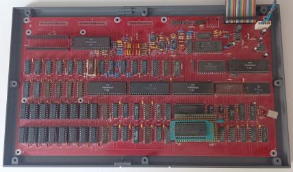

    Возникли два вопроса:
    1. каковы размеры печатной платы.
    2. будут ли файлы проекта в свободном доступе.

    1. Размеры платы 325х180мм
    2. https://github.com/timtashpulatov/ok240/tree/master/3d

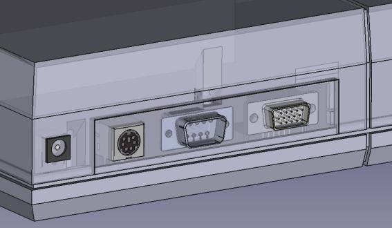

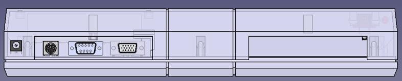

    Задняя часть: два выреза под панели с разъемами
Название:	Screenshot from 2025-08-02 17-26-57.jpg
    Панель с разъемами видео, RS-232 и клавиатуры. Со временем надеюсь сделать альтернативную для HDMI и USB.
Название:	Screenshot from 2025-08-02 17-27-53.jpg

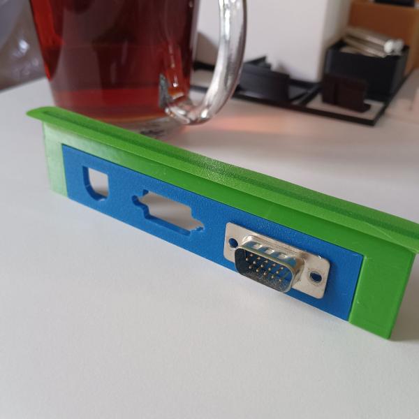

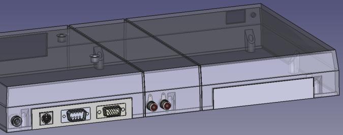

    С задней частью в принципе все закончено, добавил гнездо питания и пару RCA разъемов для магнитофона:
Название:	Screenshot from 2025-08-09 15-39-35.jpg

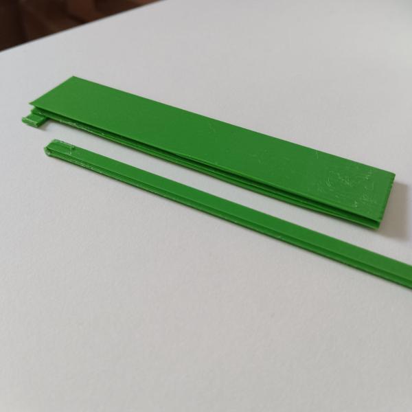

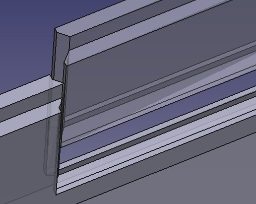

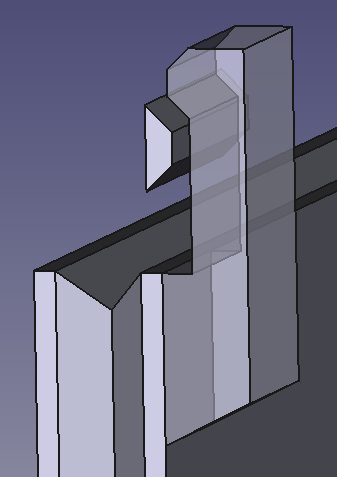

    Панели вставляются в корпус по пазам "ласточкин хвост", фиксируются защелками. По месту напечатать корпус с панелью нормально не удалось, придется панели печатать отдельно.
