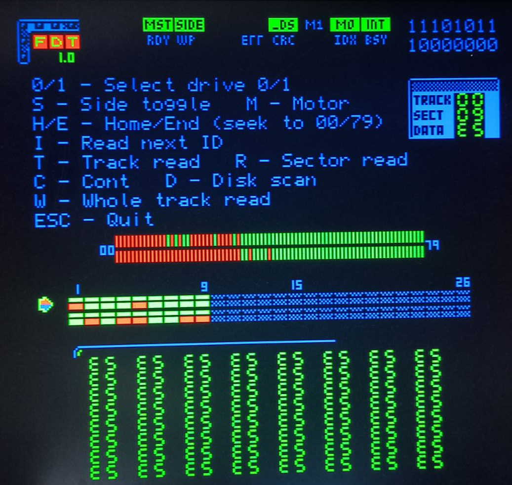

    По умолчанию Floppy Disk Tool
    Для удобства наладки-настройки КНГМД и дисководов накидал в первом приближении такую вот тулзу. Позволяет выбирать накопители, перемещать головки туда-сюда, включать-выключать шпиндель, и немножечко читать сектора и дорожки.
    На картинке результат сканирования дискеты, не прошедшей проверку форматированием в режиме HD.
    • Тип файла: zip fdt.zip (2.5 Кб, Просмотров: 17)
