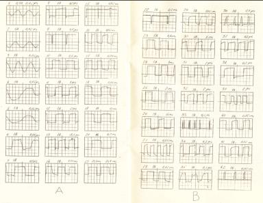

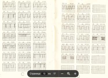

    Приветствую всех!
    Только что завершил сборку "Ленинграда 48К" по классической схеме (1988, ZS Research). На руках есть только осциллограф, телевизора пока нет. Перед включением хочу подойти грамотно, чтобы ничего не сжечь и сразу видеть, оживает ли процессор и видеосигналы.
    Фото: https://ibb.co/nqx6XnND
    Нашел полный список осциллограмам в книге. Кому будет нужно, оставлю ссылку на пдф.
    https://drive.google.com/file/d/1Xri...w?usp=drivesdk
    Но в этой брошуре к какой микросхеме или цепи питания нет описания куда какая осциллограмма относится

    Terabiterr, В сети найдите книгу "Ленинград 48 - наладка и ремонт", там всё расписано.
    Я выложил в теме книгу, а также на форуме нашел Ваше сообщение которое вы мне когда то ещё давно отправляли с осциллограммы. Возможно у Вас есть такие данные, к какой микросхеме и ноге они относятся или цепи питания, чтобы точно понимать от какой микросхемы какие сигналы ожидать. В теме подшил брошюру в ней есть так же осциллограмы, но нет точных указаний куда что относится. Непонятно также что в пдф той или иной микросхемы часто нет сигналов. Тема немного темноватая, возможно только для меня.

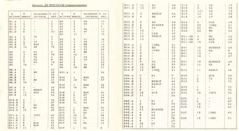

    Таблица на странице 11 и 12.
    Спасибо, ну я и даун. Как я мог не увидеть.
    Блин путняя книга, все в одном месте!
