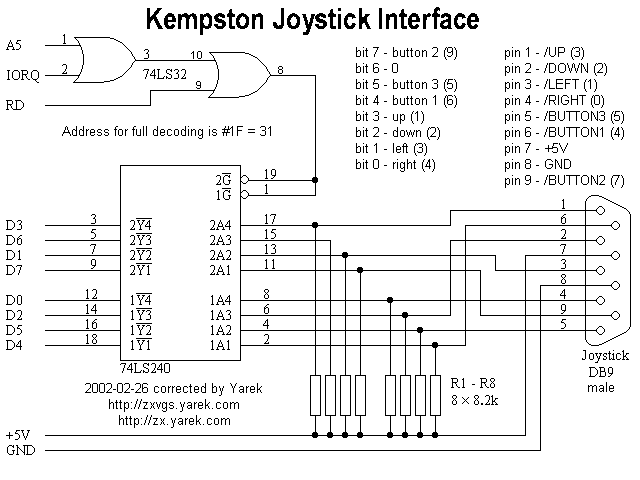

    Вопрос к знатокам:
    Куда какие контакты идут на джойстик и что это за джойстик? Как правильно сделать разъём? Спасибо!

    Вероятно, это интерфейс джойстика Kempston.
    5 - A4 (это неправильно! Должно быть A5)
    20 - !IORQ
    21 - !RD
    D66 - 555LL1/LS32
    D68 - 555IR22/LS373
    Pin3/Pin2 -> D0 -> Вправо
    Pin13/Pin12 -> D1 -> Влево
    Pin07/Pin06 -> D2 -> Вниз
    Pin14/Pin15 -> D3 -> Вверх
    Pin18/Pin19 -> D4 -> Огонь
    Стандартный (западный) разъем — DSUB-9 male «Atari Joystick» (переключение кнопок джойстика на заземление), насколько мне известно, в большинстве российских клонов ZX использовались разъемы DIN5 или DIN8 (переключение кнопок на VCC/5V).
