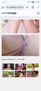

    Кликнул по картинке чтобы ощутить особую магию и понял чем она так вдохновила автора:
    18+
    Вы бы хоть предупреждали
    18+
    Это же дети играют в спектрум, как Вы такое могли подумать
    Детский проект для детишек
