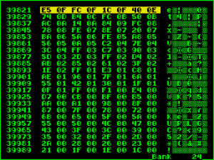

это именно то что выводится на AY8910,
ты наверное привык её слушать на более мощном чипе.

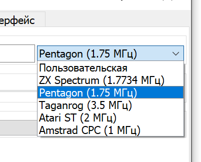

Там точно просто темп на 20% ниже. Ускорь эмулятор до 120%, и будет звучать как подобает. Подозреваю это из-за разницы между NTSC и PAL. Игра выходила только в Японии, а там 60 герц.
Не совсем так. На разных платформах, разное тактирование чипа было, даже среди реализации в ZX были различия. Посмотреть можно в том же ZX Tunes плеере:
Ну вот судя по инфе отсюда на MSX частота 1.7897725Mhz (Частота Z80 3.579545Mhz делённая на 2)
В данном случае проблема именно в частоте прерываний процессора. На MSX она 60 Герц, на ZX - 50 Герц. Частота AY чипа у них почти одинаковая. Для коррекции проигрывания музыки, нужно каждый шестой HALT вызывать проигрыватель два раза.

музон кстати достаточно простой (огибающая не используется)
