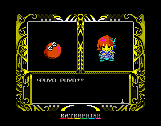

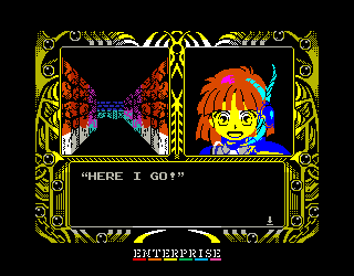

    Игра пока отлично работает в эмуляторе на Энтерпрайзе.
    Надеюсь в финальной версии компрессоры это не нарушат.

    Я очень слабо знаком с компами Enterprise. Они как, типа Спектрума с дополнениями?
    Как гляну, это достаточно мощная машина, типа Sam Coupe, с улучшенными графическими режимами и большим количеством памяти. Для него имело бы смысл сделать свою версию игры, а не довольствоваться конверсией со Спека: )

    52 сообщений
    Восьмибитный комп на Z80 с очень гибко настраиваемым видеопроцессором, который можно сконфигурировать очень похоже на Спектрум (но в то же время есть и существенные различия). Для него относительно просто портировать ПО со Спектрума (и Амстрада CPC): в основном, подправить палитру, управление и вывод звука.
