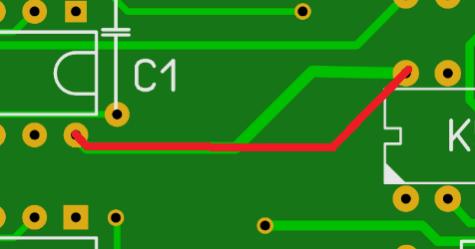

    andreysur, можно как-то так сделать:

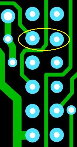

    Согласен, но можно ещё короче. В обновленном файле Layout есть места, где есть вопросы. Дорожки идут близко к контактным площадкам - вероятно, шаг сетки был большим и отверстие между слоями, от которого исходит дорожка, не встало точно по осевой линии между контактами. 2 контакта под панель имеют меньший диаметр, 2 других находятся на разной высоте (в желтом овале).

    Некоторые контактные площадки уменьшены сознательно. Я делал себе. была цель контакты PLD установить со стороны пайки для второй платы. Все микросхемы на своих местах. Файлы я выложил. Пользуйтесь и дорабатывайте. У китайцев вопроса не было. Все будет хорошо сделано. Не в первый раз заказываю и знаю ограничения. Я работаю в НТЦ. У нас платы 25 слоев! Толщиной почти 4мм.)))

    Да, это слишком маленькие зазоры. Нормальный производитель не возьмётся за изготовление платы с такими ошибками.

    При проектировании плат с использованием программы Sprint Layout, необходимо соблюдать простые правила, если плата на DIP компонентах, а речь именно про такие,
    1. сетку нужно установить 1,27 мм и расставлять компоненты строго по ней.
    2. дорожки вести по сетке 0,635 мм
    3. не пытаться протиснуть две дорожки или дорожки питания между контактами микросхем
    и в таком случае при ширине дорожек 0,4 мм получите расстояние 0,3 мм
    P.S. ни кому ни чего не навязываю, просто делюсь своим опытом.
