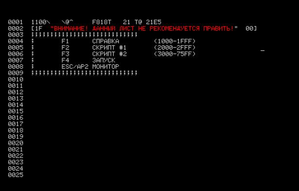

    Lightbulb Победит+Скрипты - как маленькая среда разработчика
    Цитата Сообщение от Strijar Посмотреть сообщение
    Так можно же просто использовать язык Forth. Для Радио-86РК он есть.
    Ну, на Forth пишутся программы, а конкретно эта тема - про скрипты.
    Тем не менее, представляю Вам свой вариант недо-среды недо-разработки (запуск по «G644»).
    • «1000-10FF» - справочный лист клавиши «F1»
    • «2000-2FFF» - листинг скрипта клавиши «F2»
    • «3000-75FF» - листинг скрипта клавиши «F3»
    Как можно заметить, адреса «1100-1FFF» зарезервированы под классическую трансляцию.
    Потому, текст основного буфера (справочного листа) не рекомендуется править!
    Тем самым, под трансляцию кода доступны три региона:
    1. «0000-0643» - 1604 байта
    2. «1100-1FFF» - 3840 байтов
    3. «4000-74FF» - до 13568 байтов, в зависимости от размера скрипта #3
    Естественно, загрузка/выгрузка буферов клавишами не предусмотрена, так как стремился достичь самого минимума, но достаточного для разработки.
    То есть, вполне можно наскриптить код загрузки и выгрузки листингов.
    P.S.: Это как бы первый пример практического применения редактора «ПобЭдит».

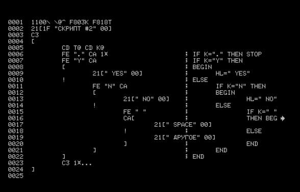

    Lightbulb Скрипты-86РК
    Доработал оболочку и расширил функционал:
    • «F1»/«F2»/«F3» - Переключение между листингами
    • «F4» - Трансляция и запуск активного листинга
    • «УС+S» - Сохранение активного листинга/буфера в файл
    • «УС+O» - Загрузка буфера листинга из файла в память
    • «УС+P» - Установка атрибута цвета фона (90-BF)
    • «УС+Q» - Установка атрибута цвета текста (80-AF)
    • Запуск - «G5DA»
    • Ячейка «0617» - атрибут цвета активной области редактирования.
    В качестве демонстрации, ниже представляю несколько файлов.
    Сначала загружаем и запускаем сам «SCRIPT86», а затем клавишами «CTRL+O» подгружаем «PITON» и «BEEP».
    Теперь можно проверить:
    1. По «F2» и «F4» запускается «Питон» - почти Журнальный вариант
    2. По «F3» и «F4» запустится мой полифонический цикл из моего редактора
    P.S.: Теперь гораздо легче разрабатывать непосредственно машинным кодом, без избыточной синтаксической нагрузки Ассемблерных мнемоник.
    И частично решил концепт USR-вызовов.

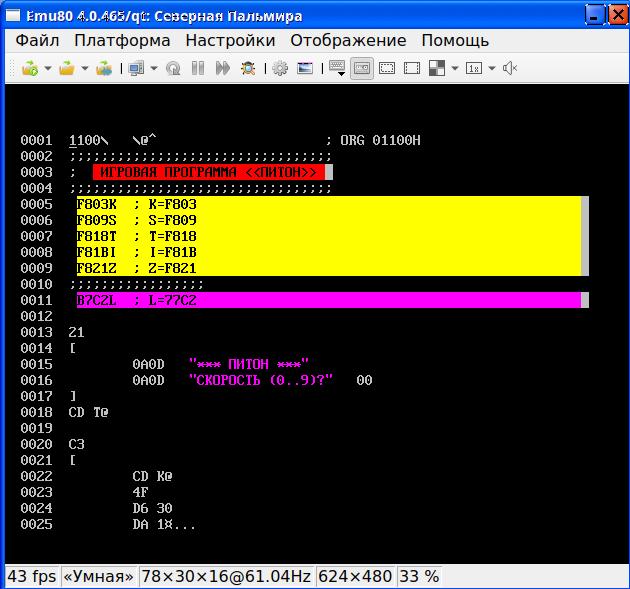

    Cool Скрипты-86РК / Северная Пальмира
    Адаптировал свой код под Северную Пальмиру
