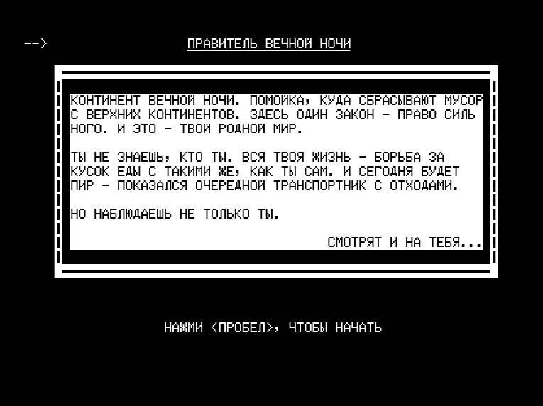

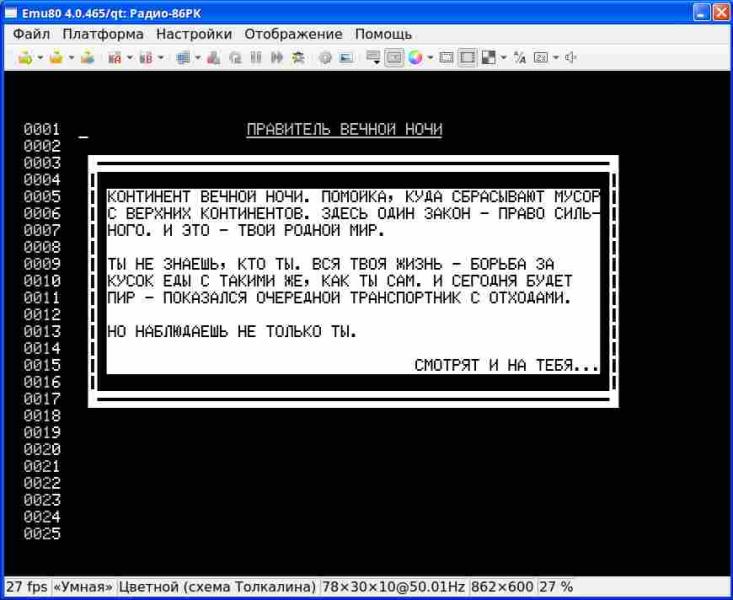

    Нда... Теперь я понимаю, почему для РК и вообще советские компьютеры было так мало игр. А текстовых хвестов не было вообще по моему. Даже для того, чтобы сделать такой рисунок в нормальном редакторе мне понадобилось несколько часов. Ну т.е. разработка программы для вывода текста с атрибутами и сам текст... В родном "Микроне" я бы такое точно не потянул. Не настолько я фанатичен ) Вообще, возможно, когда привыкаешь к такому кодингу - оно не так тяжело в моральном плане. Но сейчас... эх.

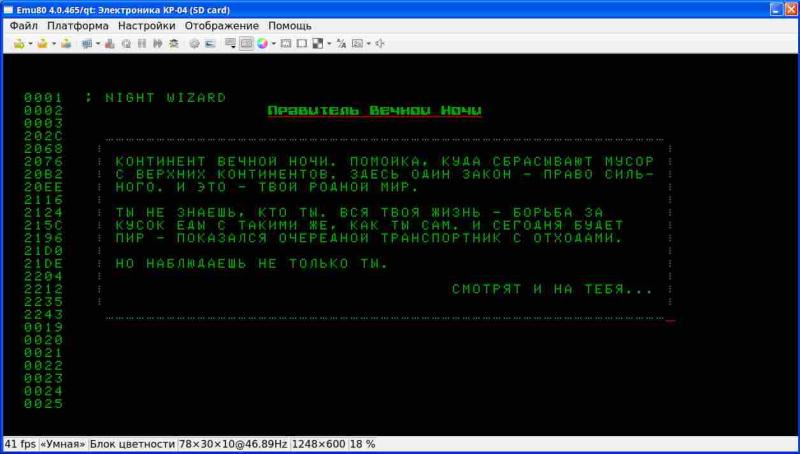

    По умолчанию Победит поддерживает атрибуты
    Это смотря, какими редакторами пользоваться.
    У меня - минут 30 на копирование представленного экрана ушло.
    К тому же, можно и Блокнотом подредактировать:
    |; NIGHT WIZARD
    UUUUUUUUUUUUUUUUUUUUUUUUUUUUUUUUUUUUUUUUUUUUUUUUUUUUUUUUUUUUUUUU情
    ; NIGHT WIZARD
    		 ӠПРАВИТЕЛЬ ВЕЧНОЙ НОЧИӀ
    ӝ  Ӎ
    ӝӍ							ӝӍ
    ӝӝКОНТИНЕНТ ВЕЧНОЙ НОЧИ. ПОМОЙКА, КУДА СБРАСЫВАЮТ МУСОРӝӍ
    ӝӝС ВЕРХНИХ КОНТИНЕНТОВ. ЗДЕСЬ ОДИН ЗАКОН - ПРАВО СИЛЬ-ӝӍ
    ӝӝНОГО. И ЭТО - ТВОЙ РОДНОЙ МИР.			ӝӍ
    ӝӝ							ӝӍ
    ӝӝТЫ НЕ ЗНАЕШЬ, КТО ТЫ. ВСЯ ТВОЯ ЖИЗНЬ - БОРЬБА ЗА	ӝӍ
    ӝӝКУСОК ЕДЫ С ТАКИМИ ЖЕ, КАК ТЫ САМ. И СЕГОДНЯ БУДЕТ	ӝӍ
    ӝӝПИР - ПОКАЗАЛСЯ ОЧЕРЕДНОЙ ТРАНСПОРТНИК С ОТХОДАМИ.	ӝӍ
    ӝӝ							ӝӍ
    ӝӝНО НАБЛЮДАЕШЬ НЕ ТОЛЬКО ТЫ.				ӝӍ
    ӝӝ							ӝӍ
    ӝӝ				    СМОТРЯТ И НА ТЕБЯ...ӝӍ
    ӝӍ							ӝӍ
    ӝ  Ӎ

    Не, так то вопросов нет. Я меня просто отдельно рисуется окно, отдельно выводится текст. Просто если блоки псевдографики выводить начиная с первого символа, то экран не слабо так моргает... Весьма раздражающе. Так что само окно рисуется с конца, причем сначала выставляется последний байт атрибутов, а потом печатается строка, чтобы не мельтешило. А потом уже в окне выводится текст. Я вот про что. У меня в эмуляторе даже когда первая строка печатается, в нормальном формате, т.е. сперва байт атрибутов, текст и еще один байт атрибутов - и то иногда весь экран успевает моргнуть подчеркнутыми строками, пока второй байт атрибутов не будет скопирован. Таки придется Апогея заводить... А то стоит, ждет...
