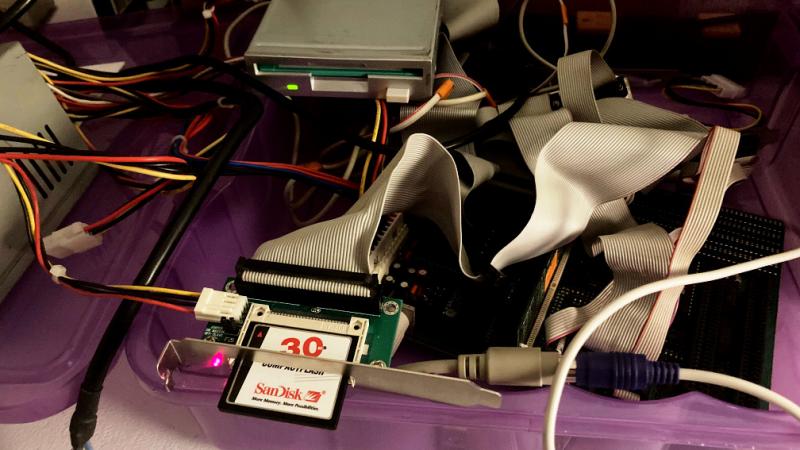

    ЗАМЕНА ПЛИС
    MAX
    Исходники «маленькой Альтеры» компилируются без проблем для любого чипа MAX 7000 серии. В частности спринтер оттестирован с EPM7128 и EPM7160.
    ACEX
    Ранее считалось, что спринтер «прибит гвоздями» к Altera EP1K30. Отчасти это так, но когда-то давно в теме «второго пришествия» пользователь andy150677 случайно впаял более емкую ПЛИС EP1K50 (та же самая, которая используется сейчас в zx evolution). И когда обнаружил «подставу» начал борьбу с ней. В этой борьбе он победил, но к сожалению не оставил никаких наработок и на связь более не выходил. События той истории таковы: начало, объяснение, фотка платы, финал, окончание.
    Не так давно, в новогодние каникулы 2021, мной был повторен этот эксперимент с установкой EP1K50. Итак, в чем собственно проблема, что нужно сделать, что получим в итоге и какие плюсы и минусы:
    1. Берем EP1K50 и смело запаиваем на плату, по пинам у нее полная совместимость с 1K30. Полное название микросхемы EP1K50QC208-3 — это будет наилучшим выбором, а именно спидгрей -3 и без буквы N. Если у вас с буквой N — ничего страшного, это лишь означает безсвинцовое лужение, по техническим характеристикам полностью подходит.
    2. Проблема собственно в том, что битстрим (прошивка) для 1к50 больше размером чем для 1к30. Загрузка ПЛИС в спринтере устроена таким образом, что в момент включения процессор полностью отключен от какой либо периферии. В его адресное пространство памяти оказывается включено только ПЗУ. Любая запись в адресное пространство памяти процессора в этот момент приводит к записи данных в ПЛИС и программа в подключенной странице ПЗУ имеет только одну единственную цель – загрузить в ПЛИС данные конфигурации. Таким образом производится загрузка конфигурации, которая находится в ПЗУ. Поскольку процессор Z80 адресует только 64кб, то загрузка битстрима 1к30 не составляет проблем, т.к. она занимает 59215 байт и таким образом полностью помещается в подключенной странице ПЗУ. А вот размер битстрима 1к50 занимает уже 98023 байта…
    3. Решение состоит в том, чтобы сжать битстрим и переписать программу-загрузчик, которая находится там же в ПЗУ. andy150677 сделал точно так же — упаковал в битстриме последовательность нулей в два байта (и так все последовательности). Но где взять битстрим для 1к50? Скомпилировать из исходников! Поскольку в мастер-архивах есть исходники для «большой Альтеры», собираем их без каких-либо проблем. Упаковываем и получаем 49283 байта, что укладывается в размер страницы Z80. Переписываем загрузчик (спасибо Shaos), размер увеличился на 13 байт. Собираем готовый образ ПЗУ.
    4. Что получаем?
    — известно, что ПЛИС 1к30 в спринтере занята на 90% и что-либо дописывать или внедрять новое уже почти невозможно. Увеличенные ресурсы ПЛИС позволяют исключить это ограничение. В целом есть возможность установить еще более емкую ПЛИС 1к100, но такая возможность не тестировалась.
    — некоторую унификацию по деталям с zx evolution, но не уверен на сколько это полезно. По крайней мере по состоянию на май 2021 ПЛИС 1к30 дороже чем 1к50 и более дефицитная.
    5. Плюсы и минусы
    Плюс только в том, что получаем больше ресурсов в ПЛИС и имеем задел на будущее.
    Минус — перестают работать все приложения, которые загружают собственную прошивку ПЛИС. На май 2021 года - это одна единственная игра Thunder in the Deep, она не будет работать на 1к50. В данной ситуации имеет смысл просто переписать эту игру на базовую прошивку и закрыть этот вопрос.
    Исходные коды прошивок - в репозитории. Подготовленные для прошивки файлы для ПЗУ и MAX — в appstore: http://sprinter8.net/os/sprinter-firmware
    В итоге получается полноценный и работоспособный спринтер, в котором не работает одна единственная игра. Выглядит с EP1K50 и EPM7160 это так:

    у меня в спринтере стоит CF подготовленная и записанная непосредственно на нем , переходник - три разъема и провода
    У меня тоже всё работает на старой компактфлехе 30 МБ (пару раз рабочий каталог сыпался, но я её бекапаю постоянно - всё быстро восстановил)
    Видимо речь идёт о новых CF, которые на много гигов - возможно они таки улетают в вечность...
    P.S. У меня на IBM PCjr с JR-IDE тоже далеко не все CF-ы разгляделись (там XTIDE BIOS на борту) - сейчас там работает 16МБ, а тут в Спринтере - 30МБ
    в моем спринтере трансценд 2гб стоит, но создано пока только 3 раздела

    ну дыма без огня не бывает... у кого то работает, у кого то нет. у меня лично старая гиговая зеленая cf - убивается, содержимое файлов портится.
    еще замечено, что лучше становится, если cf карту запитать от 3.3в вместо 5в. но рано или поздно все равно сглюкивает.

    эти же самые флешки ведь работают нормально на XT, Поиск-2, в винде 98 тоже
    я думаю здесь все гораздо прозаичней кривоватая реализация IDE канала, которую надо фиксить в альтере(-ах).
    в карабасе же пофиксили.
    более того, на спринтере как известно два канала IDE, но второй канал сейчас отключен в прошивке по причине нестабильной работы. вполне возможно корень проблемы тот же.
