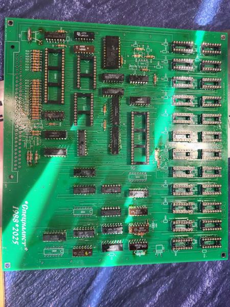

    Первая неточность,отсутствует на плате R11.
    Его нет на схеме, поэтому и на плате нет. В схеме 1987 года (оригинальная) он был и подтягивал неиспользованные входы буфера старших адресов. В схеме 1988 и 2025 там в качестве буфера стоит 580ИР82 и соответственно резистор был убран.

    Миша, это понятно. у тебя в описалове стоит , а на плате нет . вот и подредактируй. а так на 90 процентов уже плату спаял. если будет настроение , то в выходные включать буду.
    Поправил

    Приехали 155ИЕ5 , ща продолжу запайку. Промежуточное фото для Михи )
