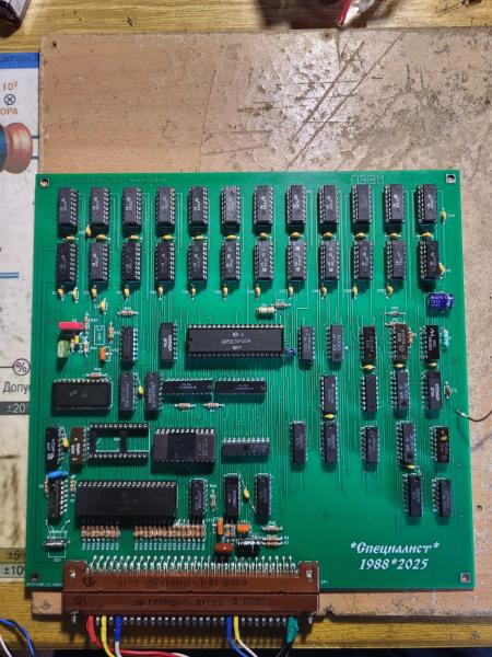

    Первая неточность,отсутствует на плате R11.
    Его нет на схеме, поэтому и на плате нет. В схеме 1987 года (оригинальная) он был и подтягивал неиспользованные входы буфера старших адресов. В схеме 1988 и 2025 там в качестве буфера стоит 580ИР82 и соответственно резистор был убран.

    Миша, это понятно. у тебя в описалове стоит , а на плате нет . вот и подредактируй. а так на 90 процентов уже плату спаял. если будет настроение , то в выходные включать буду.
    Поправил

    Приехали 155ИЕ5 , ща продолжу запайку. Промежуточное фото для Михи )

    Интрига , расследования , новости.
Название:	WhatsApp Image 2026-01-22 at 17.50.52(1).jpg
ID:	83611   Нажмите на изображение для увеличения.
Название:	WhatsApp Image 2026-01-22 at 17.50.52.jpg
    можно пожалуйста фотку платы крупнее
    а какую клавиатуру вы планируйте использовать

    Про клаву ещё не знаю, завтра думать буду. Пока 140уд608 ищу.
    Ну фото надо выкладывать на сторонние файлообменники, уже тысячу раз об этом говорили. На миниатюрах ничего особо и не видно.
