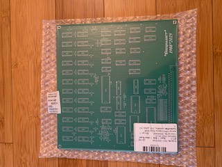

Название:	WhatsApp Image 2025-10-07 at 15.13.41.jpg
Название:	WhatsApp Image 2025-10-07 at 15.13.42 (1).jpg

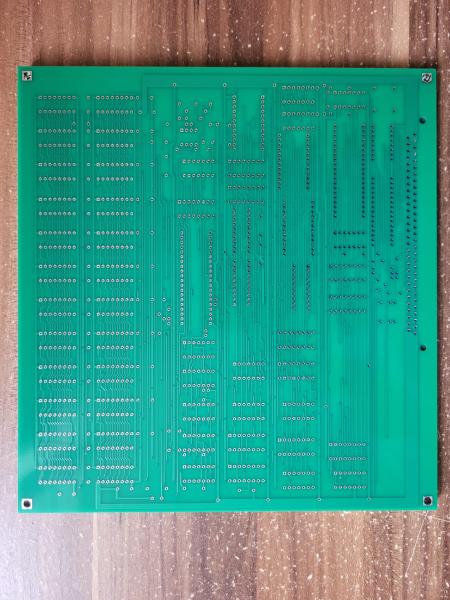

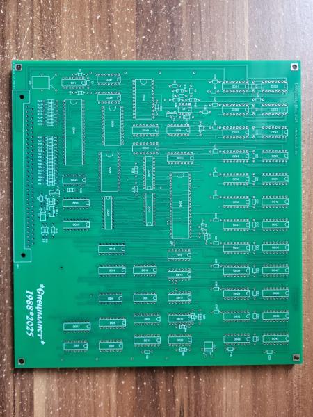

    МИША, ОГРОМНОЕ СПАСИБО! Только сегодня получил, если надо для сайта перефотографирую фотоаппаратом и выложу куда скажешь.
    Хорошие фото выложи на любой обменник картинок. Можно на https://pic.maxiol.com/ Либо закинь на файлообменник типа яндекс диска.
    Ну и как соберешь, тоже сфоткай собранную
