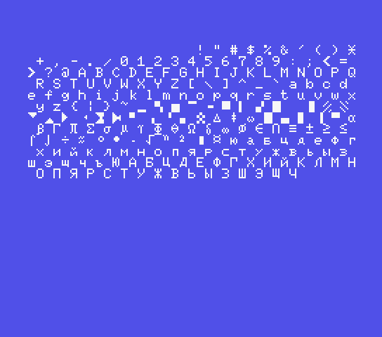

    Кодовая страница CP437, соответствует раскладке в зарубежных MSX1. В русской MSX1 символы псевдографики смещены:
    Так вроде на MSX официальная раскладка почти полностью совпадает с КОИ-8, имеются небольшие отличия в начертании символов псевдографики

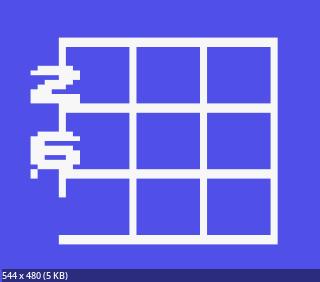

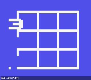

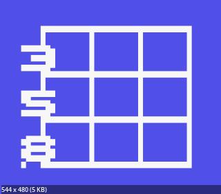

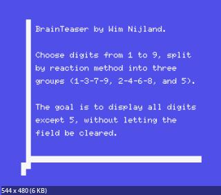

    Заменил и здесь, теперь компилируется, но пашет не ахти:

    Сейчас займусь подстановкой символов псевдографики и попробую ещё раз компилировать.
    В чистом MSXBasic всё работает без проблем
