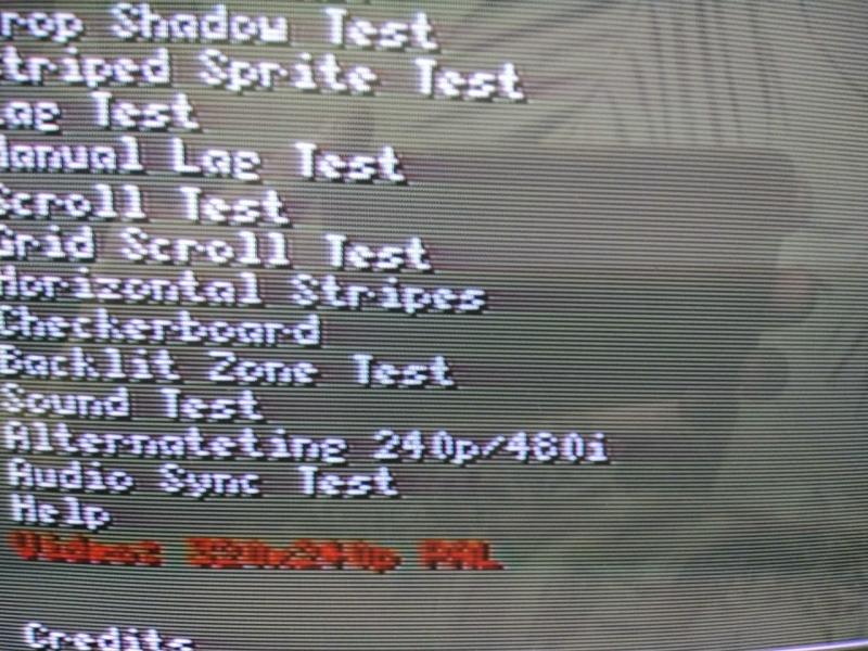

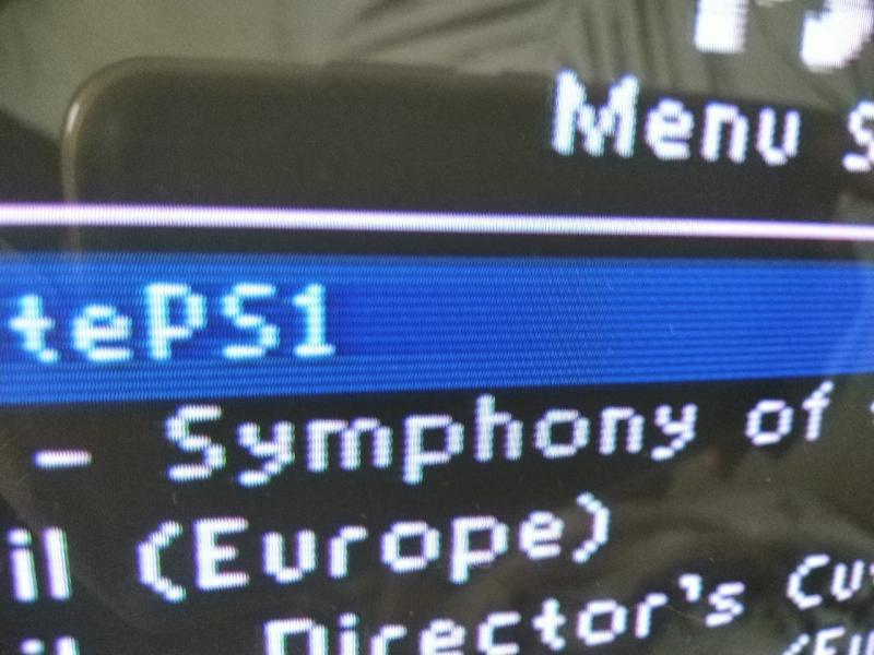

    Добрый день!
    Просьба ткуть носом, что проверить, если данная проблема решаема.
    Тянучки. В данном случае на тексте и справа от него (на фото плоховато видно, но думаю поняли):
Название:	WhatsApp Image 2025-09-09 at 12.40.51.jpg
Название:	WhatsApp Image 2025-09-09 at 12.45.04.jpg

    Такое бывает, если "отпадает" земля. Проверять кабель и разъёмы. Иногда помогает просто подергать разъём.

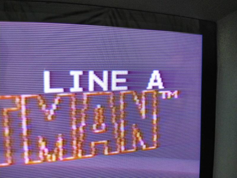

    На мониторе 2 линии. На обоих одинаково, на любом источнике сигнала.
    Увеличил яркость для наглядности:
Название:	WhatsApp Image 2025-09-09 at 14.23.02 (1).jpg
    На обоих что?
    На обоих мониторах?
    На обоих кабелях?
    На обоих источниках сигнала?
    P.S. Это может быть неисправность монитора. Я Вам самую простую причину указал.

    На обоих линиях, на разных приставках.
    Явно не кабели и не гнездо.
    Еще проще: вообще без сигнала. На последнем скрине как раз тянучки на тексте "LINE A"
    Понятно что монитор старый, если вдруг проблема не в не кинескопе, то может быть конденсаторы какие-то глянуть. Знать бы куда глядеть, не менять же все скопом.
    Еще для примера, вот совсем без внешнего сигнала:
