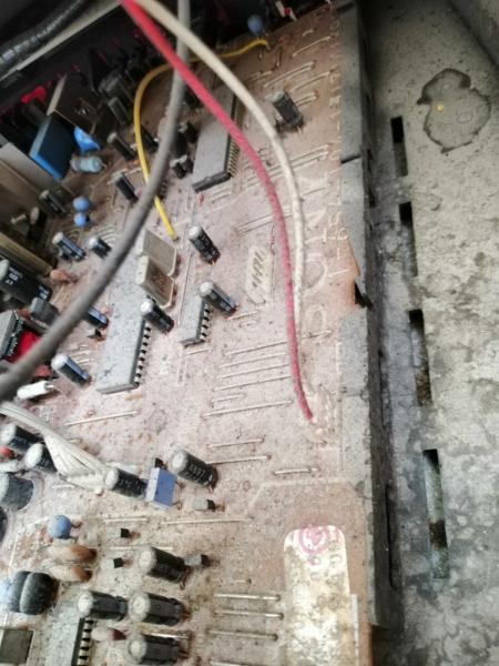

    Досталось мне такое чудо (всё в говне)
    Помыл, почистил:

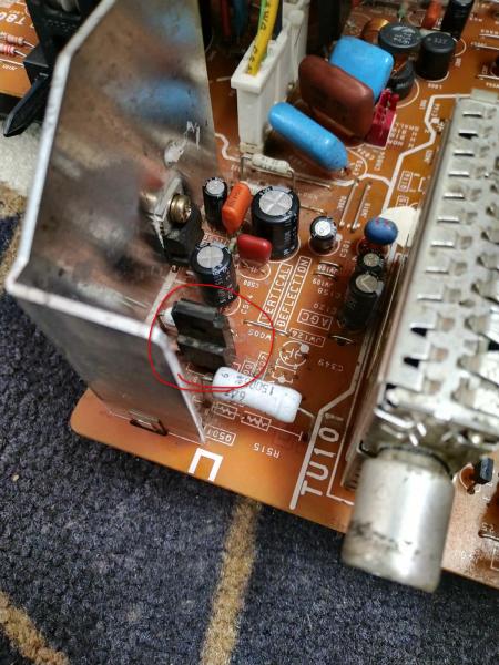

    На данной детали была отвалена пайка на всех трех ногах - пропаял (после пропайки ничего не изменилось):

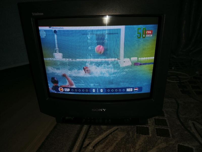

    ТВ с антенны показывает норм:
