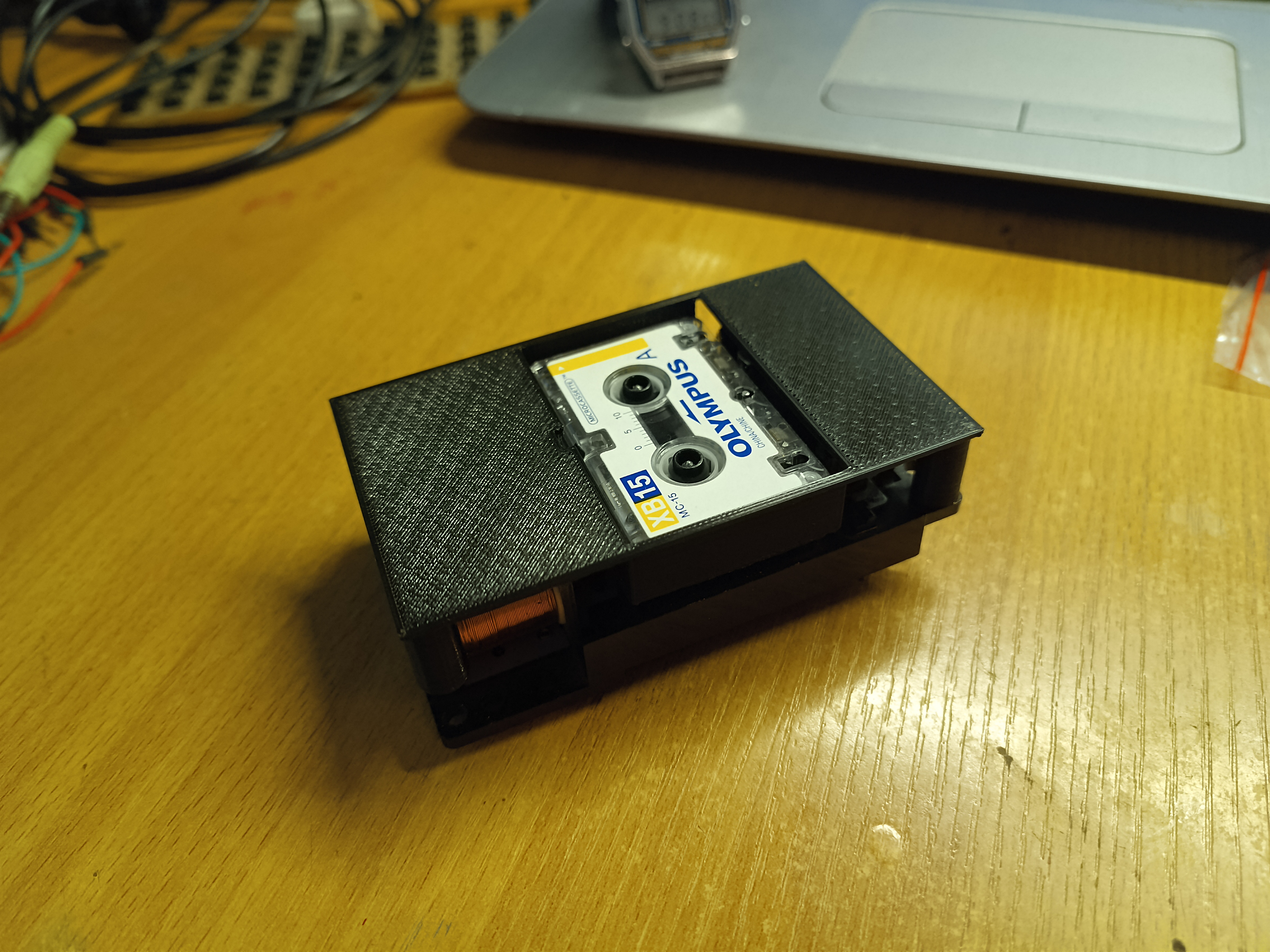

    Всем привет, продолжим пожалуй. Все, кто собирал самоделки, прекрасно знают, что самое сложное это упаковать устройство в в более-менее приличный костюм. Т.к. это прототип, особых дизайнов не будет, просто мыльница. Пока только морда, со всеми стойками и отверстиями. С четвертого раза все село как надо.
    Первый слой электроники:
    Второй слой:
    Было удобно, когда плата стыковалась на прямую с ЛПМ, но это добавляло почти 1 см к толщине. По этому на плате усилителей перепаял гребенку на угловую, и на ЛПМ отпаял разъем и повесил его на жестких проводах от витой пары. Получилось, что теперь толщина корпуса ограничена только габаритами ЛПМ.
    Вид голого лица:
    Печаталось разумеется без боковых стенок, для удобства примерок. На лицо планируется накладка с гравировкой из двухслойного пластика 1,5мм. Пока в черно-белом варианте.

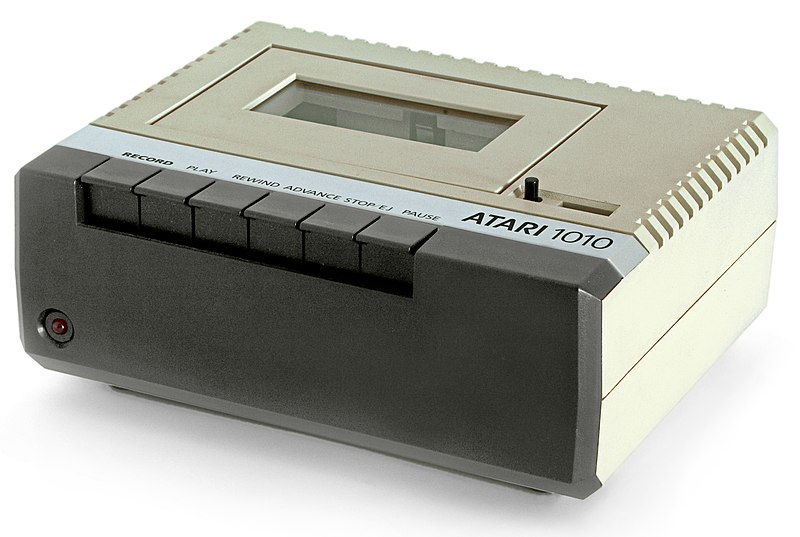

    Нужно как-то потом подумать, как уменьшить по ширине : а то получается как накопитель для С64 по габаритам, а это не по фэн-шу-ю...У меня в железном эмуле мага стоит динамик 17мм в диаметре и 7 мм высотой...таких как грязи, стоят прямо на платах. Но это всего лишь бантики, а работа проделана серьёзная, автору респект

    Я не знаю габаритов С64. Честно, не было у меня. В нашем случае габариты, в плане, всего 14х10см. И это при высоте 3,5см, причем высота (толщина) уменьшению не подлежит, ЛПМ такая. И тут вступают в силу индивидуальные эстетические предпочтения. Уменьшить ширину легко, но при такой толщине получим кирпич, ну или модель кирпича. Можно конечно из него "Романтик 306" сделать... Либо уменьшив ширину, увеличить длинну и "Легенда 404" получится

    Корпус типа "Мыльница" готов, начнем сборку. Комплектующие:
    После того как отпечатал переднюю часть корпуса, выяснилось, что на заднюю белого пластика не хватит, отпечатал черным.
    Установка усилителя с динамиком. Усилитель в таком убогом виде, просто потому, что он мне не нравится, и я над ним еще подумаю. Вообщем это не финишный вариант.
    Прикручиваем остальное
    Ну и крышка, классическое крепление. Четыре винта впотай.
    Ну вот, корпусировали. Но фигово как то, реально колхоз. Добавим лицевую панель:
    Думаю так совсем хорошо. Если успею программно подготовиться, на следующих выходных сниму видео с работой законченного варианта. Вопросов и вариантов масса, но первый пусть будет таким. Если бесконечно заниматься доработками, то до следующей версии не доберусь. Будем учитывать недоработки в новом сезоне...

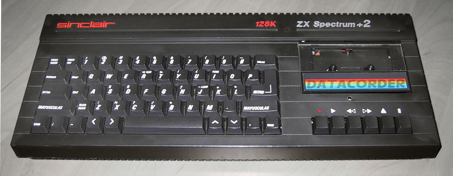

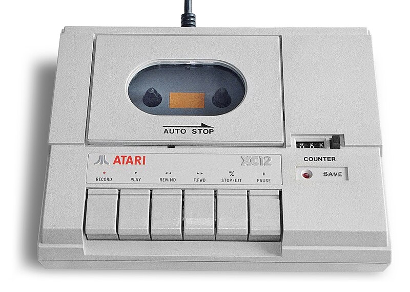

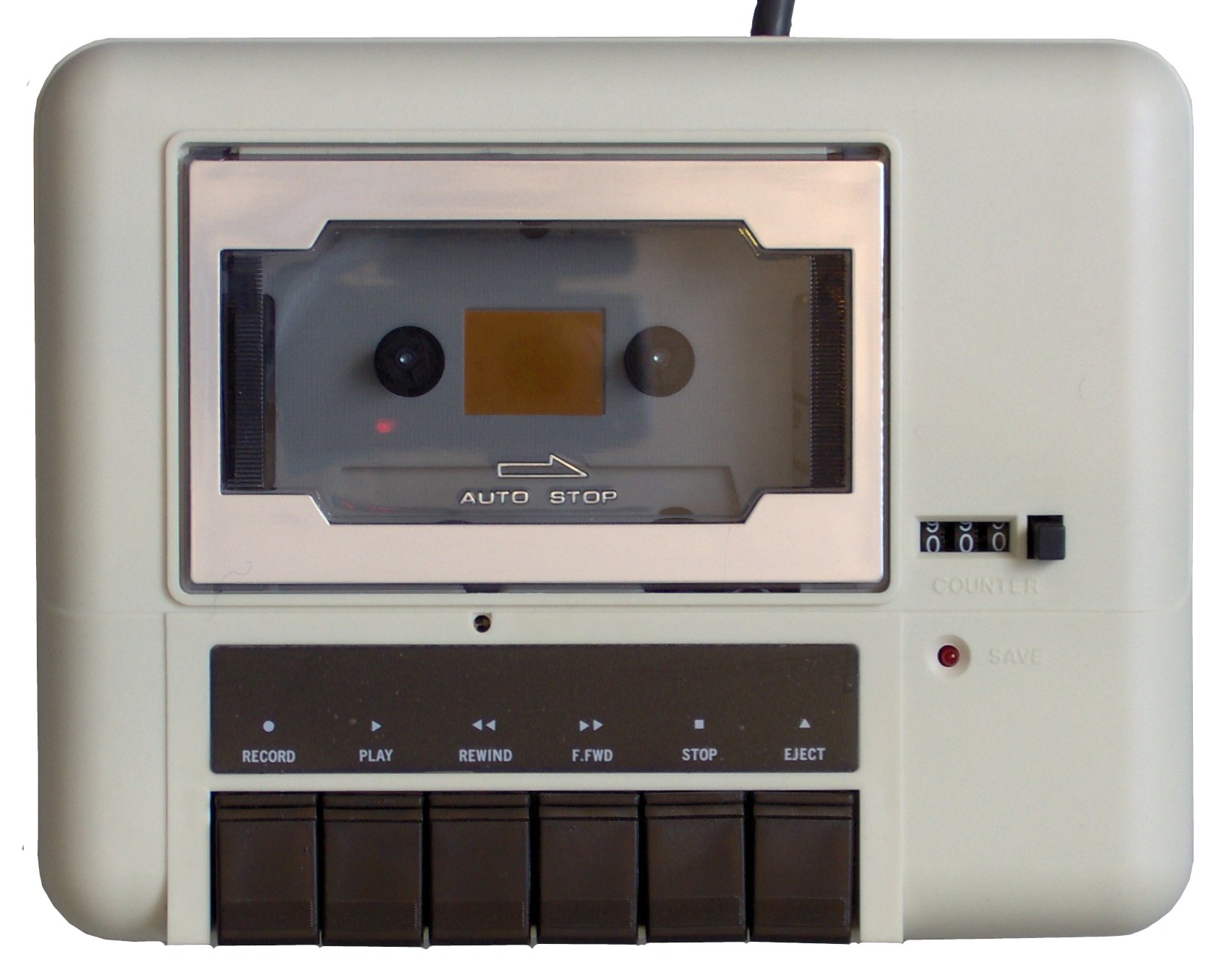

    Вот золотые слова, а то не хотелось бы такого : и такого тоже : Да и это не по фэн-ну-ю : https://pic.maxiol.com/images2/17403...2cassetted.jpg Ну а это что...: Жуть какая, индустриальный дизайнер премию получил, наверно
    А это приемлемо для компакт кассеты...может быть А вот что-то подобное гораздо лучше...
