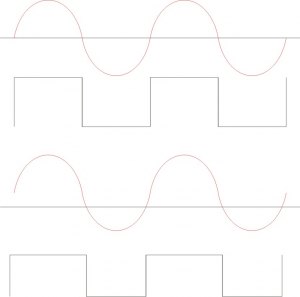

    Входной тракт спектрумов любой входящий сигнал усиливает и превращает в меандр. Даже если подъём\спад искажён - сигнал всё равно будет считан корректно, т.к. единицы\нули определяются по длительности.

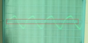

    Огромное заблуждение, искажения подъемов\спадов конечно не особо критичны, хотя и они при определенных величинах способны вызвать сбой. Но симметрия сигнала имеет решающую роль. Именно от нее зависит длительность. Видно, что тему Вы пробежали мельком, а я описывал ситуацию, когда в макете на КТ3102 все на ура, а при сборке на BC847 читаемость прекратилась, хотя внешне сигнал на выходе практически не изменился. Просто синусоида "ушла" немного вверх и расстояния между точками перехода, если применительно к пилот-тону, вместо одинаковых стали разными. Пришлось корректировать. Примерно вот так:

    Цитата Сообщение от YuraZ Посмотреть сообщение
    Про сдвиг синусоиды понятно и по-моему это компенсируется конденсатором на входе.
    Рисовал вчера наспех, думал будет понятно, уточню.

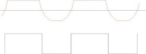

    Имеется ввиду не смещение сигнала относительно постоянной составляющей, которое как раз и компенсирует разделительный конденсатор. А ,говоря по простому, смещение синусоиды внутри самого сигнала при его формировании. И в конечном итоге получается вот так:
    Думаю, так понятней. И тут никакой конденсатор не поможет. И самая хитрая читалка это прочитает криво.

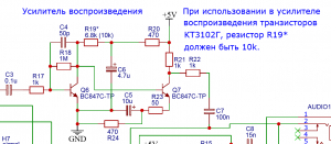

    Поэтому при использовании разных транзисторов в УВ пришлось подбирать резистор в коллекторе первого каскада.
    понятно, улетел в ограничение.
    для повышения повторяемости и стабильности можно попробовать перекинуть правый вывод R18 на плюс C5. но номиналы остальных резисторов придется подобрать по новой, правда один раз.

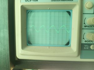

    О, да! Еще как! Причем сознательно. Правда не я улетел, а инженеры атари, когда проектировали свой накопитель XC12. И я с ними совершенно согласен. Очень простое и элегантное решение.
    Процесс записи, в нашем случае, очень прост. Единица-магнитим, ноль-не магнитим. Ну или ,в случае двухтактной записи, единица-магнитим, ноль-магнитим обратной полярностью.
    При воспроизведении мы получаем синусоиду, правда вид ее очень далек от идеала. Вот так выглядит сигнал с пленки при обычном усилении:
    Такое себе, ну так и не классическую музыку пишем и читаем. Наша задача восстановить из этого кошмара цифровой сигнал с правильной длительностью импульсов, а где у нас на осциллограмме максимально близкая картинка? Вот здесь:
    И что же делать? Правильно, резать к чертовой матери, не дожидаясь перитонитов! Обрезаем лишнее, и получаем практически готовый меандр. Ребята из атари сделали это простейшим перегрузом. Остается полученный сигнал масштабировать (усилить) и, в простейшем случае, прогнать его через триггер Шмидта. Получим готовый цифровой сигнал. В специализированных магнитофонах это делается дальнейшими каскадами обработки, в нашем случае этим занимаются схемы читалок в компьютере.

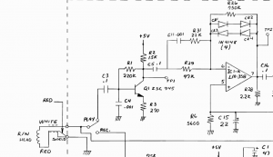

    Так вот, в первых ревизиях их накопителя, где они применяли еще однотактную схему записи, использовался вот такой усилитель воспроизведения:
    Что мы видим? Я, как гитарист - радиолюбитель, в полном восторге! Они усилив сигнал с пленки первым каскадом на транзисторе, просто прогнали его через классический гитарный овердрайв! (Вдруг кто не знает, это усилитель-ограничитель, заставляющий гитару делать дж-дж-дж ) И такой вариант я вижу более правильным, жаль что обратил на него внимание, когда первая версия уже была практически готова. Хотя почему жаль, я обязательно ее соберу на макетке и проверю. И если сигнал мне понравится больше, переразведу и первый вариант. Тем более, что там всего убрать один транзистор, а свободная половинка ОУ у нас имеется.
