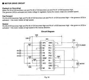

    Да, ничего сверхъестественного. Скажем так - "половинка" 157ДА1 на "дискретах". Схемка:
    А где ты нашел даташит на AN6658K& или просто "раскурил" как ей управлять? Как я понимаю, это нормальная замена "связки" BA6618 + BA6620. Только в отличии от твоей первой схемы там надо включить по схеме их даташита на BA6618, с учетом возможности "реверса" двигателя.
    Я несколько ушел от твоей концепции и напряг ChatGPT (как уже говорил, я - "программист" процентов на 10-15). Посмотрим, что у нас получится.

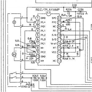

    Мне кажется не оправдано применение в таком простом узле даже половинки операционника, на двух транзисторах мне кажется проще, работает без проблем. Нам, по сути, нужно лишь выпрямить и сгладить сигнал. Чтоб при наличии сигнала была единица, при отсутствии ноль. Ну да хозяин барин .

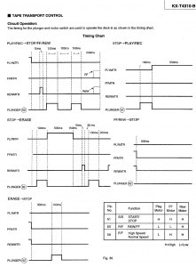

    Даташита на AN6658K я не нашел, зато нашел сервис мануал на автоответчик с программным ЛПМ, а там вот это:
    и вот это:
    И самое главное для нас, тайминги программной ЛПМ:
    В принципе можно использовать любые драйвера, регуляторы и ключи для магнита. Но здесь, во первых, все в одном, а , во вторых, в 99% случаев в доноре, с которого мы дергаем программный ЛПМ, стоит эта микросхема.

    AN6658K касаемо соленоида - я так понимаю, микросхема сама генерирует необходимые импульсы для переключения режимов? Или, все-таки CPU (относительно схемы автоответчика) выдает нужные "пачки" импульсов на ножку 4 AN6658?
    По большому счету интересно посмотреть твою "финальную" схему.
    На счет "половинки" LM358 - она в первой версии у тебя не была задействована, я и решил её использовать. Ещё любопытно, исходя из принципа "универсальности" - если теперь AN6658K - "базовый" узел управления двигателем, то в случае 1-го варианта ЛПМ (соленоид - форсаж/удержание) - как "рулить" соленоидом? Или ты таки задействовал ШИМ? AN6658K, как я понимаю, так же поддерживает "реверс" мотора? Соответственно комбинацией сигналов на ножках 17, 18, 19 - мы можем управлять и направлением и скоростью вращения двигателя.
    Конечно микросхема ничего не генерирует, всю логику работы мы задаем программно. AN6658 - это всего лишь BA6218, BA6220 и ключ соленоида в одном корпусе. Ни больше, ни меньше. Если точней, то ключей в ней два, один просто не задействован. Для меня явилось сюрпризом, что в автоответчике с двухкассетной декой, где общий двигатель, но раздельные магниты, драйвер оказался на рассыпухе, я ожидал увидеть там 6658.
    Точно также как и 6218. Два сигнала вперед/назад/стоп, третий сигнал, в случае 6218 шунтирует транзистором стабилизатор скорости увеличивая обороты, в случае 6658 - тоже самое только внутри 6658
