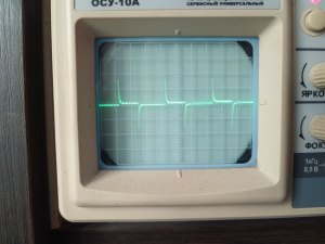

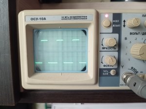

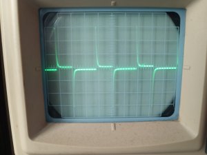

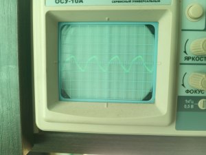

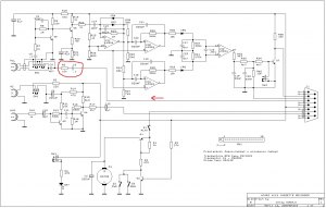

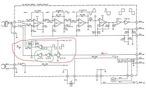

    Итак, провел несколько экспериментов. Для начала схемы, от которых пляшем:
    Магнитофон атари
    Магнитофон командора

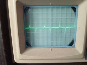

    Красным выделил цепи записи. Как видно на XC12 вообще без заморочек, цифра тупо через конденсатор и резистор на головку. Собрал на макетке на ЛН1 простой RC генератор на очень примерно 800 Гц (типа пилот тон спека ), ну и подключил к головке. Посмотрел осцилографом:
    Размах чуть больше 4В

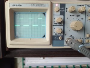

    Дальше собрал на макетке узел от комондора, посмотрел выход на логике:
    Не хило так, размах около 9В, подключил к головке:
    Размах вообще около 12В
    Ну и решил записать. Лет двадцать на полке лежал новенький диктофон олимпус, им и решил послушать.
    Первым записал по схеме С64, пищит. Но явный перебор, т.к. даже на минимальной громкости орет очень сильно. Думаю что схема расчитана на относительно низкоомную головку, на тестируемом ЛПМ сопротивление головки 430 Ом. Затем записал по схеме атари, звук есть, вроде норм. Решил исключить в схеме командора обведенное зеленым, и подать сигнал относительно земли.
    Амплитуда чуть больше 4В, на головке:
    Около 6В.
    Короче есть три варианта, нужно собирать воспроизведение и смотреть что да как.

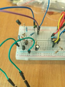

    Продолжим. Сегодня смакетировал УВ по схеме атари, на двух кт3102.
    Сигнал по сравнению со схемой плеера более чистый, и размах с подключенной нагрузкой почти 2В (против 0.8 плеерных). Спеку очень нравится . Ее и оставим.
    Думаю с аналоговой частью закончил, оформлю все в общую схему и выложу. Разумеется для боевых тестов соберу промежуточный вариант на выводных компонентах, после тестов и настройки уже будет СМД. Для переключения головок запись/воспроизведение будем использовать миниатюрные реле на 5В. Вообщем теперь можно думать о полноценном управлении, со счетчиком и возможно поиском.
