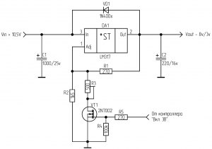

    Ведь знал же, что ШИМ на индуктивную нагрузку идея не очень, но все же решил сожрать свой кактус. Если от линейного БП как-то все работало, то когда вчера собрал все так как планировал, входные 5В и два повышающих преобразователя на 6,5 и 8В, при включении ШИМ схема сходит с ума, особенно в части счетчика и автостопа. Можно конечно решить, но оно того не стоит.
    Как вариант, может, такие решения будут приемлемы: "Схема драйвера реле и соленоида удваивает напряжение питания для экономии энергии"

    А разве программная шестерня не "импульсами" соленоида управляется? Т.е. там и удержание не нужно! Или нужно? Если нужно именно иметь режим "форсаж/удержание" как вариант, поставить регулируемый стаб, типа LM317 и вот таким макаром:
    При подаче лог. "1" от контроллера на транзистор происходит переключение с 8 вольт "форсажа" на 3 вольта (подбирается R3) "удержания". Как вариант, вместо транзистора поставить реле. Тогда, можно иметь всегда 3 в, а по необходимости, включать 8.

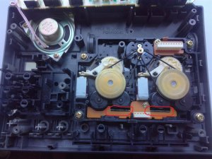

    Ну, что - забрал вчера из ПВЗ 5Post посылочку с Авито. Продавец не обманул - новый, реально не юзанный аппарат. Микрокассеты даже не вскрывались, БП в чуть помятой коробке с НЕ распущенным, перевязанным родным черным проводком шнуром питания. Корпус, плата и ЛПМ в идеальном состоянии, без каких-либо следов эксплуатации. Немного фоток на моем Я.Д.
    Схема больше похожа не на 5100, а на KX-T5000!
    Субъективно, она совпадает на 99,9%, как и аппараты в целом. Разница только в компоновке - один вытянут по горизонтали, другой - по вертикали. "Процы" - одинаковые, "обвес", подключение головок/мотора/герконов/микриков - то же.
    В ближайшие дни планирую "ослом" снять времянки управления эл.магнитов/соленоидов и что приходит на "драйвер" двигателя на дискретных элементах.
    Выяснил, что один полный оборот подкассетника - 4 импульса соотв. геркона.

    Ну, а я то же нашел время и снял осциллом времянки со своего механизма.
    Получились следующие времянки (если верить моему "ослу"):
    1. Стоп - 2 импульса, длительностью 106 мс, между импульсами - пауза в 192 мс;
    2. Воспр./Запись - 1 импульс, длительностью 106 мс;
    3. Перемотка - 2 импульса, длительностью 106 мс, между импульсами - пауза в 446,67 мс.
    _______________
    В режиме Воспр./Запись непруга на движке порядка 3,5 вольт, поддерживается довольно точно. При перемотке - повышается до ~5,8 вольт.
    Смена направления перемотки, соответственно, осуществляется реверсом движка.

    life, а счетчик "считает" в обе стороны? Как победил проблему ШИМа на соленоид? Или схематехникой решил?
    Счетчик считает, разумеется, в обе стороны. Как уже писал выше, от ШИМ отказался. Использовал дополнительный ключ и отдельный вывод МК, свободные есть, чего их экономить? Схему чуть позже выложу, хотя она есть в модели протеуса, что выложил выше.
