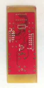

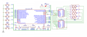

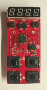

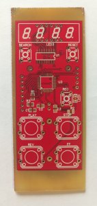

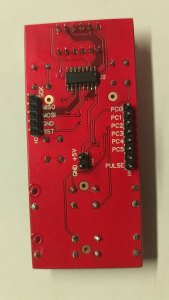

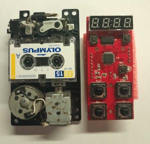

    Доделал прошивку с основными функциями, работает все, кроме поиска, за него пока не брался, со счетчиком воевал. Дело в том, что на моем ЛПМ был разбит геркон, и я впаял первый попавшийся под руку, а он "звенит" как потерпевший. Короче дребезг победил, объединил модуль управления и индикации, теперь это процессорный модуль , и так как его схему менять больше не буду, запилил плату версии 0. Так как концепции внешнего вида изделия пока нет, то просто прямоугольник 3,5х8 см с кнопками и индикатором.
    Финальная схема:
    Плата только из печки, еще не обрезанная:
    Ну и запаянная:
    Рядом с ЛПМ:
    Ну и в архиве прошивка, и модель в протеусе, вдруг кто поиграться захочет.

  2. #72
    24.01.2009
    Камышин
    1,407
    130
    Цитата Сообщение от life Посмотреть сообщение
    А тем временем...
    Поздравляю! Здорово получилось!
    Ну, а я то же нашел время и снял осциллом времянки со своего механизма.
    Получились следующие времянки (если верить моему "ослу"):
    1. Стоп - 2 импульса, длительностью 106 мс, между импульсами - пауза в 192 мс;
    2. Воспр./Запись - 1 импульс, длительностью 106 мс;
    3. Перемотка - 2 импульса, длительностью 106 мс, между импульсами - пауза в 446,67 мс.
    _______________
    В режиме Воспр./Запись непруга на движке порядка 3,5 вольт, поддерживается довольно точно. При перемотке - повышается до ~5,8 вольт.
    Смена направления перемотки, соответственно, осуществляется реверсом движка.
    life, а счетчик "считает" в обе стороны? Как победил проблему ШИМа на соленоид? Или схематехникой решил?
    Спасибо!
    Счетчик считает, разумеется, в обе стороны. Как уже писал выше, от ШИМ отказался. Использовал дополнительный ключ и отдельный вывод МК, свободные есть, чего их экономить? Схему чуть позже выложу, хотя она есть в модели протеуса, что выложил выше.

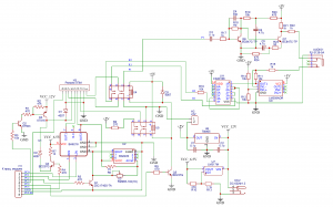

    Продолжим пожалуй.

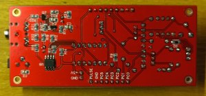

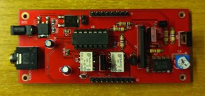

    Наконец все собрал в кучу, точней плату драйверов и усилителей со всеми поправками. Получилась конечно мешанина из СМД и выводных компонентов, но и плата чисто проверочная, чтоб без клубка проводов на макетке. Все что касается драйверов, переехало с макета напрямую, а вот усилитель воспроизведения был полностью собран на СМД, для проверки работоспособности в схеме транзисторов BC847C (именно С). Работает замечательно. К сожалению CD40106 в планаре пока нет, посему усилитель записи гибрид
    На счет питания. Пока отбросил идею питаться от 5 вольт с повышайками, хотя это даже не идея, а проверенный вариант, но имеющий смысл только в случае встроенного устройства. А пока делается внешний накопитель. Следовательно достаточно обычного розеточного адаптера на 9 - 12 вольт из любого магазина. Используются два линейных стабилизатора, LM317 для 6.5В и 78M05 соответственно для 5В. Ну и немного фото.
    Собственно сама плата:

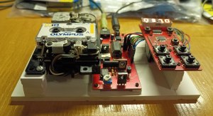

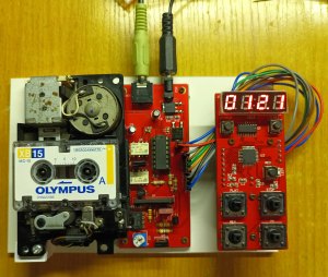

    Ну и все собрал на "стапель", платы разумеется в устройстве будут друг над другом, здесь же разнес их для удобства измерений во время тестов. Снято во время воспроизведения.

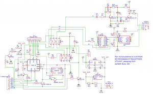

    Схему процессорного блока я выкладывал, теперь полная схема всего остального:
    На выходные запланировал основательный тест-драйв. Запишу полную кассету с софтом на одном компе, и буду гонять на читаемость на разных (благо у меня их есть), есть с читалками на ВИ1, на ЛН2 и даже ленин1 с его СА3/УД1208. Короче будет весело, постараюсь в ключевые моменты пару минивидео снять. Может до этого и хотя бы примитивный поиск организую.

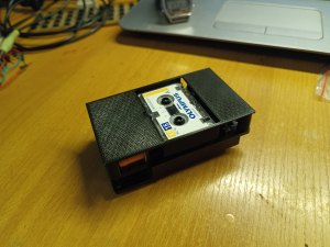

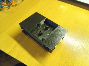

    Пришлось сделать небольшой перерыв, дела заставили. Продолжим пожалуй.
    Записал полную кассету на 60 минут игр. В течении нескольких вечеров гонял на считывание, поначалу были баги, но причина быстро выявилась. При просмотре осциллографом оказалось, что усилитель на BC847C работает несколько по другому чем на кт3102, ограничивая синусоиду только с верху, пришлось немного схему подправить заменой одного резистора R19, привести к симметрии. Так же была увеличена емкость конденсатора С5, причем это не зависит от применяемых транзисторов, просто сигнал стал более правильно выглядеть.После этого считывание 100%, причем напомню, что у меня крайне ушатанный ЛПМ. Такое ощущение, что хозяева слушали автоответчик чаще музыкального центра . Вертикальный осевой люфт тонвала около 0,5мм, а поперечная "болтанка" на кончике вала порядка 0.3мм. Надо втулку новую, но пока некогда. И не смотря на это, пишет и читает. Послушал через наушники, пленка нехило так временами плывет, уровень сигнала естественно меняется с 4В в пике до 2В, но читает! Но это и не удивительно при данном методе записи, по сути мы получаем своеобразную магнитную перфоленту.
    Обновленная схема:

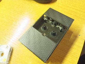

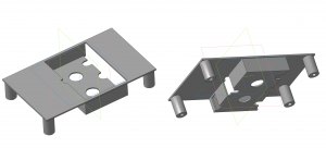

    Ну и немного начал заниматься корпусом, начать решил с ниши под кассету. Т.к. корпуса от донора у меня не было, пришлось обмерять ЛПМ и со второго раза попал идеально. Кассета сидит четко на направляйках ЛПМ, не касаясь ниши. Пока все угловатое, скругления и красивости будут в конце. А пока можно пристраивать остальное.
    А еще едет ко мне однокассетный донор с ЛПМ с программной шестерней, по утверждению продавца - новый... Посмотрим. Думаю будет интересно .
