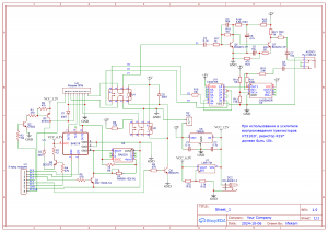

    Дела делами, но проект продолжается.
    Что сделано на данный момент.
    Немного прилизана схема записи и воспроизведения. В усилителе воспроизведения изменен один резистор для использования транзисторов BC847, в схеме все указано. В усилителе записи причесан пред. усилитель на LM358. Увеличено входное сопротивление, и получен более "правильный" сигнал на выходе. Ну и добавлены конденсаторы на вход и выход, оказывается не все схемы компьютеров ими могут похвастать. А так же теперь без проблем можно записывать на кассету напрямую например со смартфона (ZX Tape Player). Такой эксперимент оказался удачным.
    Обновленная схема:
    Ну и наконец снял давно обещанное видео о том как это все работает.
    Заранее прошу пардону за мой шепелявый акцент. Просто делаю зубы, плюс тупо простыл.
    Смотрим и несем оскаров...
