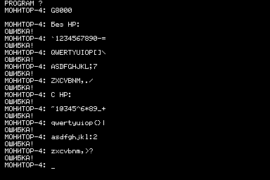

    Может кто-нибудь прояснить, что за МОНИТОР-4 используется в Сябре? Загрузчик там стандартный Зверковский со снятым ограничение на ввод символов + стек поднят максимально высоко. Но сам Монитор занимает две с лишним микросхемы ПЗУ по 2кб, при этом он не содержит дополнительного знакогенератора, текста и т.д. Либо это чистый код, либо сжатые данные - я ещё не лазил в дизассемблер. Итого, вместе с Загрузчиком задействуются аж 4 микросхемы, при этом последняя микросхема почти пустая.
    Мало того, что не осталось свободного места, так ещё моё решение по внедрению QWERTY подразумевает выравнивание по 256, то есть адрес, с которого решение может работать, должен заканчиваться на 0x00. Стало быть с этим Монитором его можно использовать только загрузив в ОЗУ. Но и там получается ерунда. Похоже, что Монитор пытается сам корректировать вводимые знаки. Это отчётливо видно по нажатым цифрам с шифтом:
    Может кто-то знает что это за Монитор такой, и в чём его плюсы? Подозреваю, что руку к нему приложил HardWareMan, так как на Сябре в режиме MX2 в нём по "U" запускается SD по схеме Алексея Морозова, а по "X" осуществляется переход в режим MX.
    самый обычный монитор, занимает в минимальном варианте ровно 2к. но при этом проверяет адрес D000 - если там FE - то думает что есть расширенный набор команд и дает их использовать.
    доп. команды заточены именно под МХ2, они подгружают нужный софт из ромдиска и запускают его.
    ну и надо помнить что на МХ2 (и Сябре) монитор работает из ОЗУ, куда при старте копируется. в ПЗУ все для стандартного режима лежит в 0000-7FFF, дальше софт для режима МХ2. софты там просто лежат по фиксированным адресам, для работы копируются в ОЗУ. дизассемблировать нужно с адреса D000, там сами запуски софта. ну и ПЗУ с 0000 - там начальный загрузчик. все это дело несложно пересобрать для себя.
    не вникал, надо дизасм на него натравить...
    P.S. Увидел в коде стринг SDOS_V8D.
    он в ПЗУ есть, правда неясно под какой конфиг и какие адреса собран...
    Так оно и оказалось! Пробежался по нему дизассемблером. Вот все отличия:
    С873 - Проверка X c переходом на C8D6 заменена на проверку СТР с переходом на С839
    С8АА - Переход после опроса всех директив заменён с CE14 на C8F1
    C8D6 - здесь замена старого обработчика директивы X
    C9BD - замена CALL CE1D на CALL C8D6 (бывшая директива X)
    CD57 - как в журнале, но именно это место корректирует ввод. В имеющем хождении Мониторе это место обнулено.
    CF53 - замена надписи "* МОНИТОР ? " на " МОНИТОР-4: "
    CFD6 - вместо текста с именами регистров для директивы X помещена подпрограмма опросу директивы Q и конец всех опросов. По нажатию записывает 3C28 в ячейки 8FFE и 8FFF, и выводит надпись NORMAL. После проверки Q проверяет байт по адресу D000. Если там FE, то переходит на D000. В текущей прошивке Сбяра с адреса D000 находится SDOS.

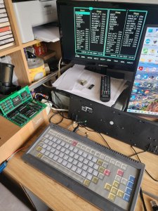

    Собрал себе прошивку для ЛИКа. Занимает 4 микросхемы по ПЗУ по 2 кб. Годится и для любого стандартного Специалиста.
    1. Раскладка QWERTY/ЙЦУКЕН (сброс + НР = старое поведение)
    2. Есть глушилка ВИ53 по схеме SP580.
    3. Интегрирован SD Starter от vinxru, вызывается по директиве "U" Монитора.
    Подготовил "наклейки" для ЛИКа. Тут пользователи ЛИКа не замечены, тем не менее поделюсь шаблоном. Скачиваете PDF, распечатываете в 100% масштабе, вырезаете, подкладываете под плёнку. Должно получится вот так:
