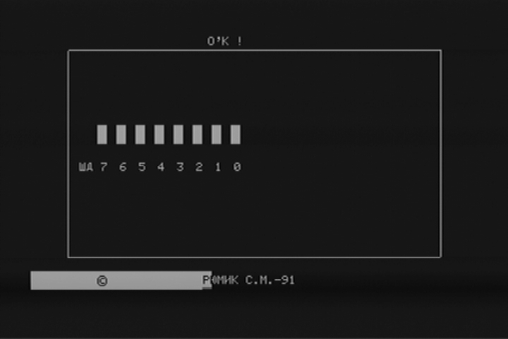

    А вот экраны различных стадий проверки.

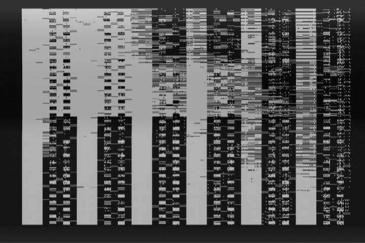

    И еще два.

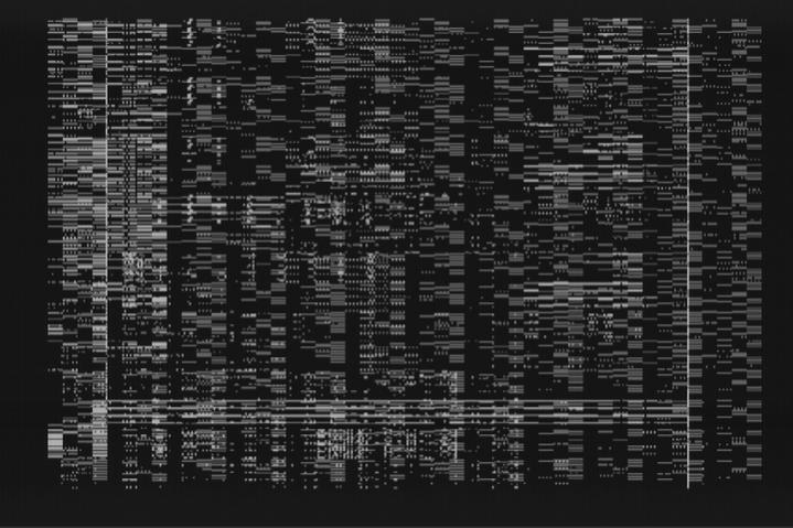

    Пытаюсь восстановить "СПЕЦИАЛИСТ" ПК "УКРЦВЕТАВТОМАТИКА"
    На экране много помех. Тест проходит. Звуки есть. С родным ПЗУ бывает запустится и моментально появляются помехи. ОЗУ проверял на рабочем пентагоне. И еще интересно...добавляю конденсаторов 0.1 на ОЗу..перестает тест работать..
    Подскажите куда копать...

    HardWareMan
    Проверять регистр хранения и сдвига видео, ШД до него. Ну и их сигналы управления (загрузка/сдвиг/такты).

    Победил.
    Оказался плохой контакт ножки микросхемы. Обновил пайку..
