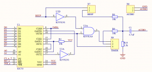

    CityAceE, я собрал на макетке эту схему. Логическим анализатором присел на выходы каналов ВИ53. При подаче питания на выходе канала 0 наблюдается единица, на канале 1 меандр примерно 199,9 Гц и на канале 2 единица. Судя по схеме к динамику подключён только выход канала 0 и на нём постоянно единица - если ошибок нет, то при включении ничего не должно быть слышно.
    При записи в управляющий регистр значения 0х36 на канале 0 остаётся единица, после записи значения 0х76 меандр на канале 1 прекращается и устанавливается единица и после записи значения 0х90 канал 2 переходит в ноль. Если далее не посылать значения в каналы таймера, то на выходе каналов будут постоянно присутствовать значения 1 1 0. Динамик тоже должен молчать.
    После посылки значений в каналы 0(0x1510), 1(0xC350) и 2(0x01), в канале 0 появляется меандр 370 Гц, в канале 1 меандр 39,9 Гц и примерно через 60 мс канал 2 переходит из нуля в единицу и тем самым выключает канал 0. Меандр в канале 1 не может быть слышен, так как его выход не подключен к динамику.
    Повторная запись в управляющий регистр снова выключает все каналы. Запись значений в каналы снова запускает меандр в канале 1.
    Возможно присутствует какая-то ошибка в схеме, разводке платы, в подключении или вместо канала 0 к динамику подключен канал 1.
    Если же таймер не реагирует на запись в управляющий регистр и не останавливает счёт в каналах, то скорее всего он не исправен.

    SegaBoy, спасибо за тестирование и подробное описание того, что должно быть.
    Схему разводил и паял @AlexBel. Зная его дотошность, вряд ли ли он где-то ошибся:
    Нюанс в том, что у меня два одинаковых чипа ВИ53 и оба гудят при старте. Один в Сябре, второй вот теперь в ЛИКе. Судя по объяснению, ничего не должно гудеть при старте, однако ж гудит. Не могли же ошибиться сразу в двух схемах! Полагаю всё-таки, что дело именно в самих чипах.

    Спасибо, конечно, за положительное мнение, но ошибиться я мог запросто, как и любой другой человек. И, насколько я понял, ошибки есть.
    Что касается гудения, то дело, на 99% уверен, не в таймерах (они не имеют сброса и начинают выдавать сигнал сразу при включении), а в схеме, которая этот сигнал глушит до особого разрешения погудеть. Или в управлении этой схемой. Кстати, джампер X8 правильно стоит? Замыкается 1-2 или 2-3?
    Так как плата формировалась в "сквозном проекте", прямо из схемы, то и подключения на плате должны быть в соответствии со схемой. А по схеме выход звука берётся с канала 0. Джампер - для двух вариантов схемы, чтобы было проще. Но звук, всё равно, идёт с канала 0.
    так все правильно, при включении ничего и не слышно. но если подождать с полминуты - начнет гудеть. что впрочем вполне укладывается в наблюдаемую картину - 2МГц делится каналом 1 до (округленно) 200Гц - т.е. делится на 10000. далее если эти 200Гц поделить еще на 10000 (канал 2, для которого канал 1 являеся источником клока, в предположении что все каналы при включении ведут себя одинаково) - получим на выходе период 50 секунд - т.е. 25 сек молчим, затем 25 сек. гудим. что мы и наблюдаем в реале.
    вопрос почему штатным образом не глушится.
    думаю что гудеть оно может как минимум. иначе не стали бы заморачиваться тем куском кода в мониторе SP580. в даташите на таймер сказано - при включении состояние не определено, по поведению похоже что везде где можно устанавливаются 1.

    Непонятная ситуация. У меня, как выяснилось, две абсолютно разных ВИ53 - разные года, разные производители, даже корпуса разные. И ведут себя по-разному. Я ставил обе в ЛИК. Гудение через полминуты разной тональности. На одной именно гудение, на второй больше на треск похоже. Мелодия, которую написал Олег Никитин, а озвучил ВИ53 Денис Грачёв, под Emu80 и на MX2 звучит как положено, а на ЛИКе какая-то какофония. Причём на разных ВИ53 эта какофония отличается.
    В коде проигрывателя нет инициализации ВИ53. Мелодию (какофонию) можно услышать исключительно, если запускать файл во время гудения.
    В MX2 оба чипа ведут себя идентично - гудят через полминуты после подачи питания. Музыку оба играют нормально, так же как и в Emu80

    Сейчас всё выглядит так, как будто бы в схеме есть ошибка. Но почему оба чипа ведут себя в MX2 одинаково и по-разному в ЛИКе?
