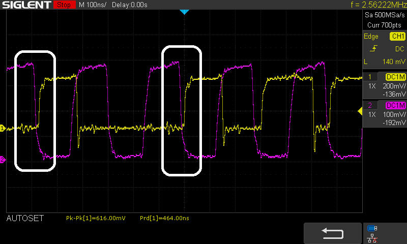

    Вот ещё бы ткнуть RAS, чтобы понимать, в какой момент фиксируется А0. И H1, чтобы знать, доступ процессора или контроллера видео.
    Т.е. как здесь
    Только ещё RAS. А потом A0 и H1.
    Посмотрел бы ещё, что на входах 1A микросхем DD15 и DD18. И как соотносится с выходами 1Y.
    На чипе памяти DD23 ( которая 0 \MA0\MD0)
    Розовый -RAS/ 4 нога
    Желтый -A0 5 нога
    я так понимаю RAS/ нужно где то на 15 нс задержать?
    Шуп 1\10
    если ставить шуп RAS\ на 1\10 то выходит такой эффект
    если было бы наоборот то тогда можно сказать что емкость так действет
    если на 1\1 то
    А да еще одно уточнение DD41 у меня LS08 которая быстрее чем К555ЛИ1 раза в два если верить дата шитам
    а тут их сразу два элемента
    может стоит его пустить через свободный DD45.1 (который у меня тоже 74LS08)?
    Вы еше просили A0 & H1
    посмотрим поближе
    это снято с мултиплексора младших разрядов DD16
    Желтый -A0 2 нога
    Розовый -H1 15 нога
    Шуп 1\10
    Желтый -A0 5 нога
    Вот эти места очень сомнительны.
    Если положительный фронт А0 относится к строке (фиксируется по RAS), то он приходит слишком поздно.
    Он не должен отставать от RAS.
    Если это уже адрес столбца (фиксируется по CAS), то наоборот слишком рано. Должна быть задержка не менее 10-15нс.

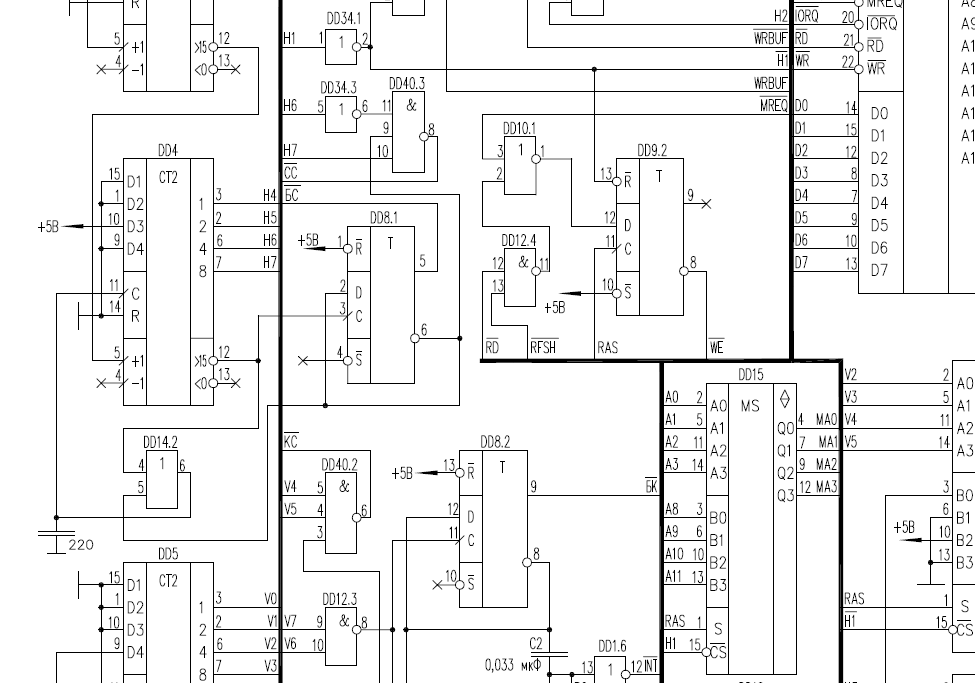

    Интересное кино было обнаруженно в глубинах логики старого Ленина два
    А именно, в формирователе строчки H4, H5, H6, H7.
    Согласно утвержденному плану должно быть;
    H4-218kHz
    H5-109 kHz
    H6-54 kHz
    H7-27 kHz
    Однако этот экземпляр решил попоясничать и сделать по особому
    H4-218 kHz
    H5-109 kHz
    H6-62 kHz
    H7-31 kHz
    Помимо неправильных частот еще и импульсы неровные с иголгками и неровнамерными интервалами (см ниже)
    Фрагмент схемы
    из тех описания
    H6
    H7
    Для проверки счетчика отсоеденил ногy 6 DD10.2 которая 3И-НЕ SN74LS10 (К555ЛА4)
    То тогда все частоты приходят в норму и осцилофграммы тоже ровненькие
    Как я понимаю Дэ Тригер DD6.2 К555ТМ2 через ногу 5 а затем через выход 3И-НЕ DD10.2 и далее обнуляет BCD счетчик через Enable (или V взод разрешения записи) SN74LS193N(к555ие7) тот читает нули на D0-D3 и начинает сначала
    в надежде не тронуть формирование синхры отрубил ногу 11 обнулятора счетчика BCD получил частоты H6-54 kHz и H7-27 kHz
    Но ТВ картинка естесвенно пропала и скарт перестал понимать сигнал
    при восстоновлений ноги 11 (PE) картинка на месте но снова полный бардак на H6 и H7
    Не могу понять кто “гонит” : BCD счетчик, Дэ Тригер, 3И-НЕ или я
    Паять резистор и кондер что бы притормозить счетчик?
    А на сколько его тормозить? )))
    Последний раз редактировалось vair; 01.11.2025 в 00:55.
    H4-218kHz
    H5-109 kHz
    H6-54 kHz
    H7-27 kHz
    если "утвержденный план" - это скан с диаграммами - то он банально неправильный. 5-разрядный счетчик (DD4+DD6.1) считает не до 31, а до 27 - на счете 28 DD10.2 сбрасывает его в 0. так что на диаграмме импульс -PE реально приходит на 4такта раньше, соответственно никакого импульса >15 в этот момент не будет. так что осциллограммы похожи на правду и иголки на них тоже будут.
    никто не гонит, так и должно быть.
    Какая у Вас схемка интересная.
    У меня вот такой вариант:
    https://disk.yandex.ru/i/kfvgmfbGCiDa-A
    схема как схема, просто по ссылке Ленин-1, а здесь речь про Ленин-2

    \\Fixed
    С 48pF между RAS/ и RAS
    все работает как часы))
