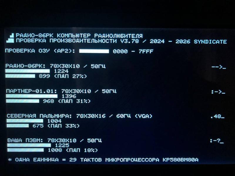

    Как известно, ПДП останавливает процессор для пересылки данных экранной памяти в видеоконтроллер. И чем больше строк на экране мы используем, тем больше данных надо пересылать, тем чаще останавливается процессор. Можно ли было минимизировать время простоя уже тогда?
    Оказывается можно! Оказывается ВТ57 и ВГ75 работают асинхронно, не опираясь на символклок. Значит вынимаем 12 ногу ВТ57 из панельки и кидаем на неё соплю с 11 ноги 155ИЕ4. Теперь ПДП у нас работает на частоте 2.66 мГц!
    Чтобы понять, что это даёт, я написал тест. В архиве версии и исходники для РК86, Партнёра и Пальмиры.
    Видно, что прирост в сбросовом режиме есть. Видно, что Партнёр вообще непобедим. Так же мне прислали фотку с тестом на машине, которая работает в режиме ВГА и турбирована тем самым от носа до хвоста. Там циферки завораживают.
    Большое спасибо Руслану Аликберову за код конвертации в десятичные числа. Респект всем другим ребятам, кто тестировал и накидывал умные мыслишки.
    Удачного вам оверклокинга!
    Партнер то как раз проиграл, смотреть надо на процент. 18 против 31, он разбит в пух и прах.
    Процент простоя процессора очень достойный.
    И теперь, если сделать торможение ПДП более плавным (частыми мелкими посылками), возможно его вообще будет не заметно.

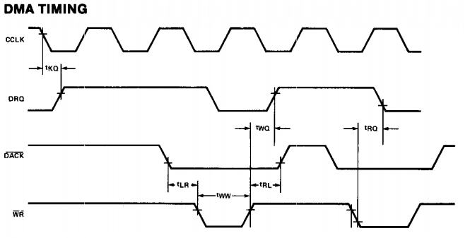

    Вообще-то i8275 / ВГ75 - странная ИМС:
    • Какая-то задержка LPEN откуда-то
    • Слово статуса как-будто на RS-триггерах
    • Циклы ПДП привязаны к CCLK
