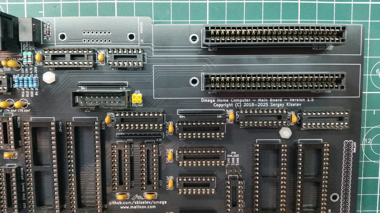

    По умолчанию Монтаж материнской платы.
    Начал монтаж материнской платы. Установил все керамические конденсаторы и резисторы.
    Сначала паяю элементы сверху платы, предварительно установив их в нужные места:

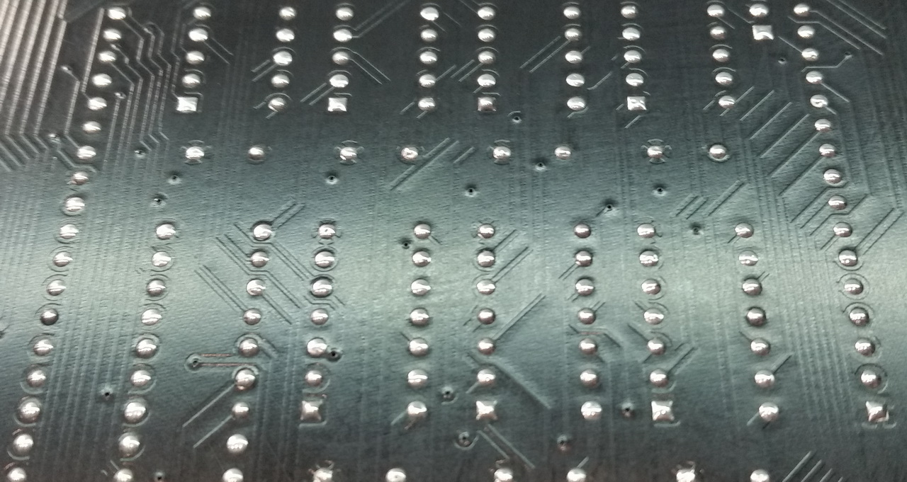

    После чего отрезаю контакты деталей на нижней стороне платы под ноль с помощью острых бокорезов:
    Далее будет дополнительная пропайка и формирование т.н. "шариков". Сейчас такой монтаж очень модный среди блогеров, ведущих стримы.
    Запаял "часовой" кварц. Прихватил к плате дополнительным "хомутом". Хомут сделал из обрезка вывода резистора:
    Вот предварительный результат:
    Далее предстоит монтаж панелек под микросхемы. Выводы тоже буду "брить" и потом формировать "шарики".

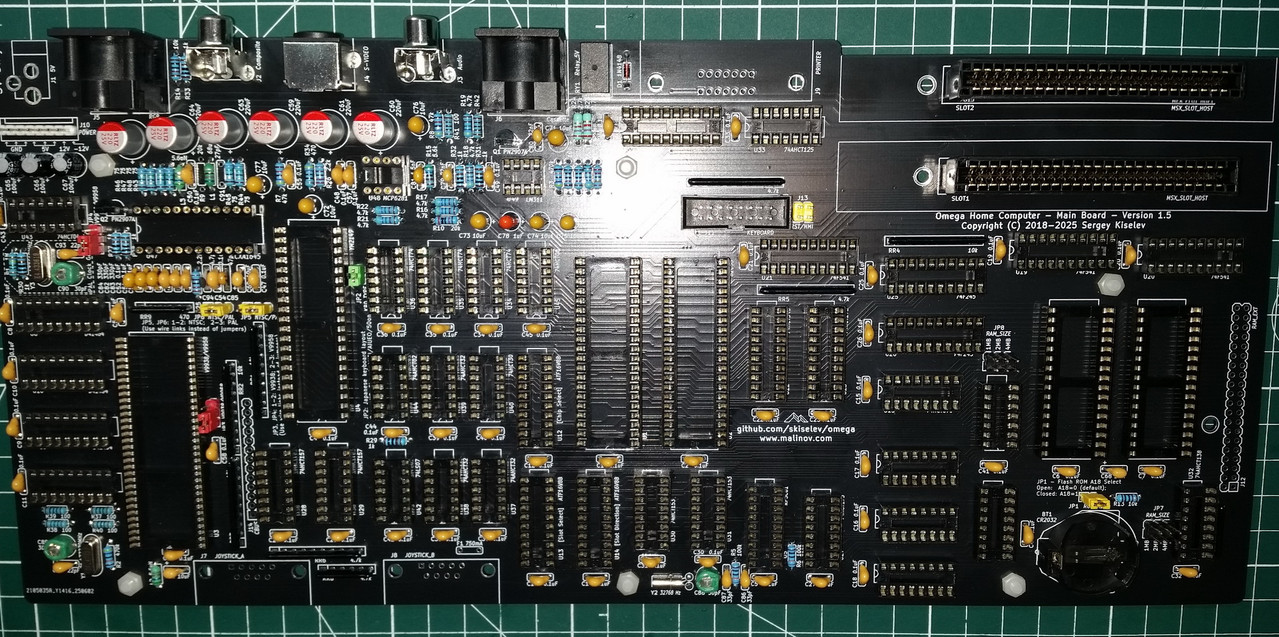

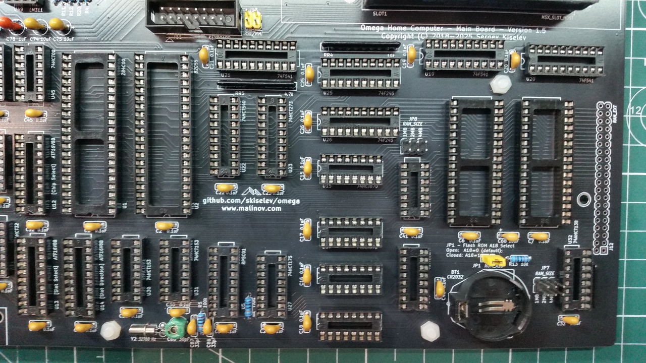

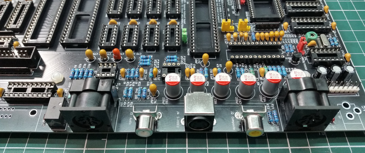

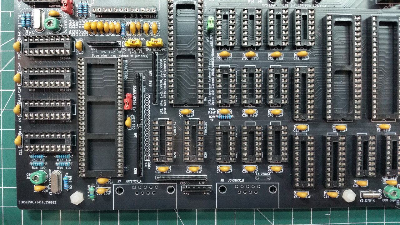

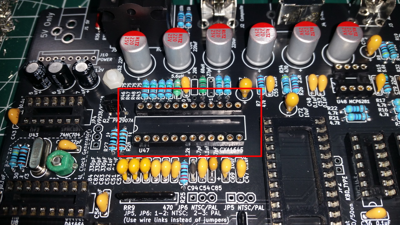

    Решил не ждать новогодних выходных. За несколько дней не торопясь спаял плату Omega MSX.

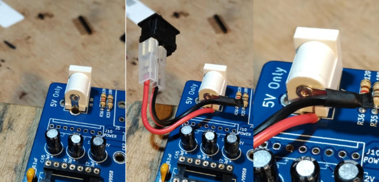

    Установил все элементы кроме портов джойстика и разъема принтера. Разъем питания тоже пока не паял.
    Скорее всего буду его модифицировать, чтобы установить выключатель питания. Без него очень неудобно пользоваться компьютером. Вот как это делают наши испанские коллеги:

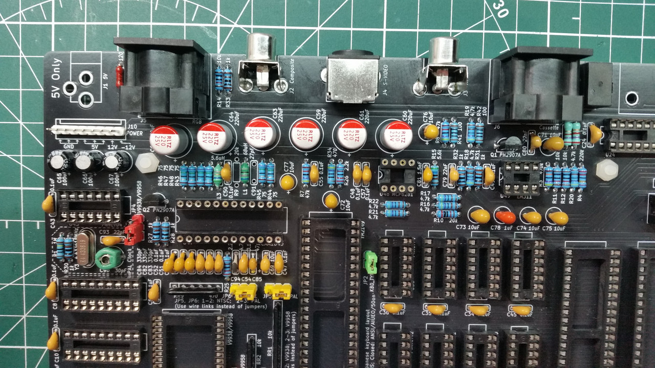

    Выводы всех элементов обрезал под уровень платы (называется "брить ноги"). Потом паял методом "шариков":

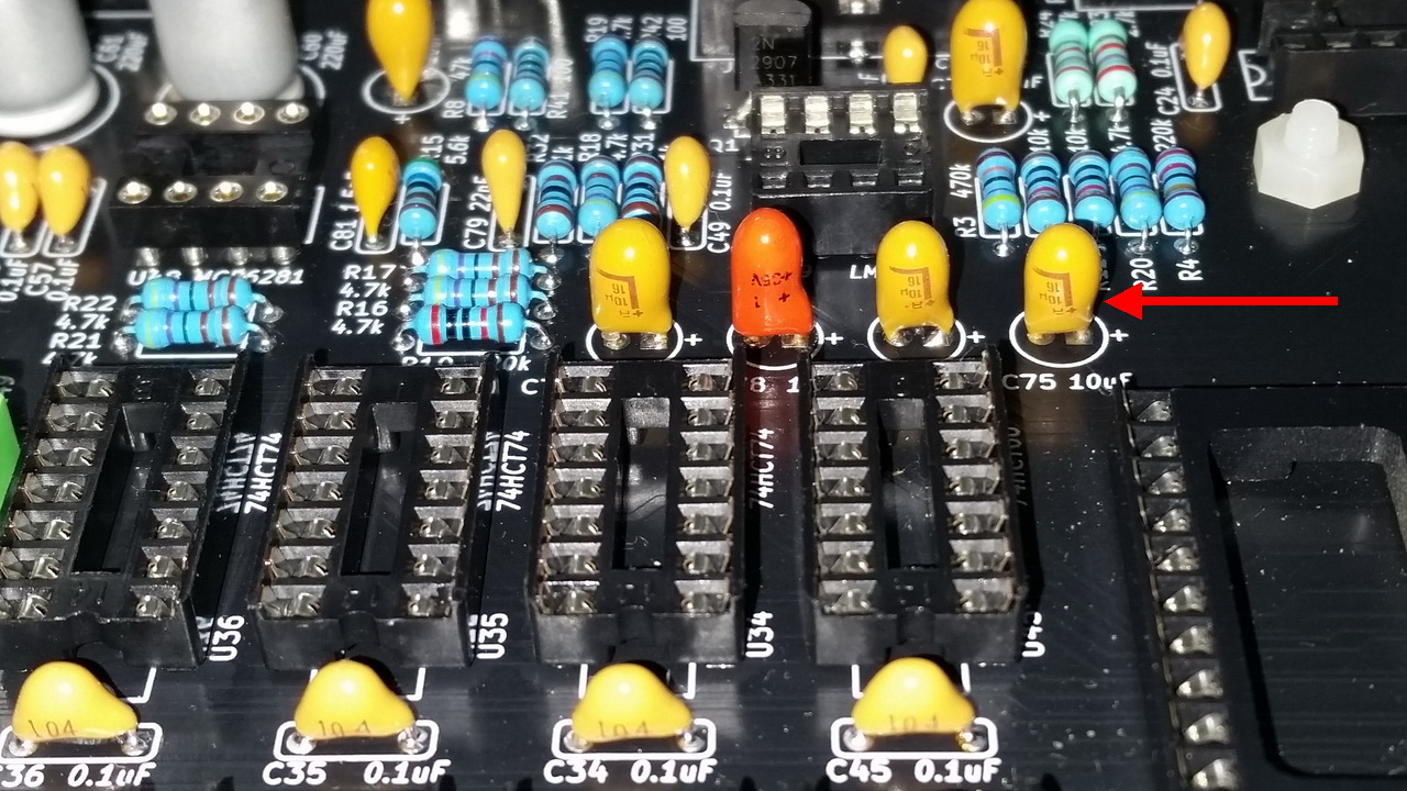

    Конденсаторы на 10 мкФ взял модные "твердотельные":

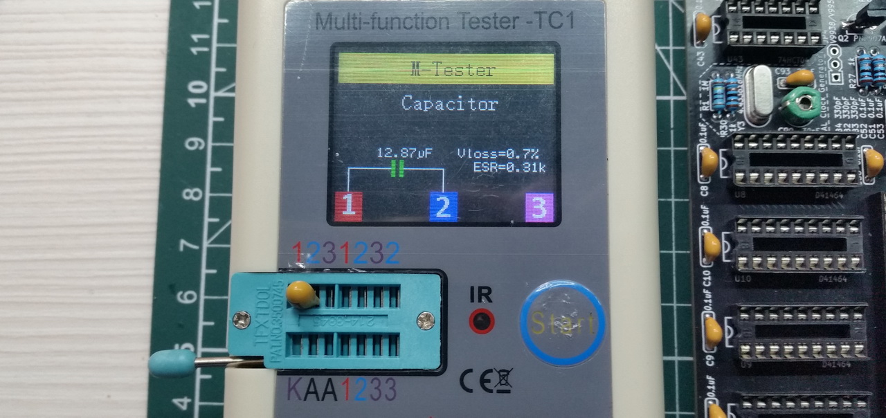

    Предварительно проверял емкость всех электролитических конденсаторов на тестере:
    Панельку под микросхему-кодер CXA1645 сделал из цанговой панельки на 24 пина:

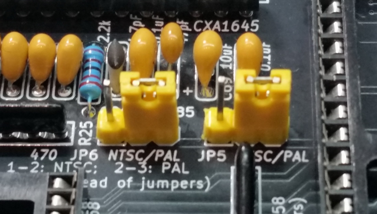

    Перемычки для выбора режимов работы взял разного цвета. Для системы NTSC/PAL - желтого цвета, для выбора типа видеопроцессора - красного.

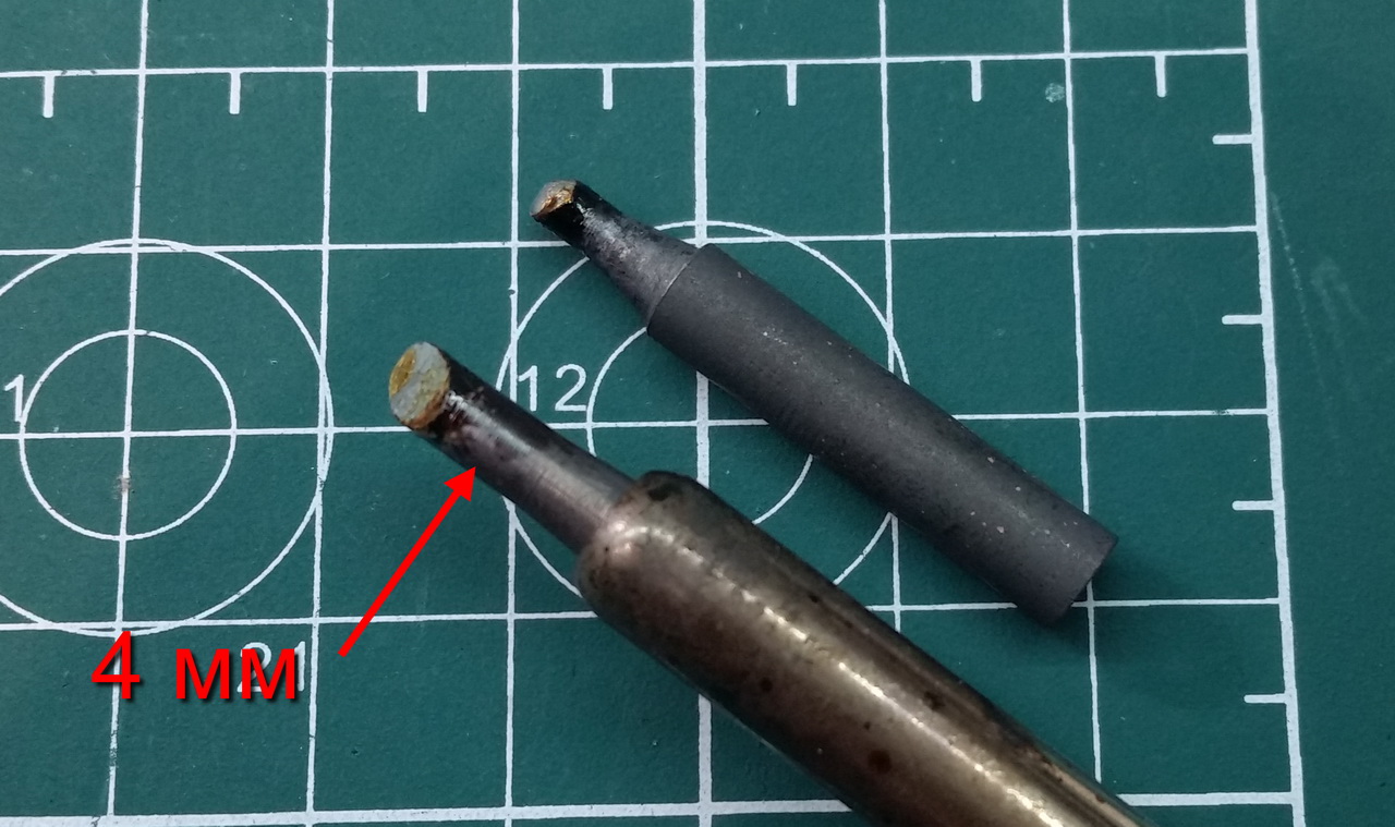

    Для пайки разъемов сменил жало на паяльнике. Применил более массивное толщиной 4 мм:
    Вот результат более крупным планом:
    Можно приступать к этапу Smoken Tests.
