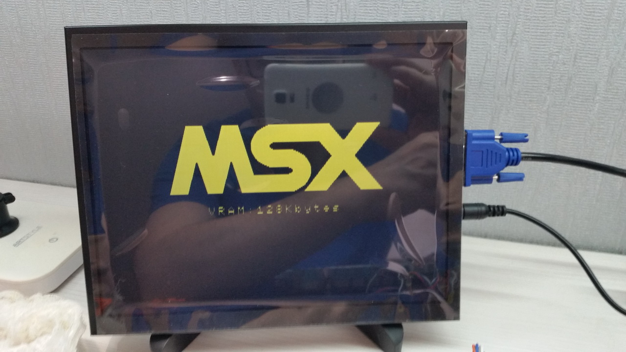

    Затаив дыхание включил Omega. Монитор ожил и выдал картинку!
    Ничего осмысленного монитор не показывал, но растр был, а это означает, что VDP V9938 и микросхема кодер SONY CXA 1645 исправны. Это очень радует т.к. были сомнения в их исправности.

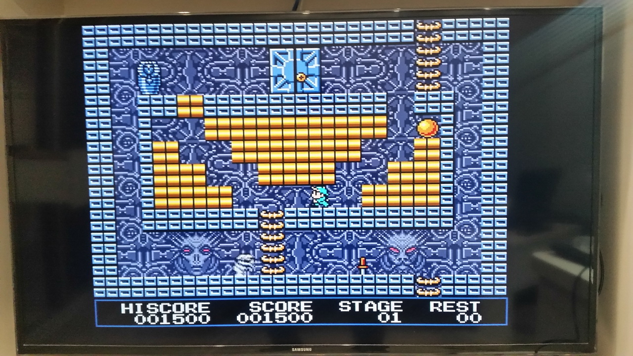

    Включаю компьютер. Ура! Наконец вижу осмысленную надпись ERROR: MEMORY NOT FOUND
    Пока все идет по плану. Это вселяет надежду.
    Тест 4.
    Устанавливаю микросхемы U38, U37, U40, U45, U31, U22, U23, U18, U17, U41, U7 и U32.
    Момент истины. Дрожащей рукой включаю тумблер блока питания... Через секунду монитор показал заставку C-BIOS. Бинго! MSX запустился, оперативная память исправна.
    Далее компьютер перешел в режим диагностики:
    Вроде все хорошо, но меня смутил странный глюк на шрифтах. Причем, при каждом новом включении глючило по разному.
    Решил подключить компьютер к 40" телевизору т.к. маленький монитор (на "народном" контроллере) отображал композитный сигнал очень мыльно.
    Кроме этого, для выбора тестов подключил клавиатуру:
    Теперь глюки на шрифтах видны отчетливо:
    В остальном все работает нормально. Клавиатура исправная, можно посмотреть разные тесты.
    Тест 5.
    Прошил в ROM SF39040 стандартный БИОС MSX2. Прошивок очень много. Выбрал omega_msx2_int_ntsc - международная версия под NTSC. Особого волнения уже не было. После включения Omega MSX показал свою стандартную заставку и загрузился в Basic:
    Быстро набрал простейшую программу. Запустил. Все работает. Я уже расслабился, но потом переключил компьютер в текстовый режим SCREEN 0 (40x25 символов). И вот в этом режиме символы начали произвольно меняться. Даже при нажатии на кнопку SHIFT служебная строка искажалась случайным образом. При этом, программа работала нормально. Компьютер не зависал и реагировал на команды:
    В режимах SCREEN 1 и SCREEN 2 символы не искажаются и все работает без проблем.
    Пока пытаюсь осмыслить ситуацию. Из-за чего может проявляться такой необычный глюк? Видеопамять? Именно туда загружается знакогенератор. А может VDP V9938 так глючит? Вот это будет очень плохо...
    Получился такой интересный новогодний запуск MSX. Большая бочка меда с ложкой дегтя...

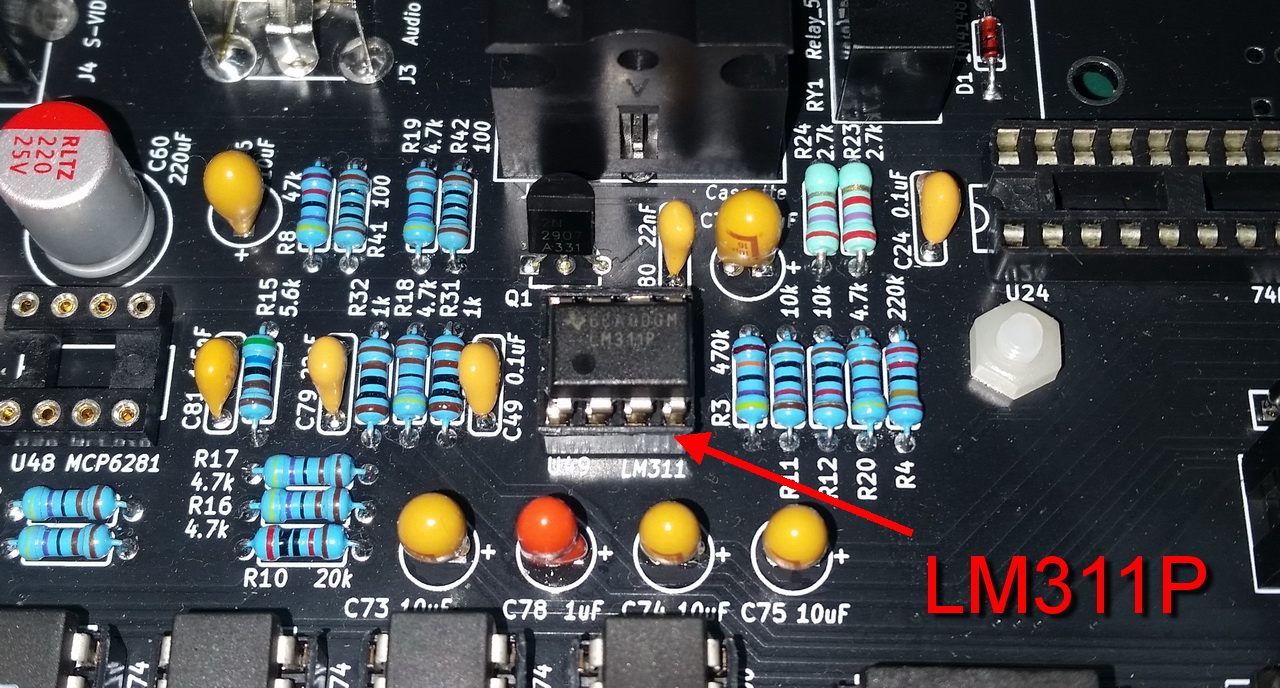

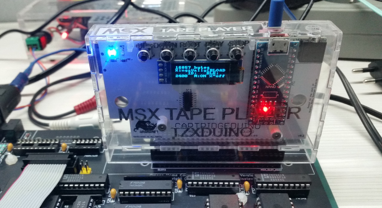

    Восьмой тест - узел для загрузки с магнитофона. Установил микросхему-компаратор LM311P. Сделал кабель для подключения магнитофона к разъему J6. В качестве магнитофона применяю TZX DUINO, который был успешно протестирован с TrhMSX:
    Для загрузки надо дать команду:
    BLOAD"CAS:",R
    Сделал несколько попыток, но к сожалению MSX сигнал с магнитофона не "видит". Звук приходит на вход компаратора (вывод 3), но на выходе 7 - тишина.
    Кстати, Omega MSX читает магнитофон с помощью портов музыкального процессора PSG (я поставил Yamaha 2149), вывод 14:
    Когда я изучал этот узел заметил, что на музыкальный чип завязана функция определения клавиатуры. Возникла догадка, что глюки с шрифтами в режиме SCREEN 0 могут быть связаны с отсутствием этого сигнала, когда не установлен музыкальный чип.
    Моя версия подтвердились. Проверил - теперь в режиме SCREEN 0 с шрифтами проблем нет. Выдохнул, т.к. были подозрения в "подгоревшем" VDP 9938 - уж очень необычно проявлялся глюк.

    Надо разбираться с LM311. Может есть простой способ как ее проверить? На Али эти микросхемы стоят копейки, но ждать целый месяц...

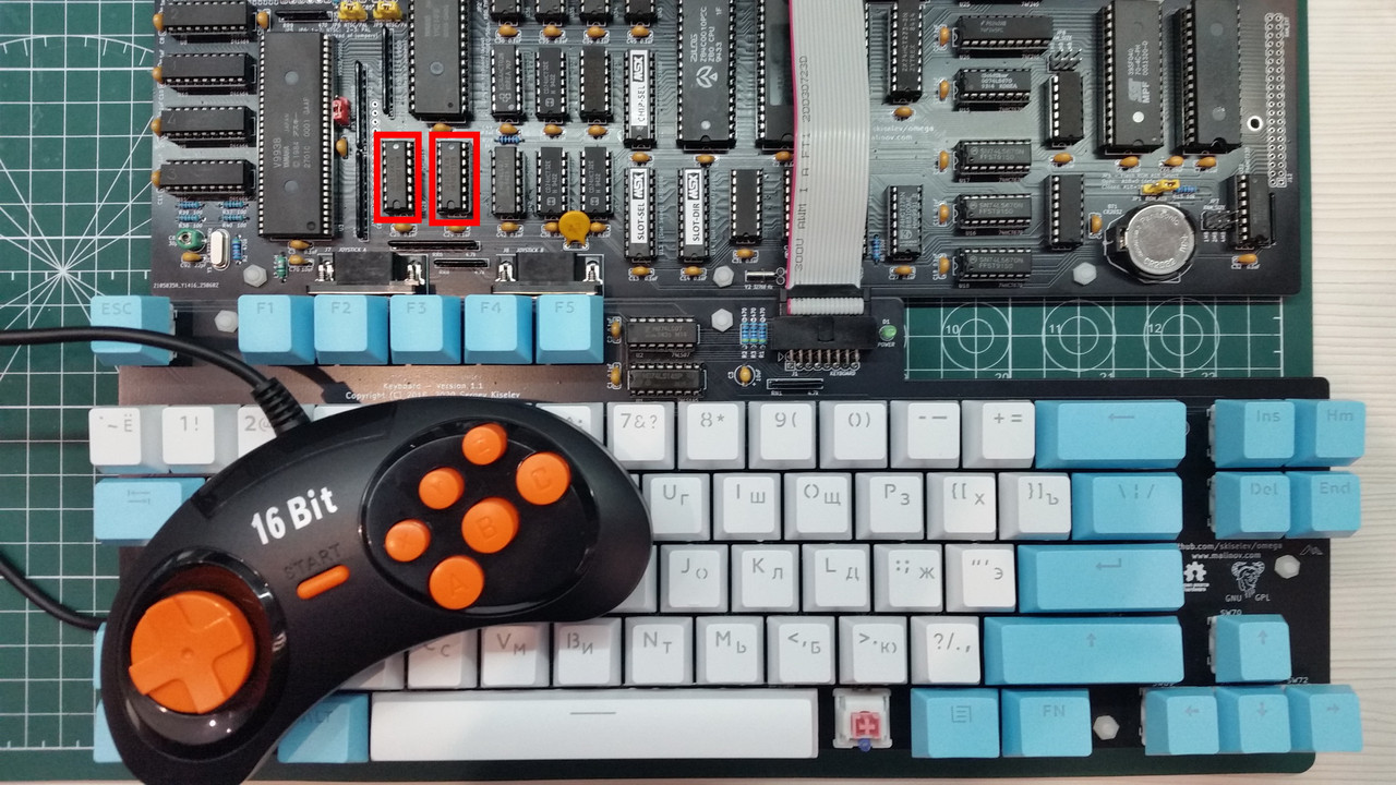

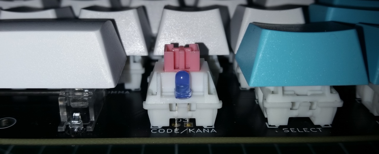

    Запаял светодиоды в клавиатуру. Для индикации питания выбрал зеленый светодиод, красный светил очень агрессивно. Для индикации режимов работы CAPS SHIFT и KANA (Рус/Лат) поставил синие светодиоды. Они светят ярче, чем другие цвета и подходят к голубым кейкапам:

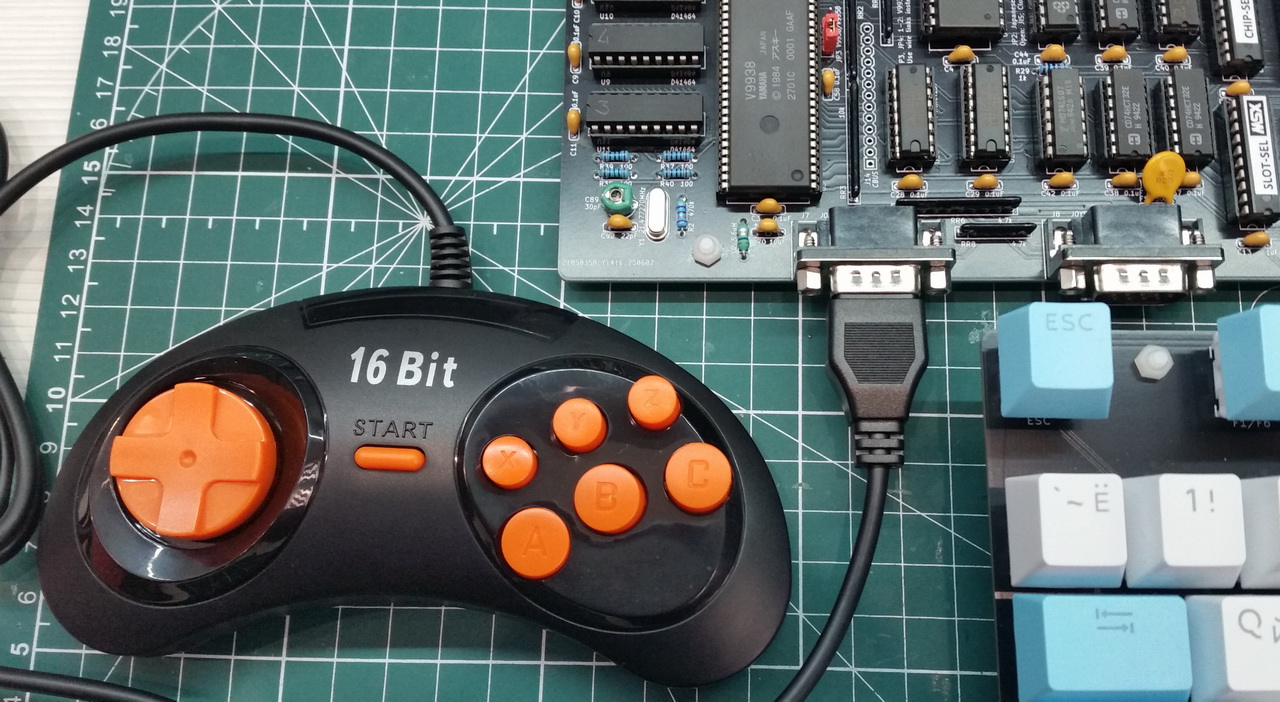

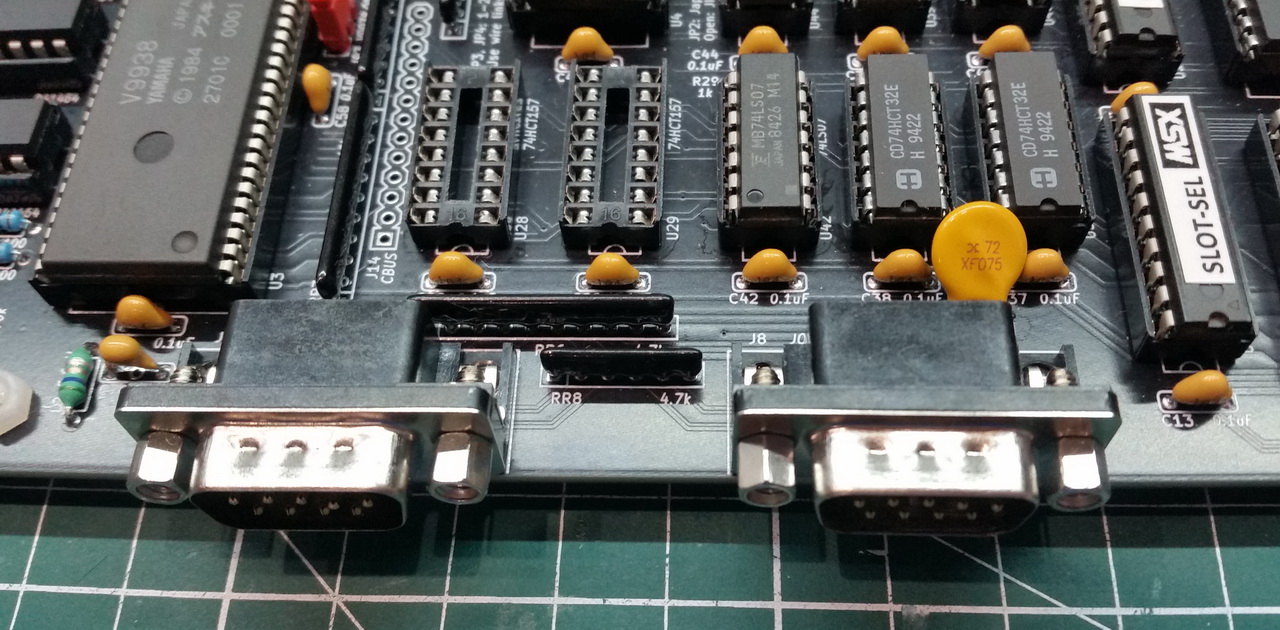

    Осталось только добавить джойстики. Запаял разъемы DB-9 и установил микросхемы U28 и U29.
    Подключил джойстик к первому порту. Проверил на игре. Работает.
    Если нужно, чтобы порты джойстиков выступали далеко от платы можно попробовать такие разъемы от игровых приставок:

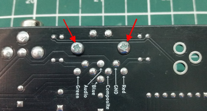

    Разъемы DIN-8 достаточно тугие. Чтобы их не выломать прикрутил крепежные саморезы снизу платы:

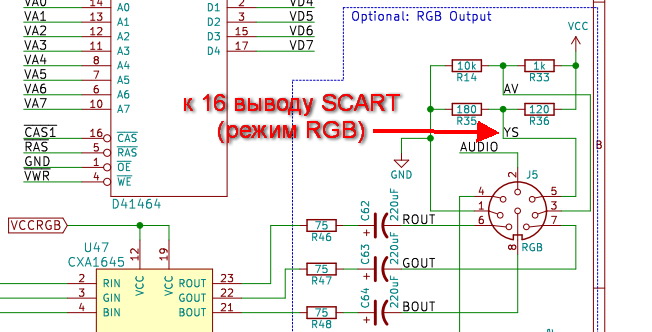

    Следующая проверка - подключение к телевизору по RGB через SCART. Кабель SCART-RGB у меня уже был. Включаю, изображение на телевизоре появилось. Но, качество как у композитного сигнала.
    Такое впечатление, что телевизор не переключался в режим RGB (3 вольта на 16 пин). Через некоторое время выяснил, что я перепутал пин на разъеме видеовыхода. Подключал AV, а надо было YS - именно он управляет переключением:
    Исправил, теперь изображение стало качественным, как и должно быть в RGB-режиме:

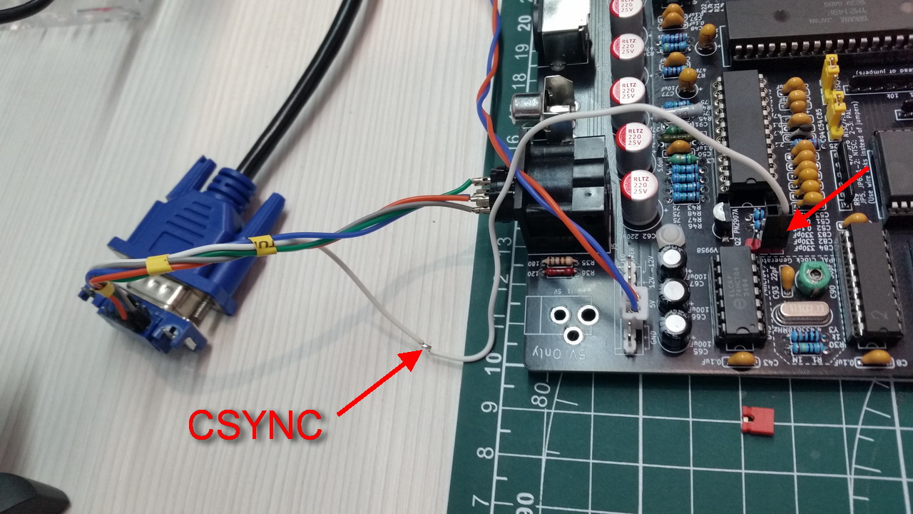

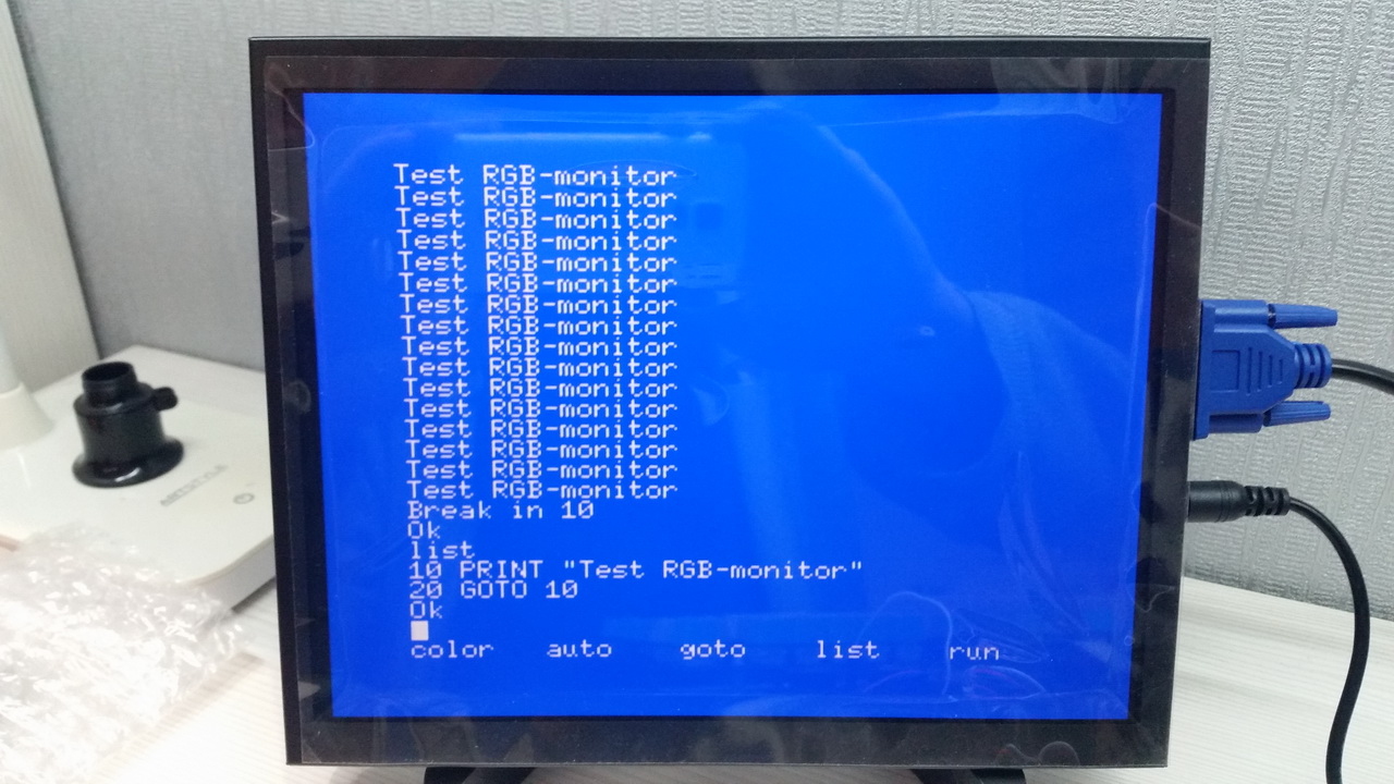

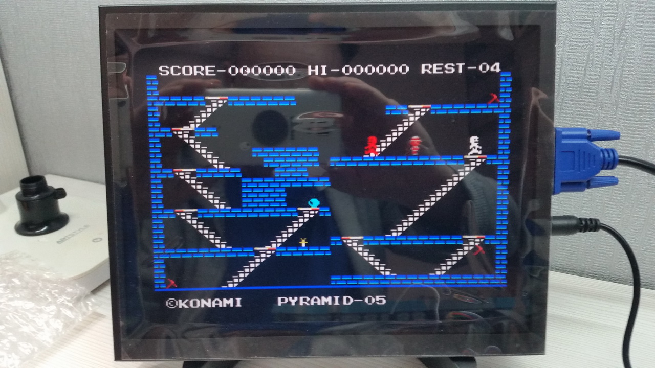

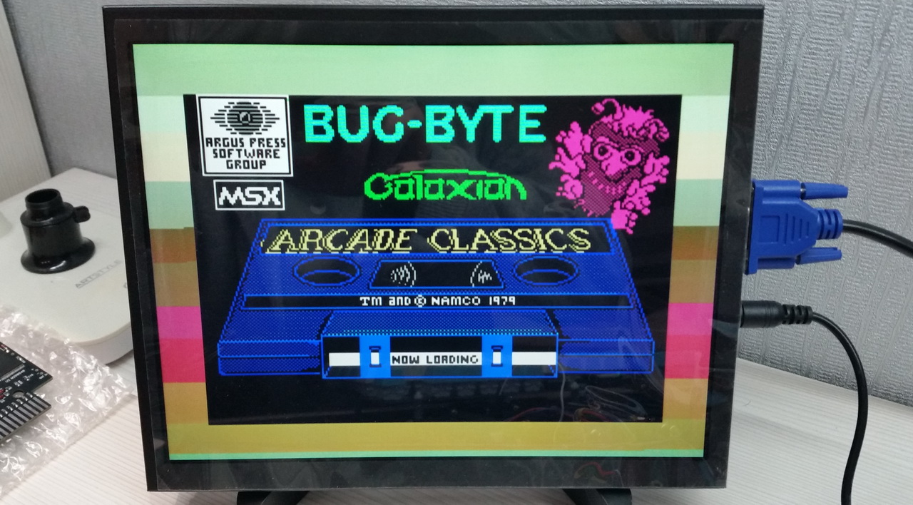

    Для удобства решил подключить свой хоббийный монитор, который понимает 15 кГц. Он отлично работает с TrhMSX в режиме RGB. Но с Omega монитор работать не захотел.

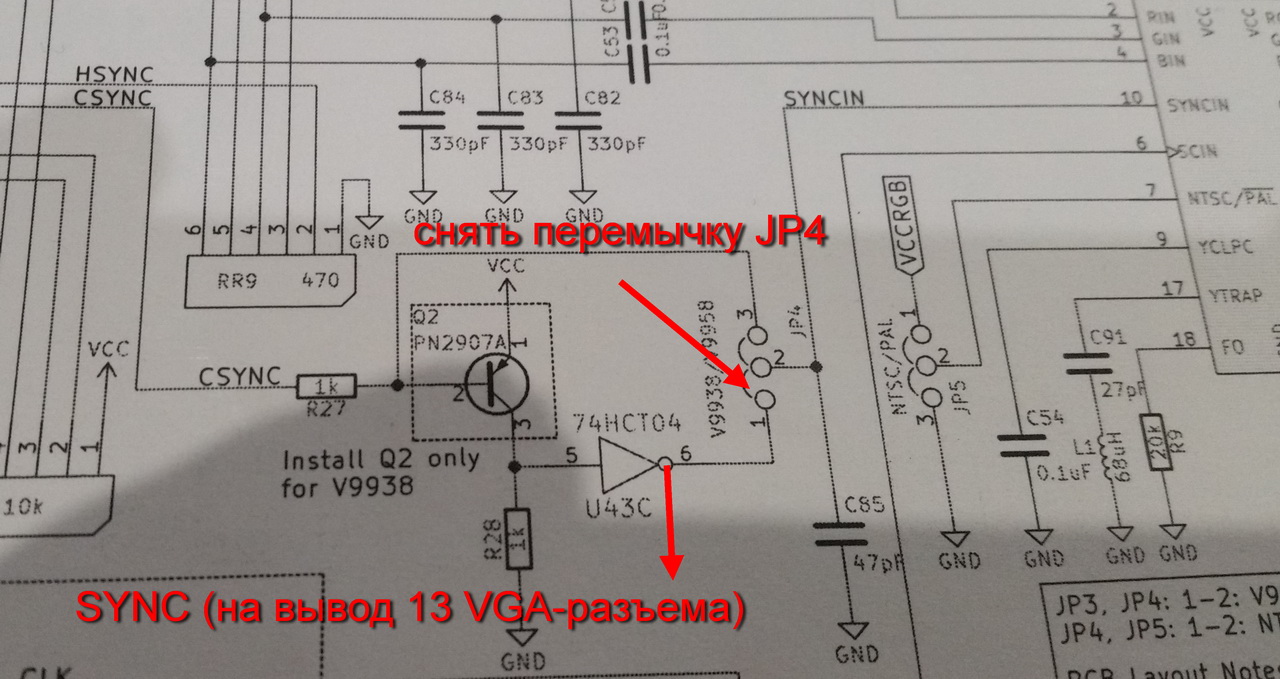

    После изучения вопроса подозрение пало на сигнал синхронизации (композит). Возможно, монитору не нравится композитный сигнал или ему надо TTL-уровень. Для проверки подал сигнал SCYNC с вывода 6 микросхемы U43 непосредственно на вход монитора, сняв перемычку JP4:
    Монитор ожил, но изображение было тусклое с искаженными цветами. Яркость пришлось выкрутить на максимум.
    По советам коллег из группы уже хотел делать эмиттерные повторители и подавать RGB-сигналы в обход CXA1645, но внезапно меня осенила идея. Я же отрезал синхронизацию от CXA1645. Может без синхронизации и цветовые RGB-сигналы тоже не передаются? Восстановил перемычку. Включаю Omega... Бинго!!! Оно заработало!

    Купил у нас в оффлайн магазине новый чип LM311P за 0.9$. Вышло даже дешевле, чем на Али. И быстрее...

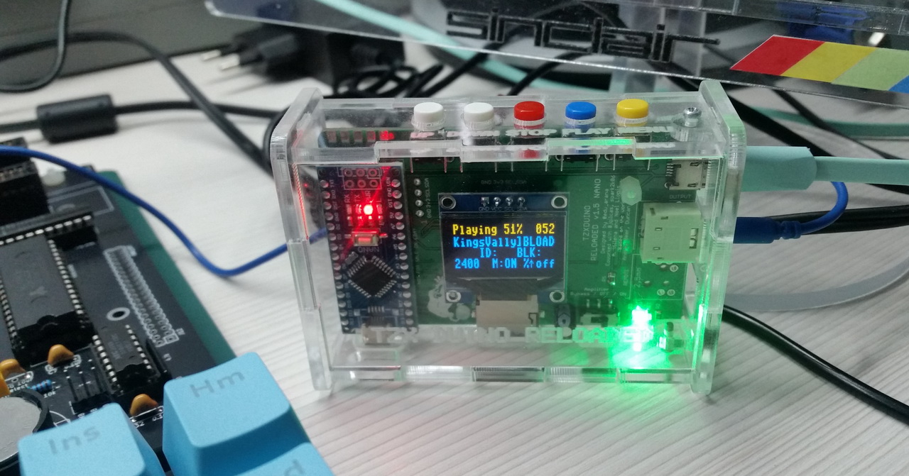

    Для первого теста загрузки с магнитофона опять использовал TZXDuino. Включил усилитель сигнала, который есть в этом "магнитофоне".

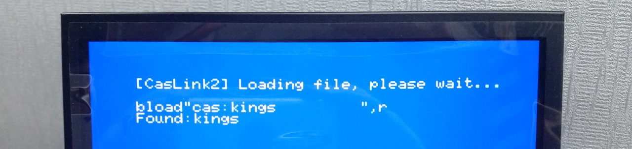

    Даю команду
    BLOAD"CAS:",R
    Пару секунд ожидания и загрузка пошла!
    Спасибо герру Wierzbowsky за CasLink.
    Наконец, узел магнитофона заработал. Предыдущая микросхема была мертва.
    Проверил загрузку без усилителя. Работает без сбоев. Значит, вход магнитофона достаточно чувствительный. TrhMSX этим похвастаться не может.
    Есть в моей коллекции картридж-магнитофон. Проверил и его. Грузит тоже стабильно.

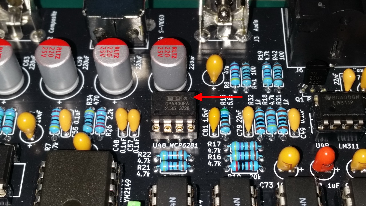

    Так совпало, что сегодня забрал с почты чип усилителя звука. По даташиту надо использовать микросхему MCP6281. Мне подсказали, что можно поставить более доступный и дешевый аналог OPA340PA, который я без труда нашел на Али.
    К моей радости микросхема оказалась исправной и Omega зазвучала.
