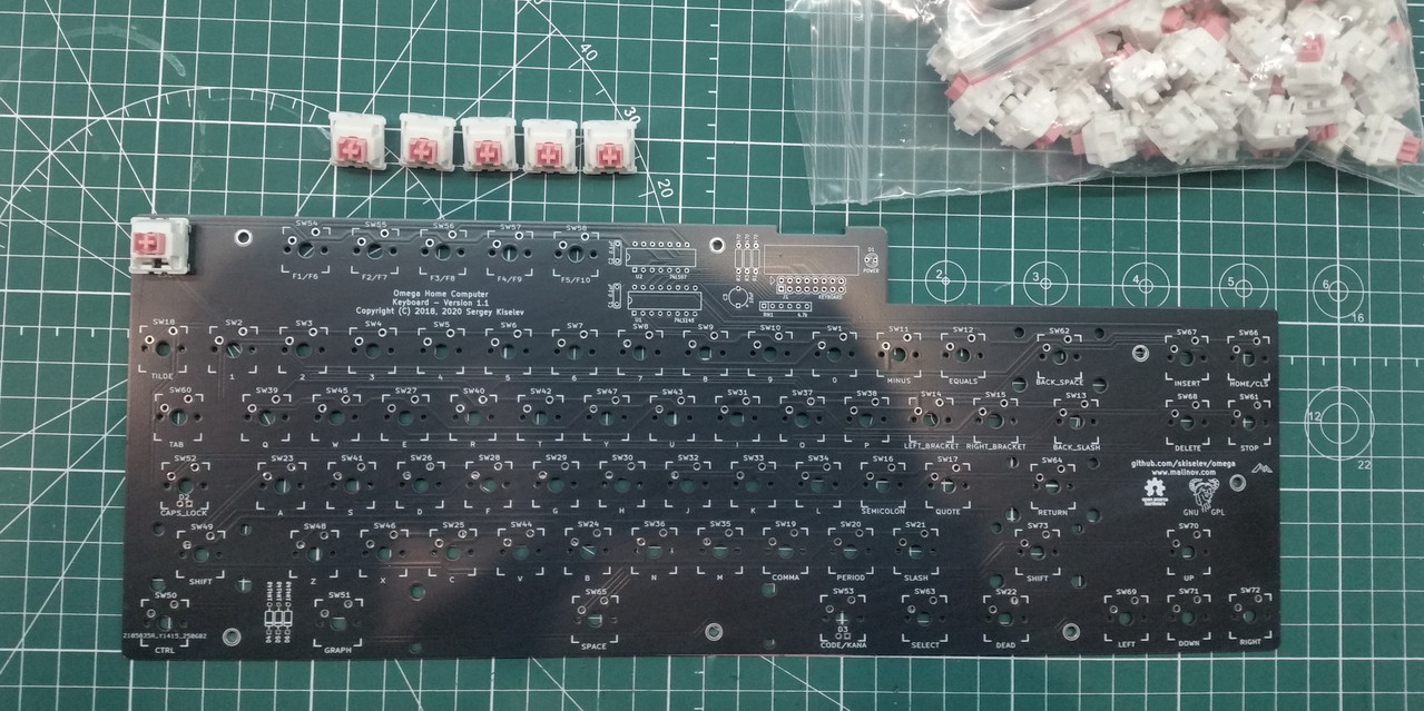

    Купил новые свичи для клавиатуры. Решил взять пятипиновые. Становятся такие свичи идеально. Теперь не придется их ровнять. 90 штук обошлись в 20$. Чуть дороже, чем трехпиновые. Трехпиновые свичи поставлю на клавиатуру для Спектрума, как и планировал.

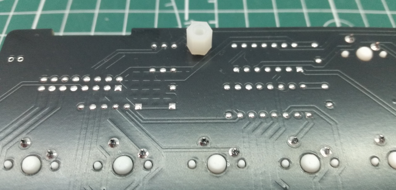

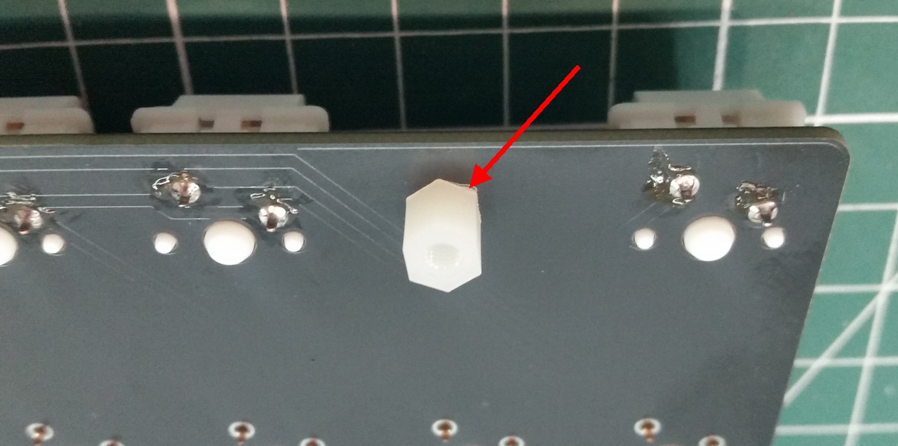

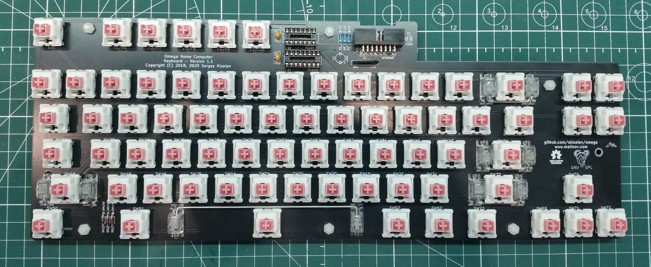

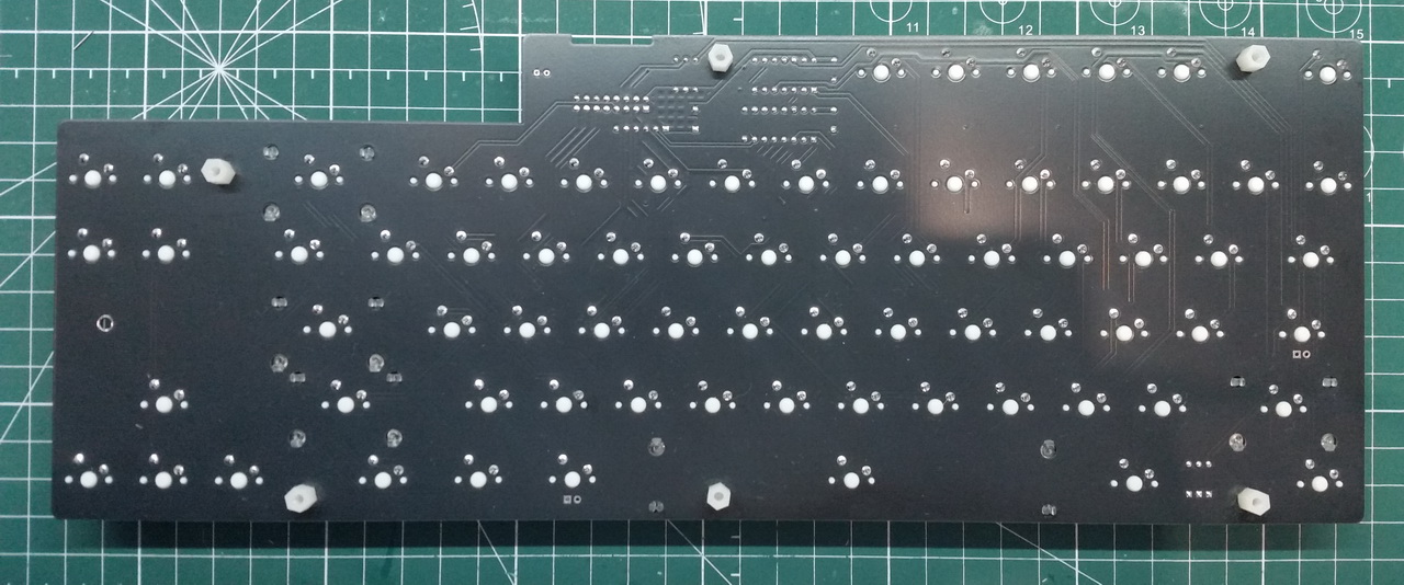

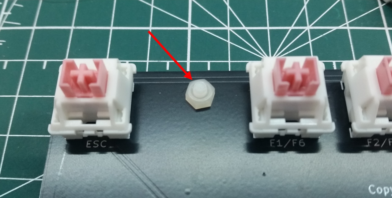

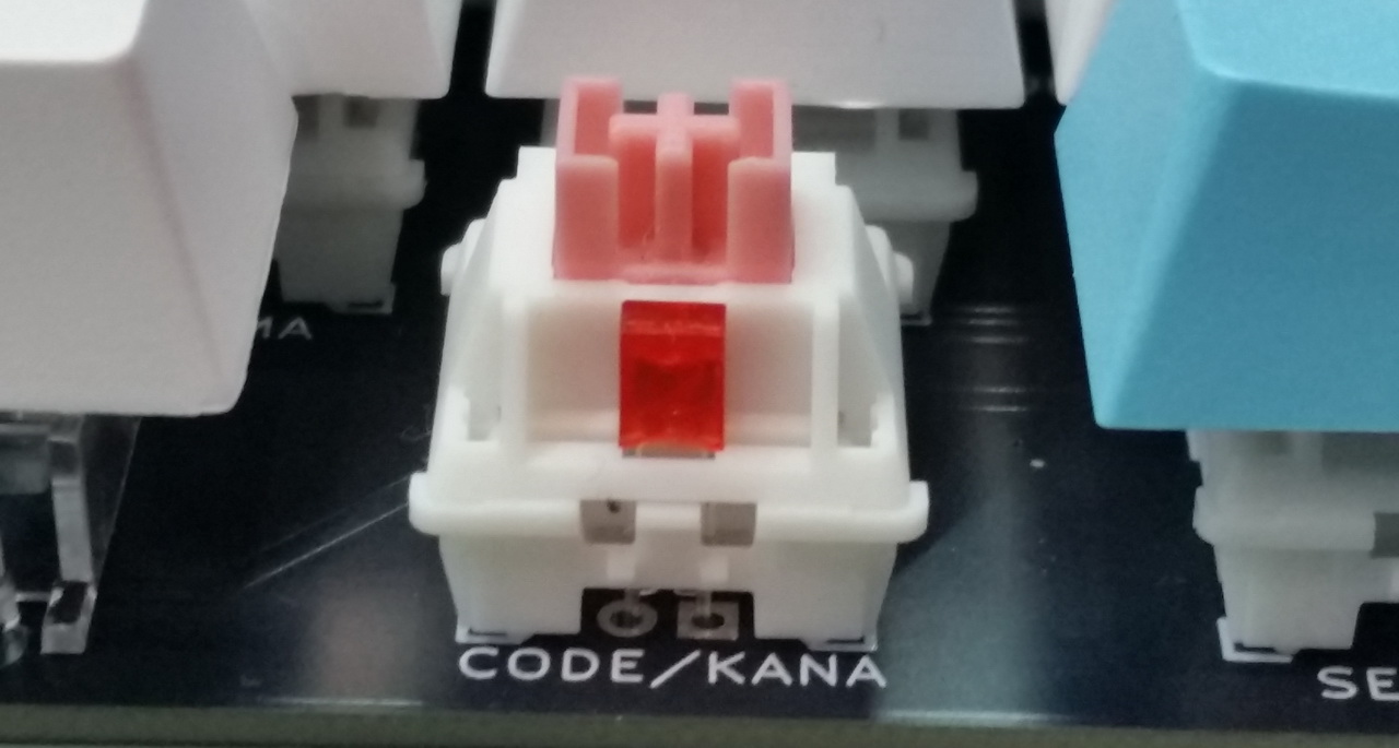

    Начались новогодние праздники. Самое время приступать к сборке Omega. Решил начать с клавиатуры.
    Очень рекомендую купить пятипиновые свитчи. Они плотно становятся на посадочное место. Использую линейные свитчи. Никакого люфта нет:
    Перед пайкой прикрутил шесть "ножек" для удобства монтажа:
    Запаял свитчи на удивление очень быстро:

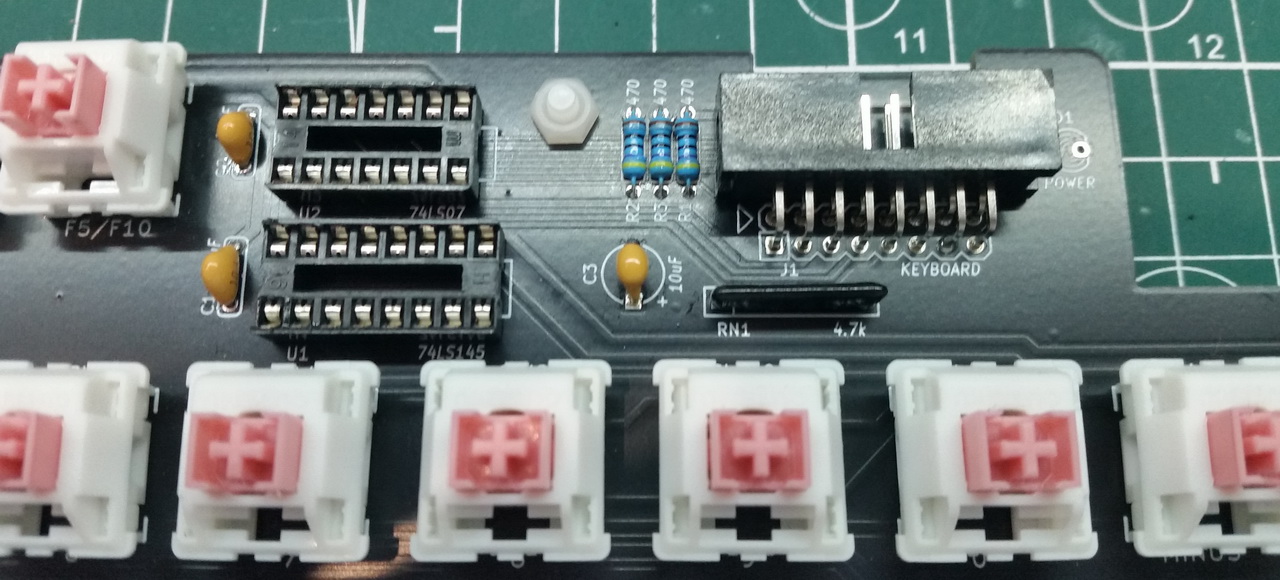

    Кроме свитчей, установил на плату две панельки под микросхемы, три диода 4148, разъем для подключения клавиатуры, сборку резисторов на 4.7 кОм, три резистора на 470 Ом (токоограничительные для светодиодов) и три конденсатора.

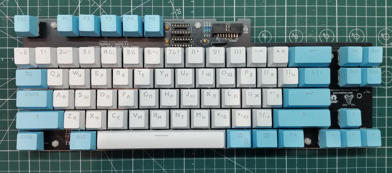

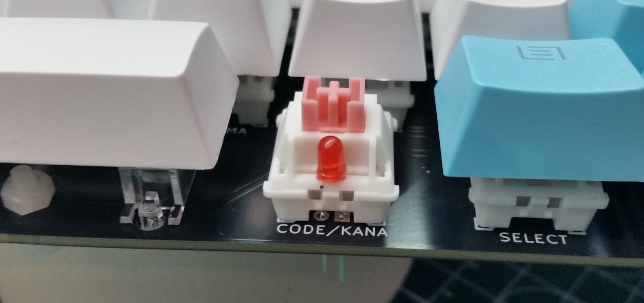

    Установил кейкапы. Использую два цвета - белый и синий. Получилось красиво и стильно.
    Осталось запаять три светодиода. Один - индикатор питания.
    Еще два светодиода расположены под клавишами. Их надо паять после запайки свитчей. Пока их не паял - не могу выбрать цвет
    Как вариант, можно попробовать светодиод прямогульного сечения:

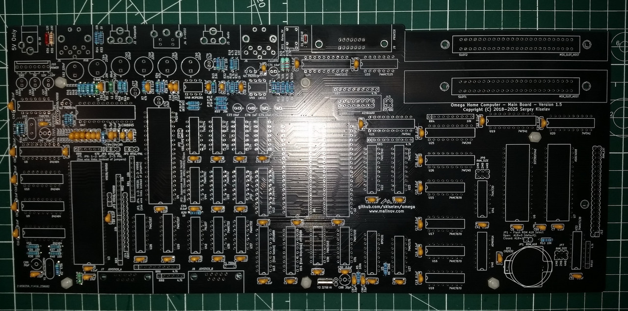

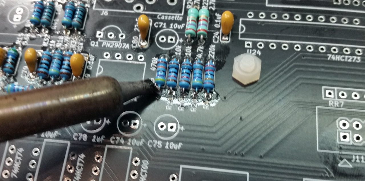

    По умолчанию Монтаж материнской платы.
    Начал монтаж материнской платы. Установил все керамические конденсаторы и резисторы.

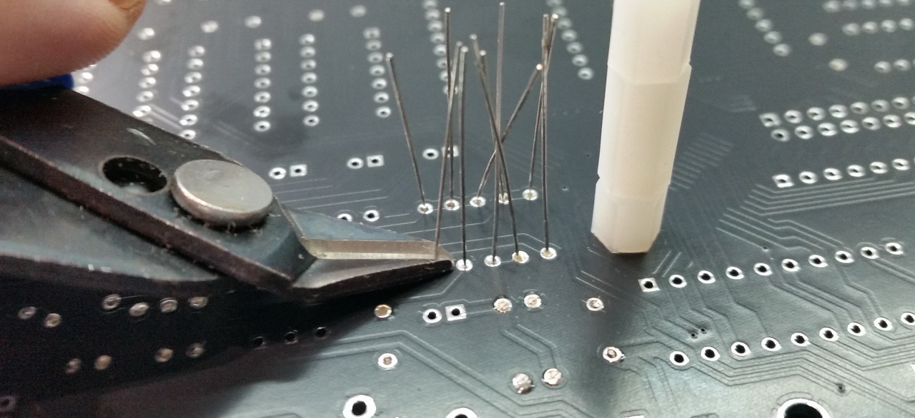

    Сначала паяю элементы сверху платы, предварительно установив их в нужные места:
    После чего отрезаю контакты деталей на нижней стороне платы под ноль с помощью острых бокорезов:
    Далее будет дополнительная пропайка и формирование т.н. "шариков". Сейчас такой монтаж очень модный среди блогеров, ведущих стримы.

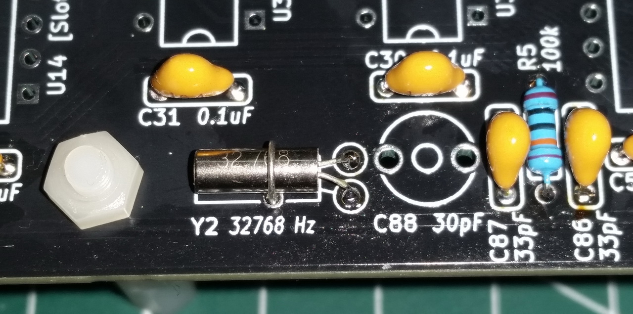

    Запаял "часовой" кварц. Прихватил к плате дополнительным "хомутом". Хомут сделал из обрезка вывода резистора:
    Вот предварительный результат:
    Далее предстоит монтаж панелек под микросхемы. Выводы тоже буду "брить" и потом формировать "шарики".
