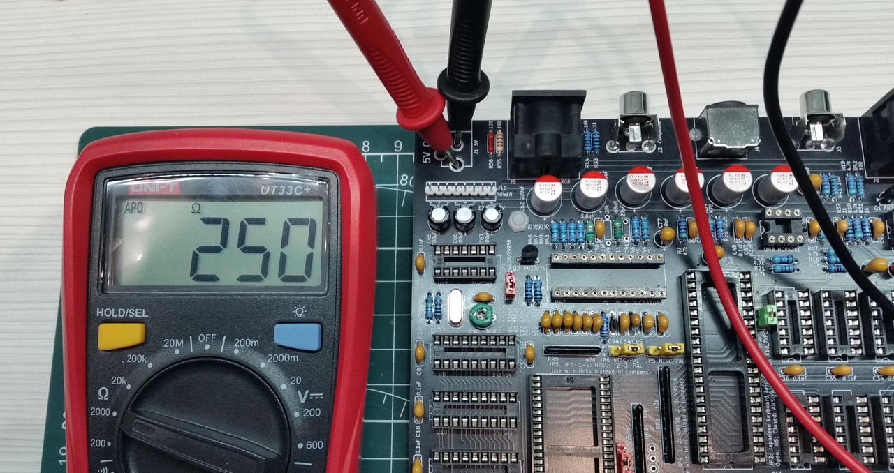

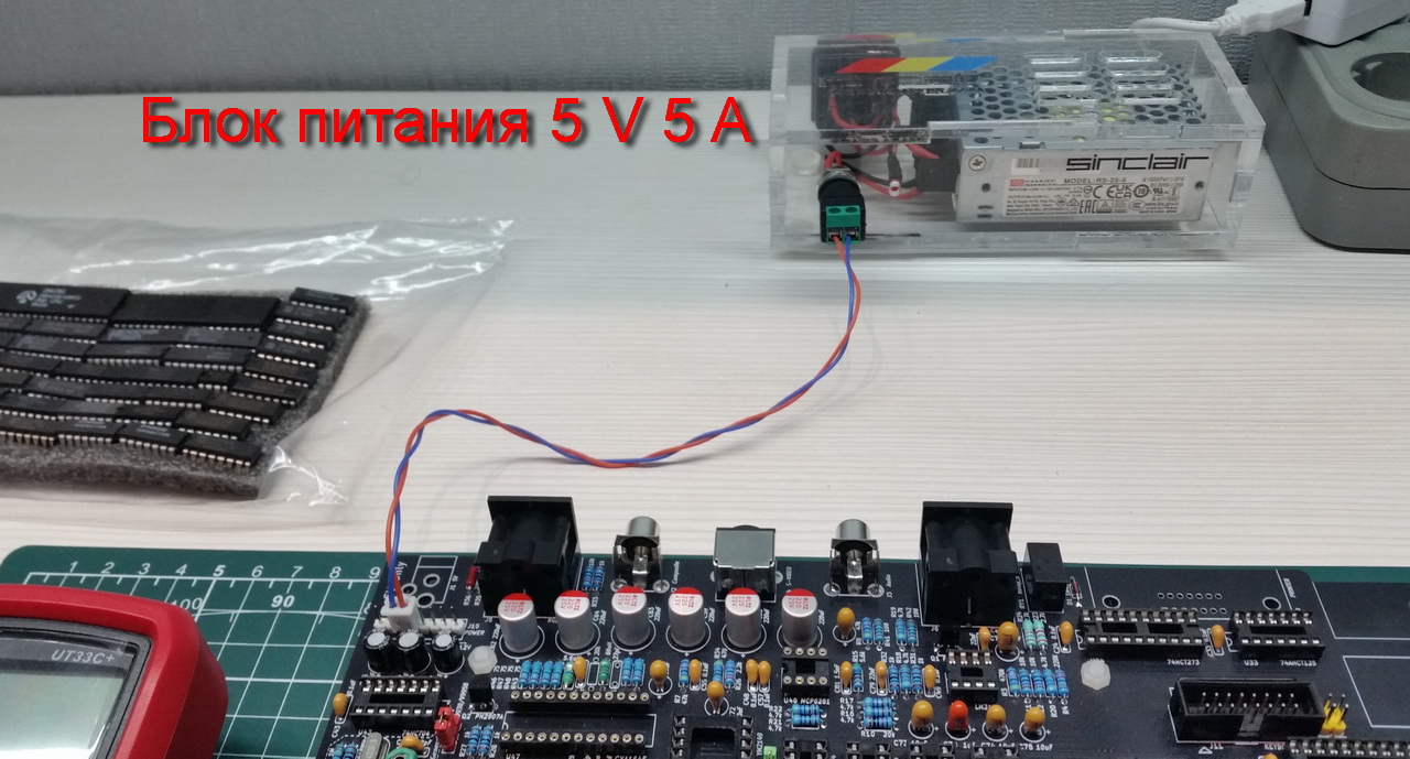

    Для начала проверил сопротивление между +5V и GND (земля). Получилось 250 Ом, что нормально. В инструкции написано про 300 Ом, но в данном случае это не критично. Главное, что нет к.з.
    Для питания использовал внешний стационарный блок питания 5V/5A от бренда MeanWell:

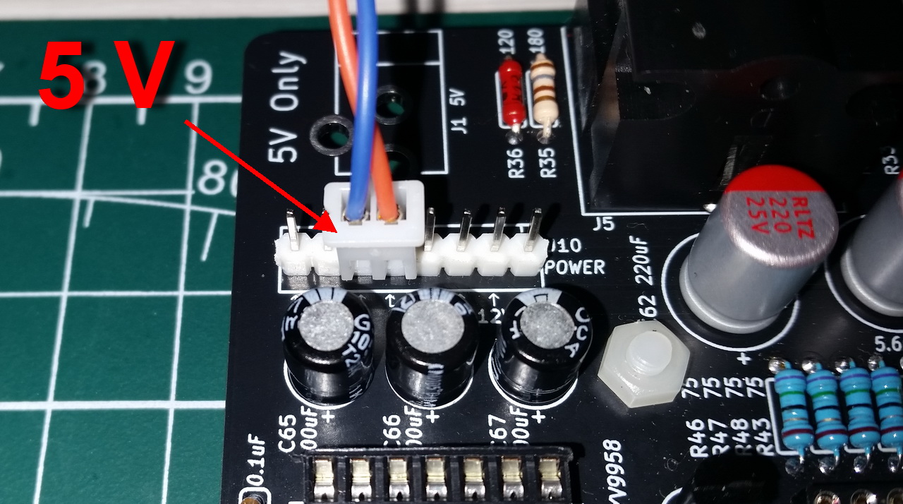

    На плате разъем подключил к гребенке питания J10:

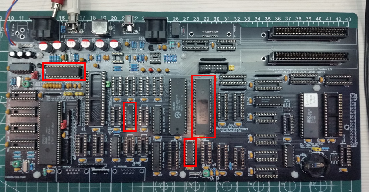

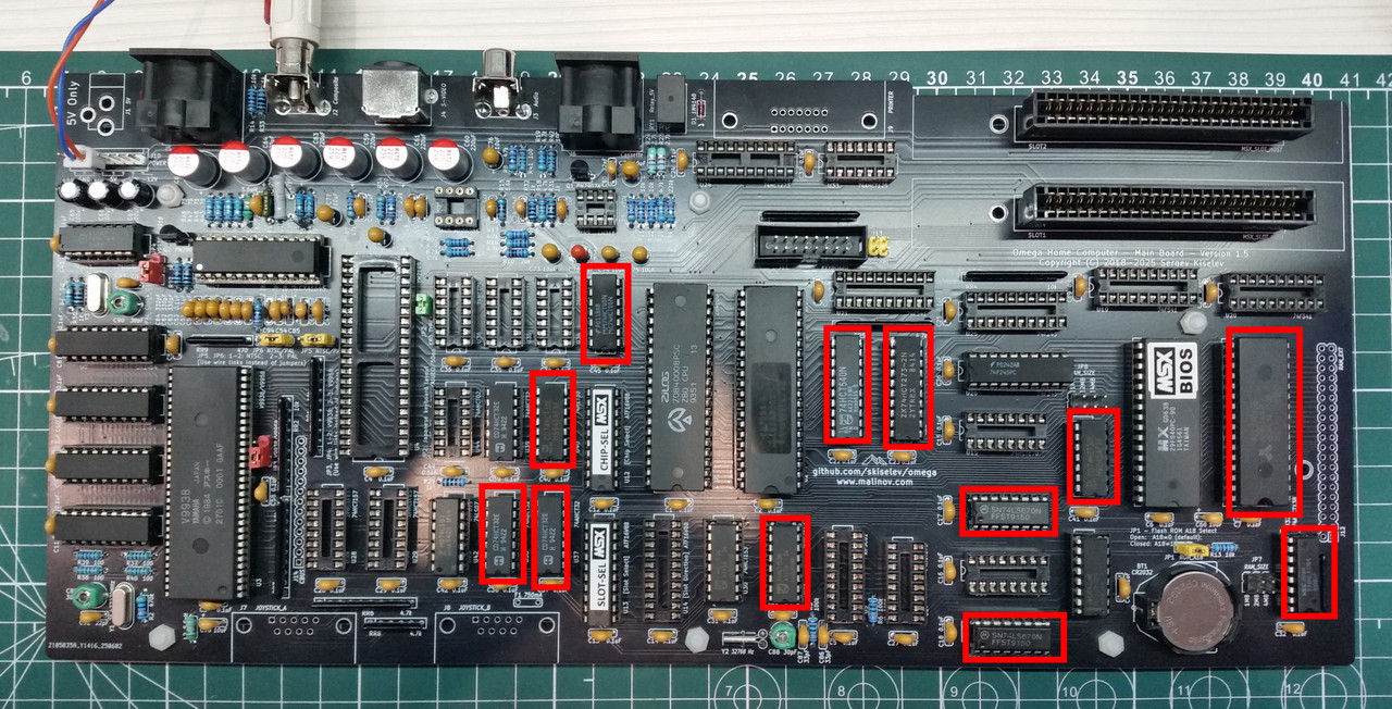

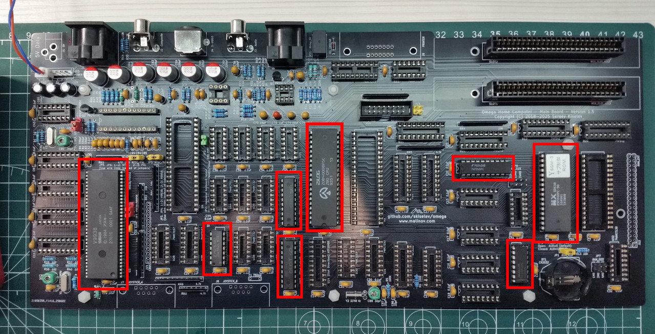

    Установил микросхемы U1, U3, U12, U13, U26, U42 и U46.
    Перемычки JP3 и JP4 надо установить в положение 1-2. Это для VDP V9938. К сожалению, V9958 мне купить не удалось. Неправильная установка этих перемычек может привести к выходу из строя дорогой микросхемы V9938/9958. На плате все перемычки подробно описаны, что снижает вероятность ошибки.

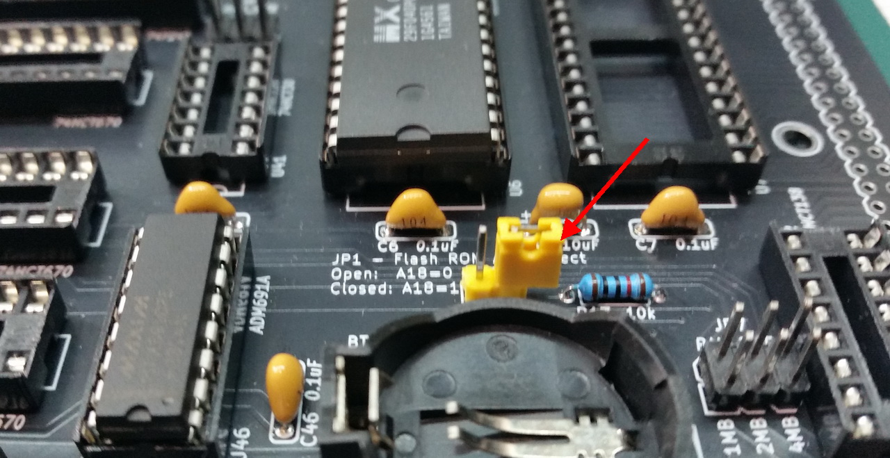

    Перемычку выбора ROM JP1 ставлю в положение OFF:

    Выключаю питание. Ставлю перемычку JP1 в ON. Включаю MSX. Опять проверяю напряжение на 18 ноге процессора. Логическая единица - это мне и нужно.

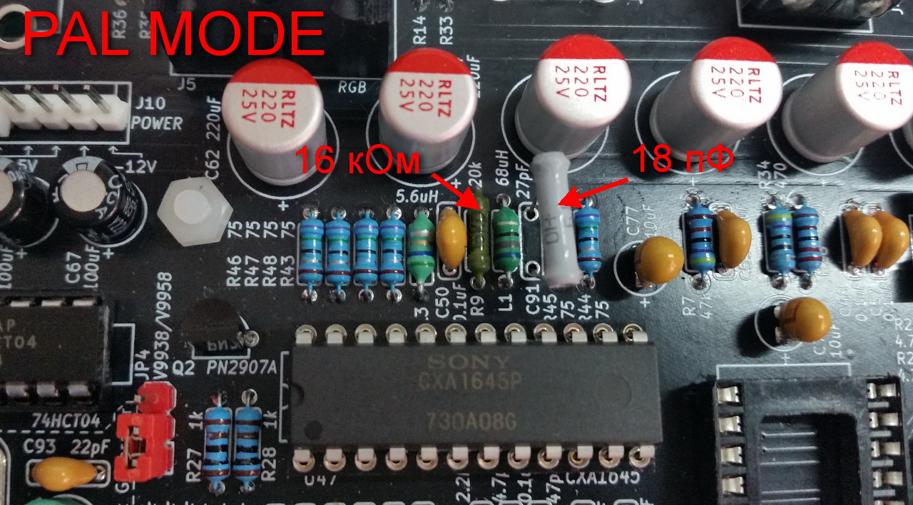

    На плате установил перемычки JP5, JP6 в положение 2-3 для включения PAL-режима.
    Для настройки кодера под PAL-режим надо использовать резистор R9 на 16 кОм и конденсатор C91 на 18 пФ. Я эти детали не паял т.к. хочу еще проверить и NTSC-режим:

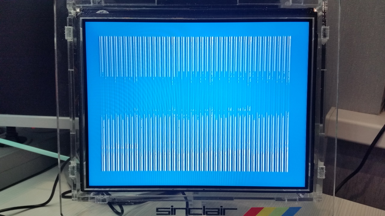

    Затаив дыхание включил Omega. Монитор ожил и выдал картинку!
    Ничего осмысленного монитор не показывал, но растр был, а это означает, что VDP V9938 и микросхема кодер SONY CXA 1645 исправны. Это очень радует т.к. были сомнения в их исправности.

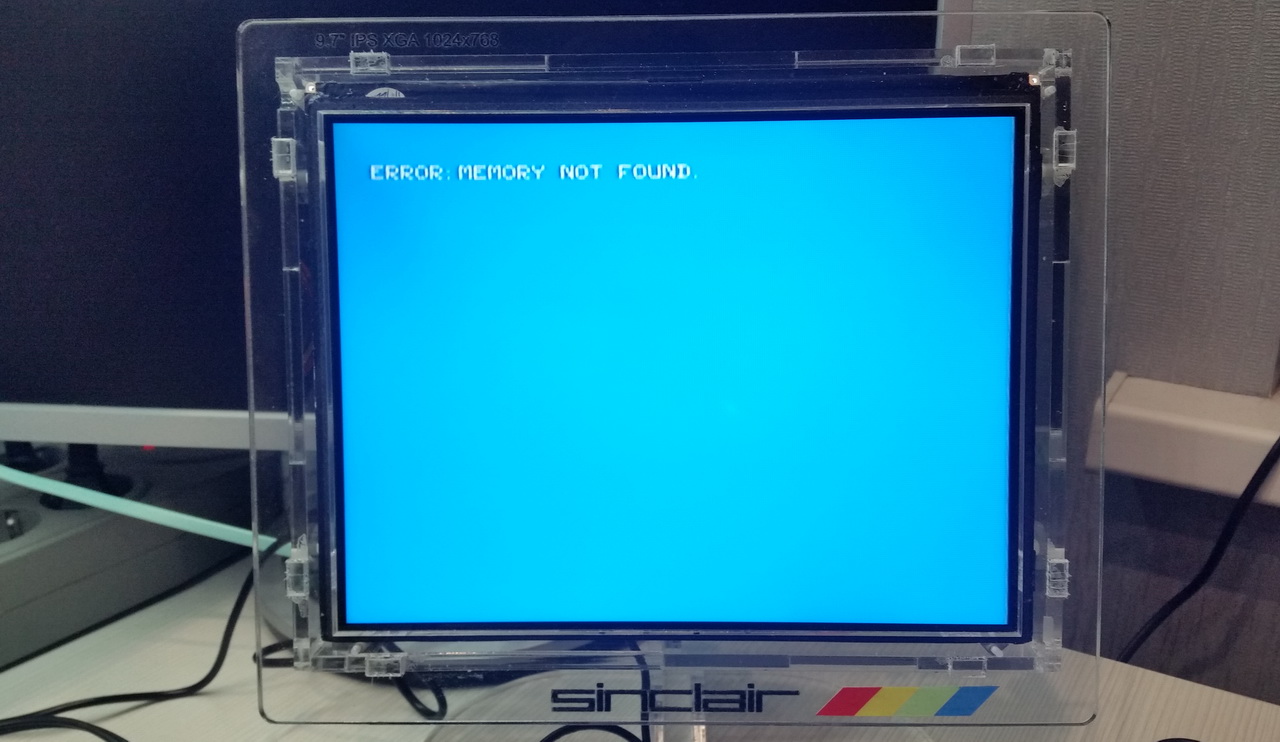

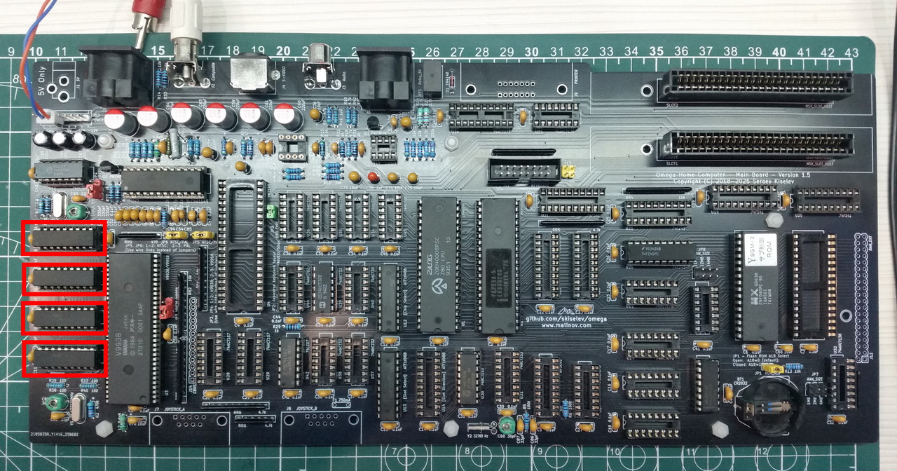

    Установил микросхемы видеопамяти (VRAM) U8-U11.
    Включаю компьютер. Ура! Наконец вижу осмысленную надпись ERROR: MEMORY NOT FOUND

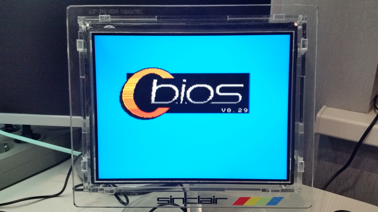

    Устанавливаю микросхемы U38, U37, U40, U45, U31, U22, U23, U18, U17, U41, U7 и U32.

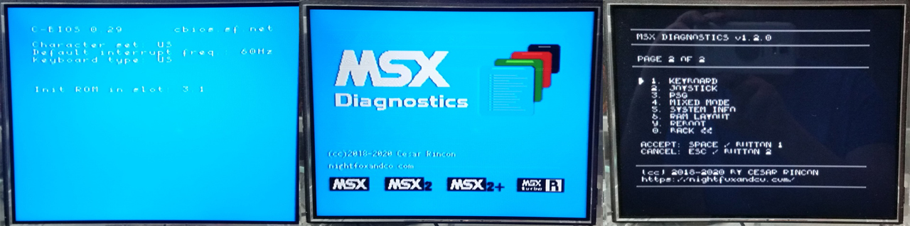

    Момент истины. Дрожащей рукой включаю тумблер блока питания... Через секунду монитор показал заставку C-BIOS. Бинго! MSX запустился, оперативная память исправна.

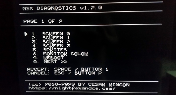

    Далее компьютер перешел в режим диагностики:
    Вроде все хорошо, но меня смутил странный глюк на шрифтах. Причем, при каждом новом включении глючило по разному.
    Решил подключить компьютер к 40" телевизору т.к. маленький монитор (на "народном" контроллере) отображал композитный сигнал очень мыльно.

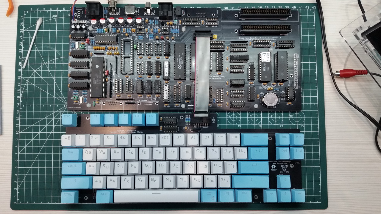

    Кроме этого, для выбора тестов подключил клавиатуру:
    Теперь глюки на шрифтах видны отчетливо:
    В остальном все работает нормально. Клавиатура исправная, можно посмотреть разные тесты.

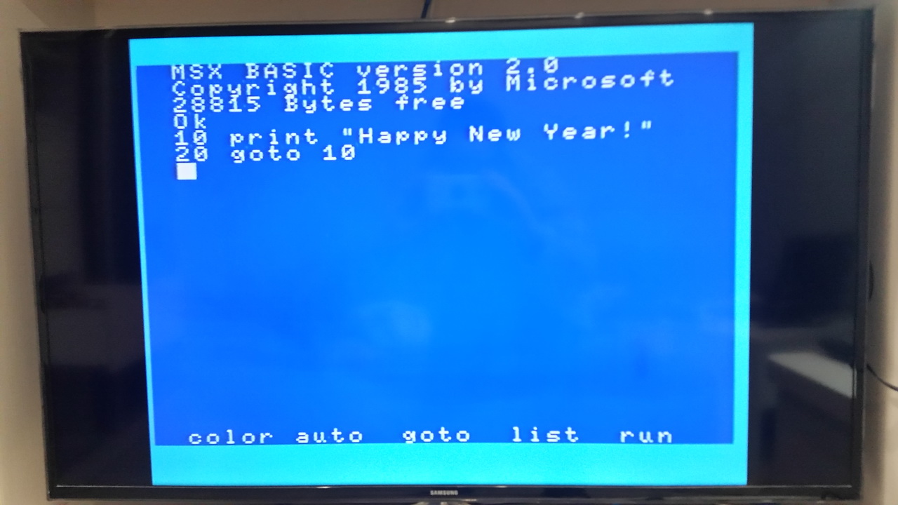

    Прошил в ROM SF39040 стандартный БИОС MSX2. Прошивок очень много. Выбрал omega_msx2_int_ntsc - международная версия под NTSC. Особого волнения уже не было. После включения Omega MSX показал свою стандартную заставку и загрузился в Basic:

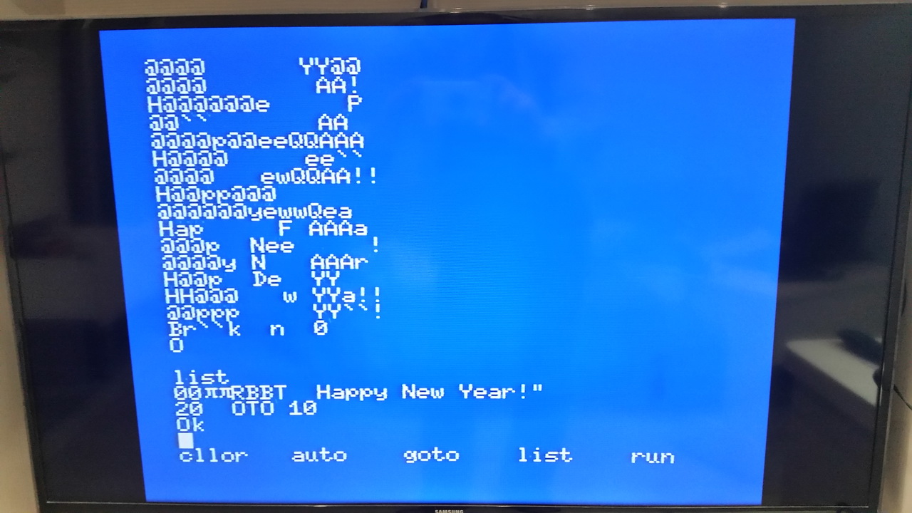

    Быстро набрал простейшую программу. Запустил. Все работает. Я уже расслабился, но потом переключил компьютер в текстовый режим SCREEN 0 (40x25 символов). И вот в этом режиме символы начали произвольно меняться. Даже при нажатии на кнопку SHIFT служебная строка искажалась случайным образом. При этом, программа работала нормально. Компьютер не зависал и реагировал на команды:
    В режимах SCREEN 1 и SCREEN 2 символы не искажаются и все работает без проблем.
    Пока пытаюсь осмыслить ситуацию. Из-за чего может проявляться такой необычный глюк? Видеопамять? Именно туда загружается знакогенератор. А может VDP V9938 так глючит? Вот это будет очень плохо...
