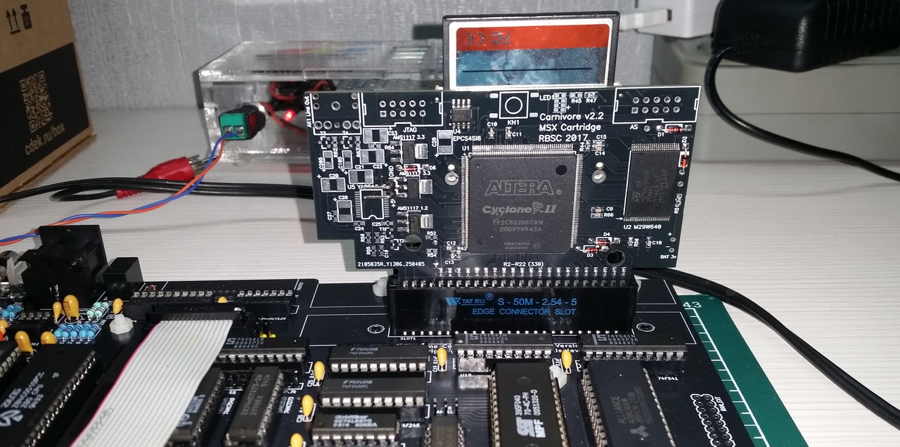

    Тест 6.

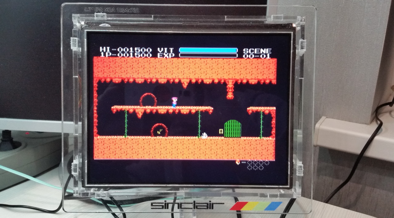

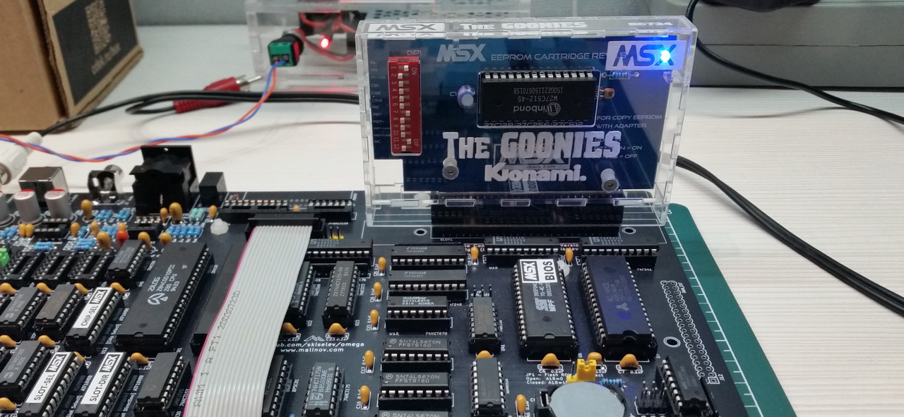

    Подключим слоты для картриджей. Ставлю микросхемы U19, U20, U21, U25, U14, U15 и U16.
    Первое включение выполнил без картриджа. MSX загрузился нормально. Для первого теста взял простой картридж The Goonies:
    Включаю компьютер. Через пару секунд игра успешно запустилась. Ура, работает!

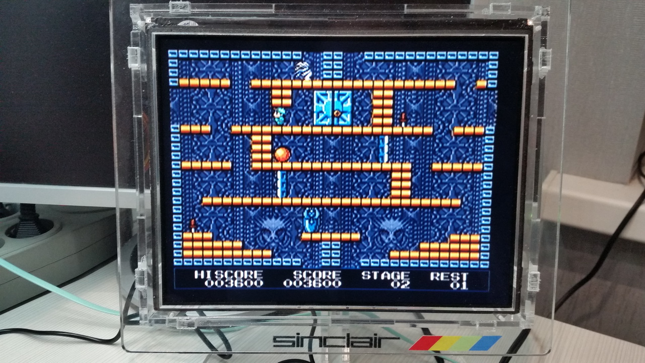

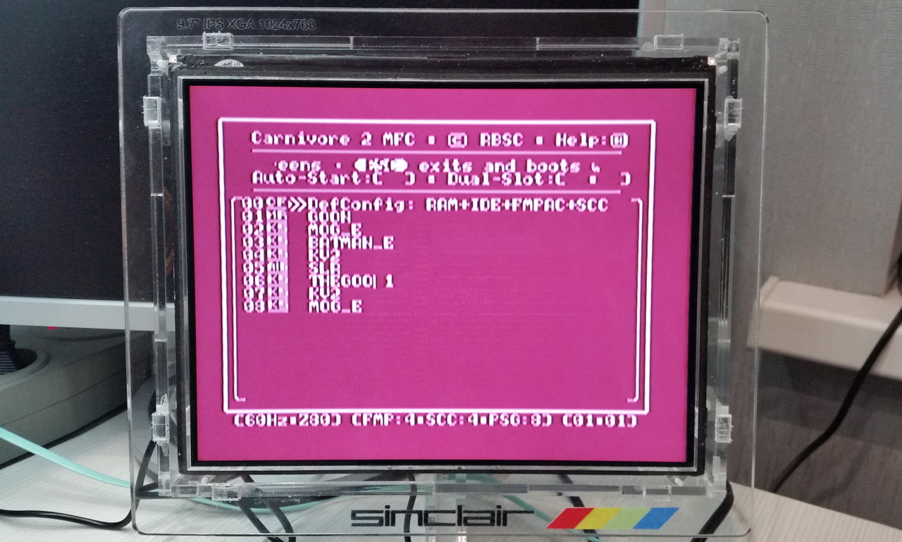

    Для более серьезной проверки установил великий и ужасный Carnivor 2. Он еще не доделан, но основные функции выполняет:
    С запуском Carnivor проблем не было. Через несколько секунд появилось главное меню.
    Потестировал игры, которые были записаны во флеш-память картриджа. Сбоев не заметил.

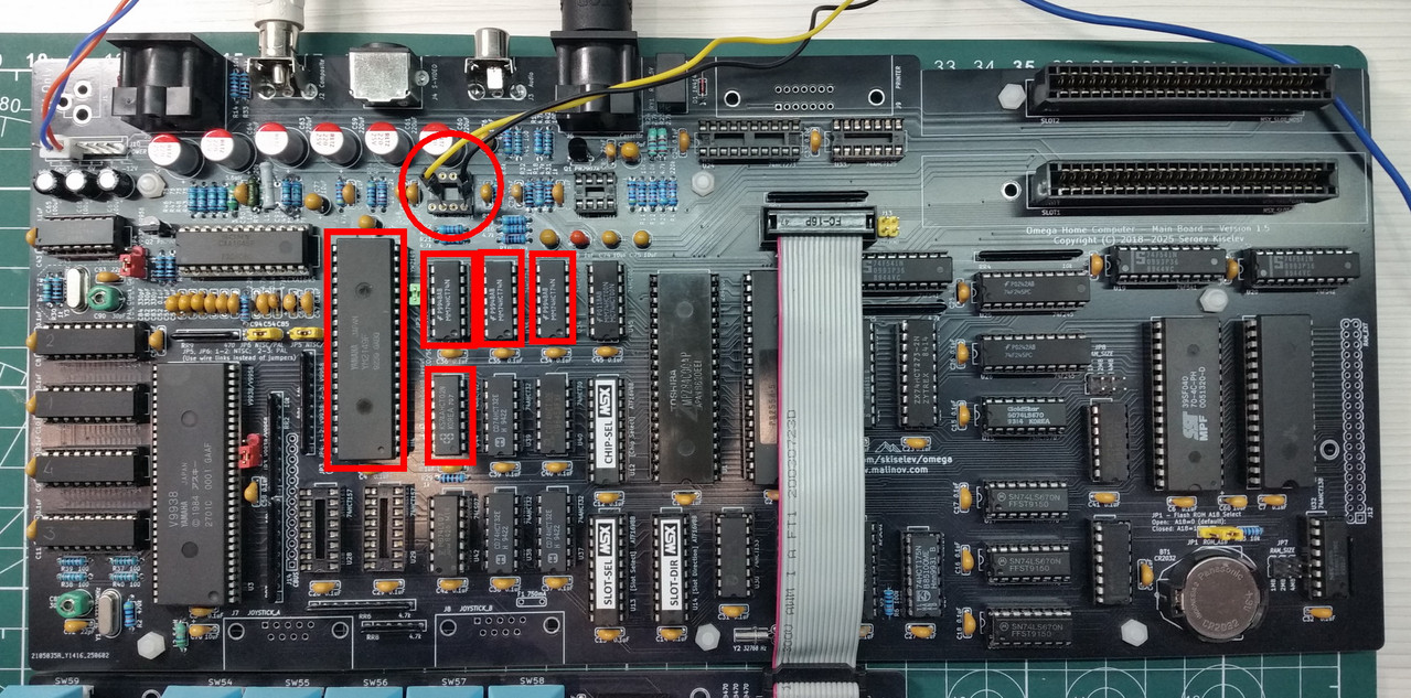

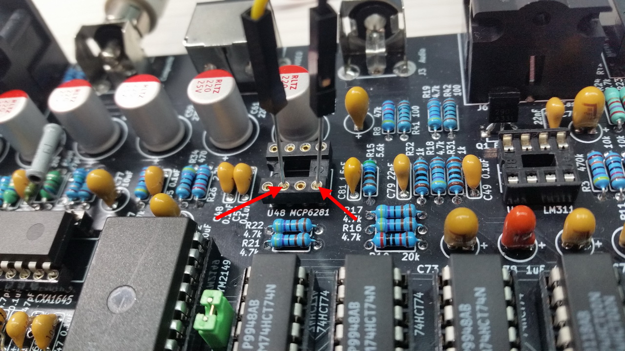

    Пора подключить к MSX звуковой чип PSG. Устанавливаю микросхемы U34, U35, U36, U44 и U4:
    На данный момент микросхемы усилителя MCP6281 у меня нет. Чтобы проверить звук подключил вход активных колонкок на 2 (сигнал) и 4 (земля) выводы в панельке MCP6281 с помощью контактов:
    Для генерации звука можно набрать команду в Бейсике:
    PLAY "CDE"
    Звук музыкального процессора заработал. Так же слышен звук нажатия клавиш.

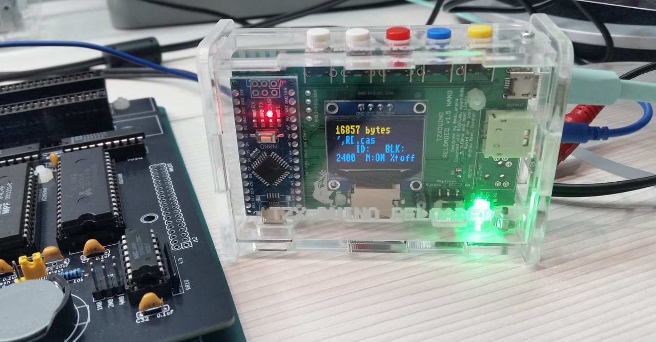

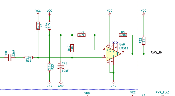

    Восьмой тест - узел для загрузки с магнитофона. Установил микросхему-компаратор LM311P. Сделал кабель для подключения магнитофона к разъему J6. В качестве магнитофона применяю TZX DUINO, который был успешно протестирован с TrhMSX:
    Для загрузки надо дать команду:
    BLOAD"CAS:",R
    Сделал несколько попыток, но к сожалению MSX сигнал с магнитофона не "видит". Звук приходит на вход компаратора (вывод 3), но на выходе 7 - тишина.
    Кстати, Omega MSX читает магнитофон с помощью портов музыкального процессора PSG (я поставил Yamaha 2149), вывод 14:

    Надо разбираться с LM311. Может есть простой способ как ее проверить? На Али эти микросхемы стоят копейки, но ждать целый месяц...
