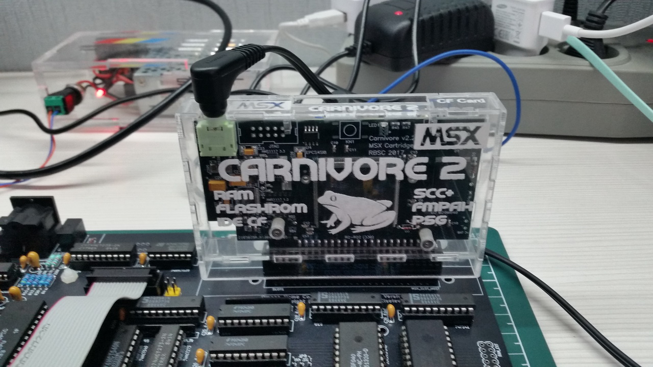

    Для более серьезной проверки установил великий и ужасный Carnivor 2. Он еще не доделан, но основные функции выполняет:
    С запуском Carnivor проблем не было. Через несколько секунд появилось главное меню.
    Потестировал игры, которые были записаны во флеш-память картриджа. Сбоев не заметил.

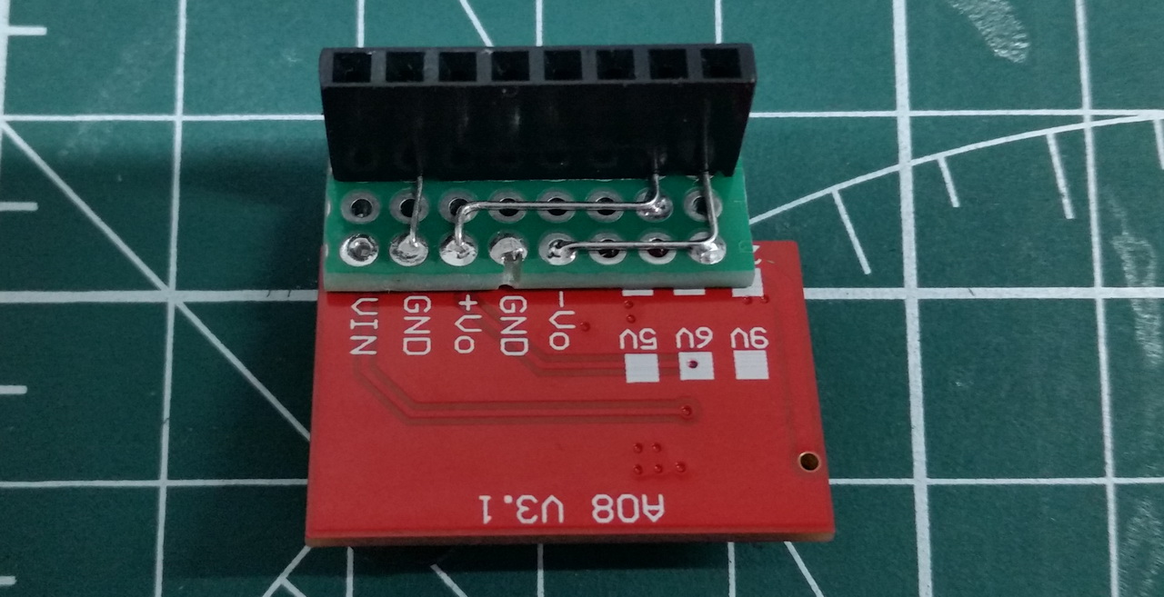

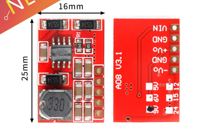

    Получил на днях модуль для формирования +12 и -12 вольт. Решил интегрировать в MSX, да и вообще разобраться с питанием.

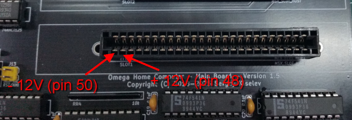

    12 вольт поступает только на разъемы слотов для картриджей. Обычно используется для питания аудио усилителей.

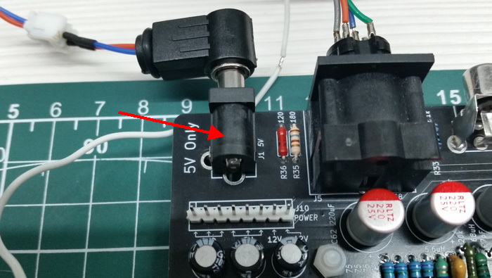

    Для начала впаял основной разъем питания +5 вольт.
    Ранее планировал использовать выключатель питания, встроенный в корпус Омеги, но на данный момент передумал.
    Во-первых, коммутация низковольтных высокотоковых (около 1 А) цепей не самая лучшая идея. Со временем, контакты выключателя могут обгорать.
    Во-вторых, собираюсь сделать отдельный блок питания для MSX самостоятельно и выключатель питания можно разместить в его корпусе. И коммутировать высоковольтную цепь. В этом блоке питания можно предусмотреть отдельный выход +5 V для питания внешнего 3.5" дисковода.

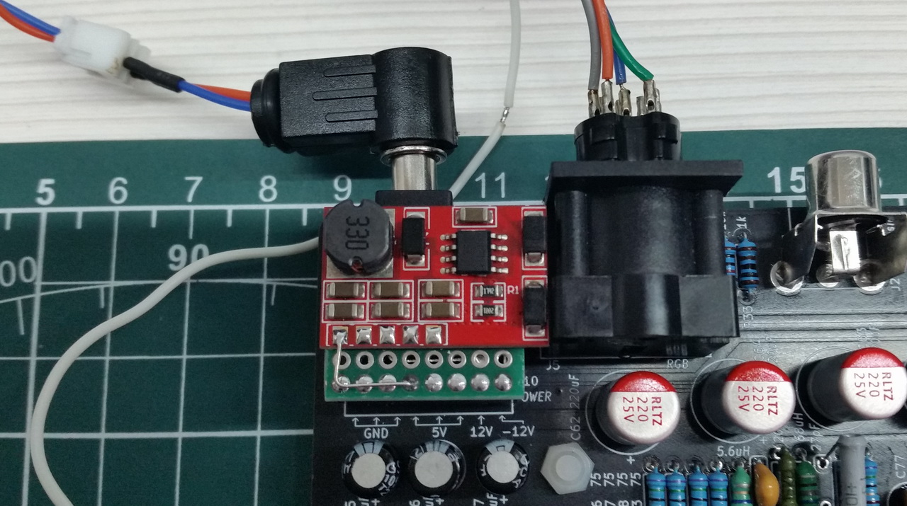

    Гребенка питания на плате не совпадает с таковой на модуле формирования 12 вольт. Пришлось сделать переходничок:
    Устанавливаю на место. Модуль встал как родной:

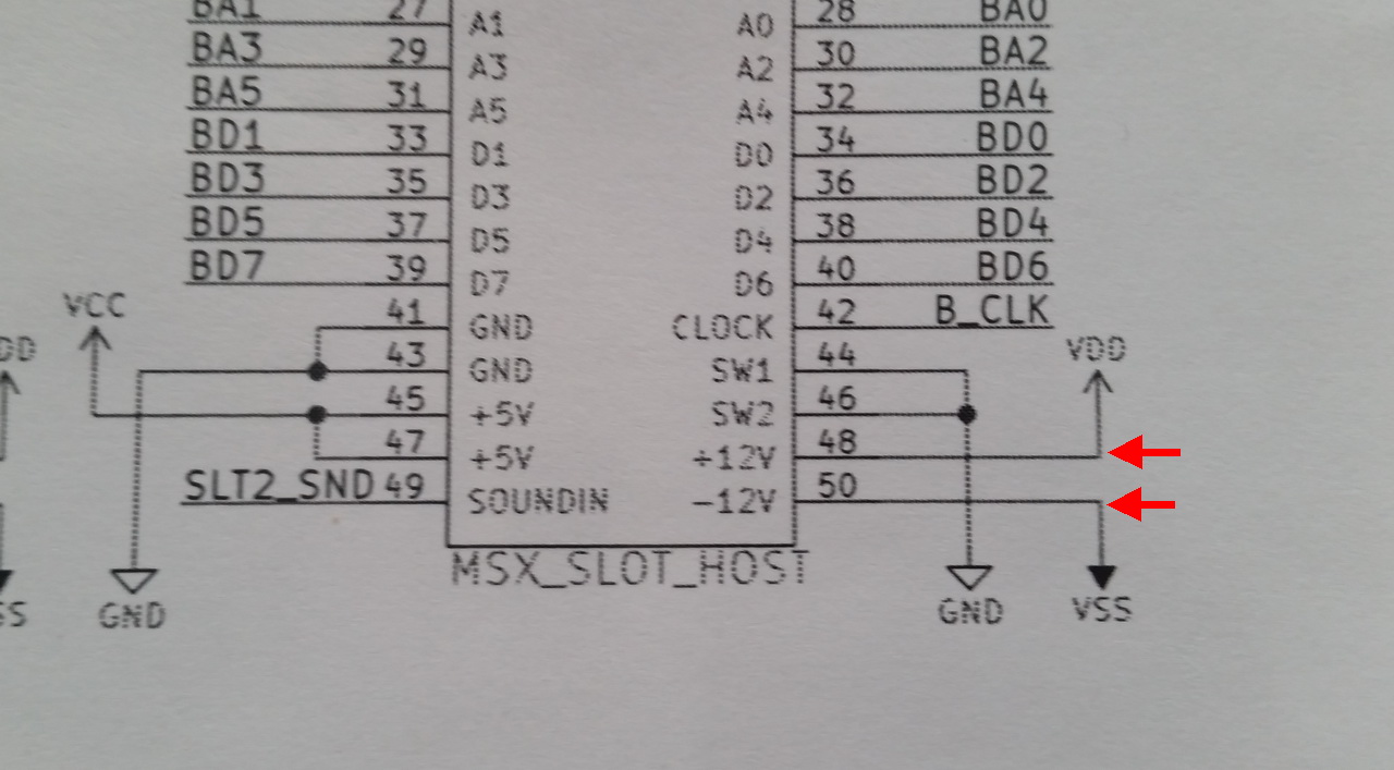

    Теперь надо прозвонить контакты и убедиться, что +12 и -12 вольт идут на нужные контакты слота. Для солидности используем принципиальную схему:
    Делаю пробное включение. Дыма нет. Еще раз проконтролировал напряжения на пинах 48 и 50 слота. Все в порядке. Можно ставить картридж и проверять. Пока обладаю единственным картриджем с поддержкой 12 вольт - это Carnivor 2 (великий и ужасный). Подключаю к Carnivore 2 аудио-кабель от акустики:
    Включаю Омегу. Загружаю новый The Goonies, в котором точно есть SCC-звук...
    Все в порядке. Работает!
    King's Valley 2 (MSX2) тоже зазвучал гораздо богаче.
