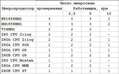

    Кто и когда тестировал не знаю, но нашел по случаю:

    Это про "Орион"-128, журнал Радио. Год точно не помню, но где-то 92-93. Тестировалось на предмет его переделки в спектрум-совместимый.
