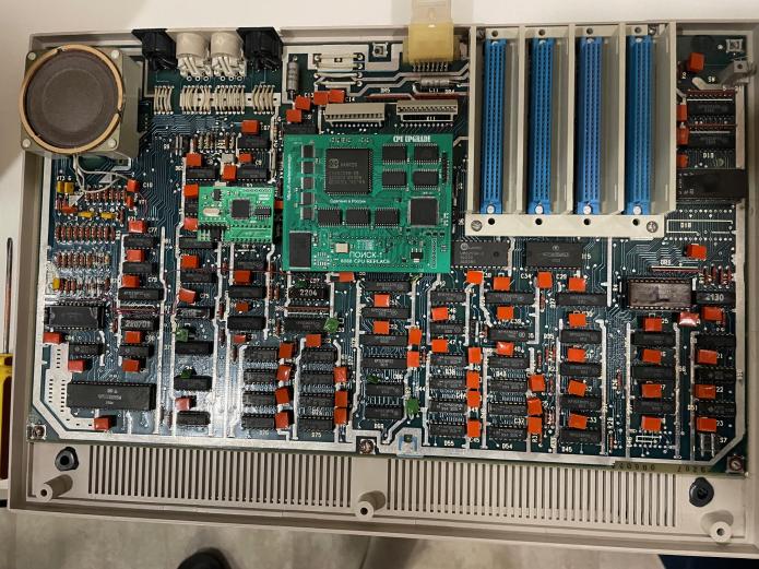

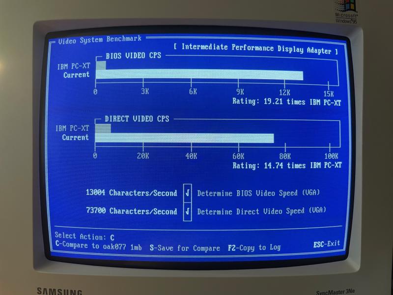

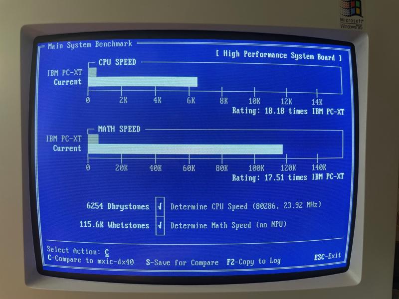

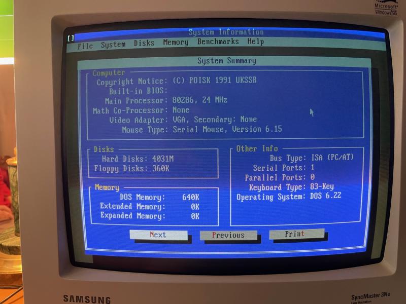

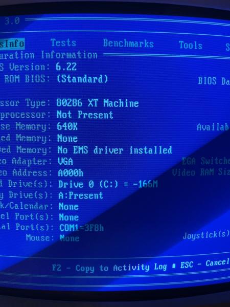

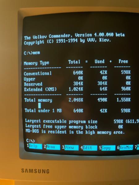

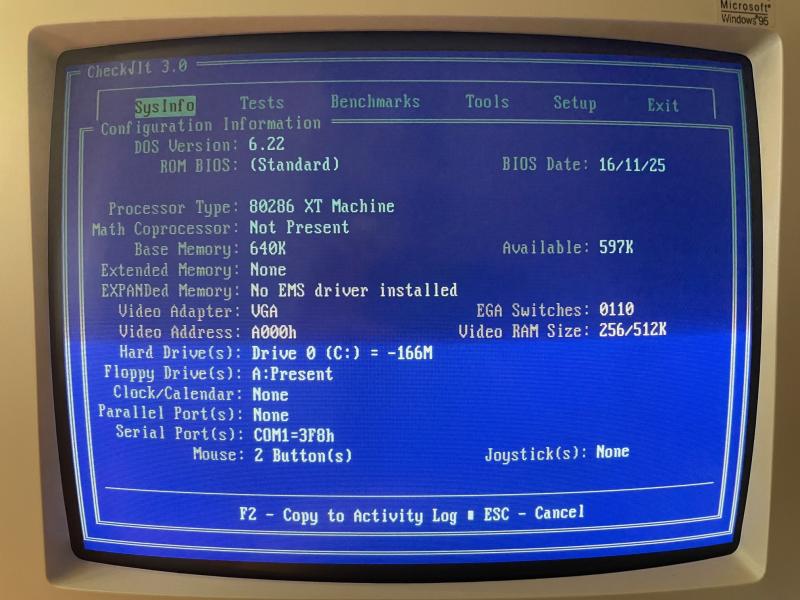

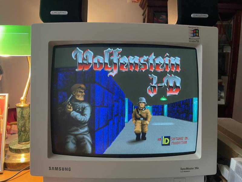

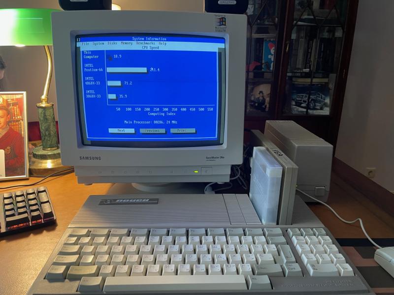

    Итак сегодня один из первых приобрел и установил овердрайв 80286 для 8088 процессоров. Ставится в колодку 8088 без переделок, корпус закрывается отлично. На плате Harris 80286 25 mHz + 2 mb RAM + шина 10 mHz (можно 12 но не тянет мое SVGA Cirrus Logic 5402). Память 640 обычная + 64 UMB !! + 1mb XMS используется обычным HIMEM.SYS, работает DOSHIGH. Также BIOS shadow. Также заменил клокер Filin на клокер Fishka666 тк не влезал овердрайв. БИОС также перешили на последний для Поиск 1.04 2025 года (VGA + поддержка процов до 80486). В итоге получилась отличная машинка - летают все приложения для 80286. У меня также стоит адаптер Поиск от Fishka USB+AdLib+COM очень удобно. Диск USB скорость обмена 500 кб/сек это максимум. CF и более 1 мБ/сек получается, но USB удобнее. Теперь новый рубеж - это 80486 (в работе у fisha) и win95+инет (уже запускается) и DOOM (тоже идет) основная проблема (я так понял) эмуляция АТ клавиатуры. Побочно видел как работает встроенная CGA + 80286 примерно в 16 раз быстрее (требуется новый БИОС).

    Приколько, даже спортивно, но в итоге от Поиска останется только клавиатура (останется же, да?), что уже не интересно.
    22.10.2019
    В варианте 486 так же овердрайв просто проц другой. Как раз сейчас вопрос и решается как сохранить уникальность конструкции и обеспечить совместимость с АТ контроллером.
