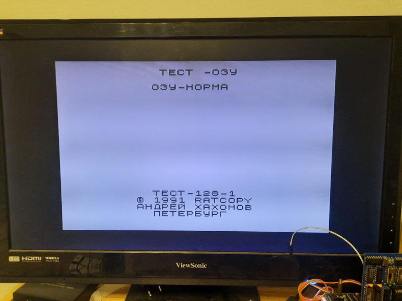

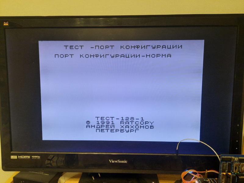

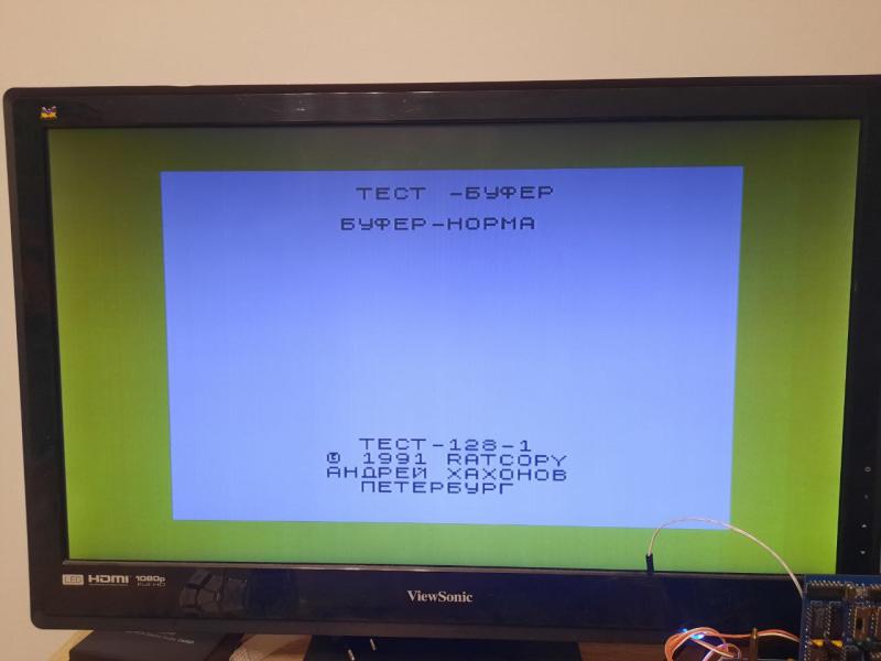

    Настоятельно рекомендую использовать ТЕСТ-ПЗУ Хахонова для проверки штатных 128К.

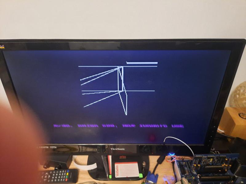

    1. Поставил другой процессор. Результат теста....

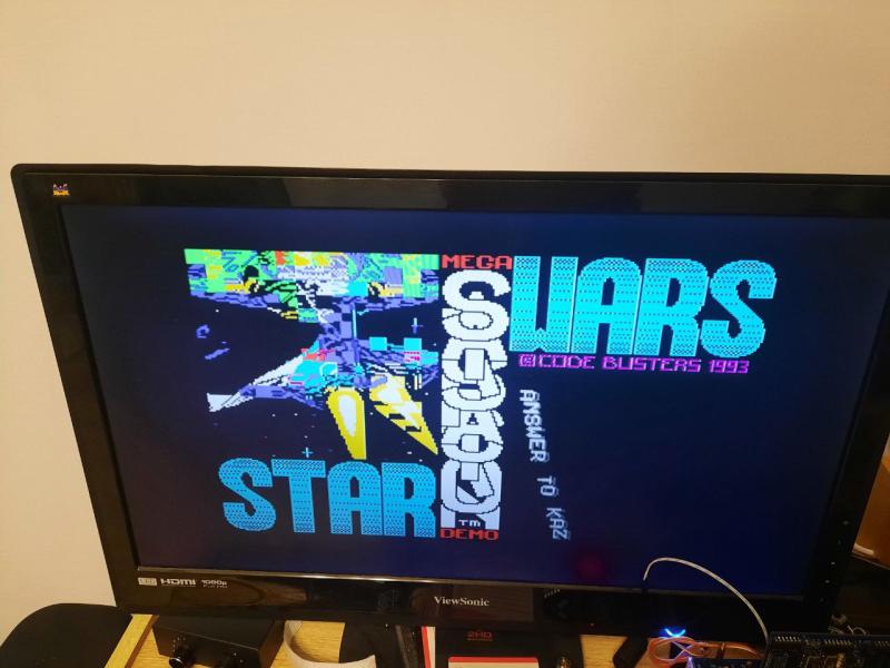

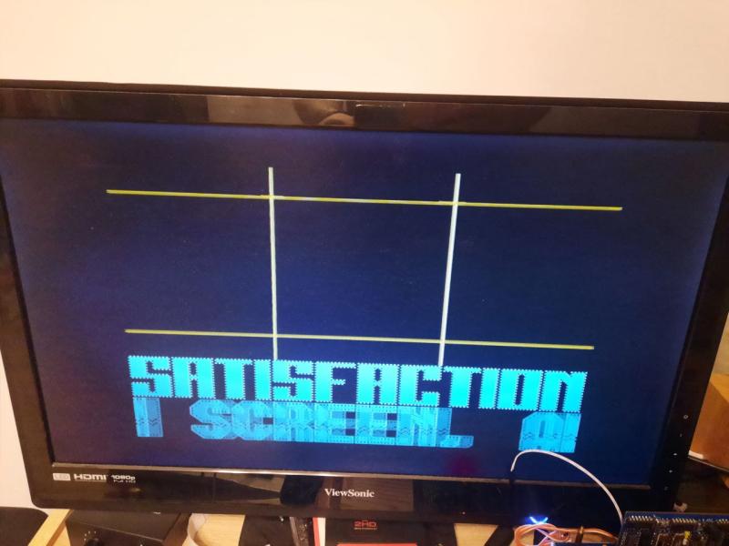

    2. удалось записать диск.. часть работает нормально
    а часть артефактами:
    для Кая это нормально.
    в части `StarWars` времянки вывода аттрибутов рассчитаны на определённое построение экрана (Pentagon/ZX128).
    а в части с кубиком (он кстати сделан спрайтами) страницы переключаются `коротким` способом - без полной дешифрации адреса порта.
