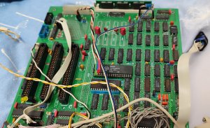

    Зачем менять память, если без TR-DOS оно работает?
    Потому что такая память не работает в этом компьютере
    У меня 3-х чиповый симм на 1 МБ работает без проблем. И в трдос заходит и в турбе работает
    Кай 1024 регенерирует 512 строк в матрице памяти. Так как был рассчитан на чипы 511000. 3х чиповые чипы памяти. Как правило содержат микросхемы которым нужно регенерация 1024 строк. Не исключено что у тебя редкие чипы которым хватает 512 строк. Напиши маркировку и сам посмотри в datasheet
    Да, действительно у меня M5M41000BJ-7, по datasheet 512 строк. Но я так понимаю, если Giraff неправильно выбрал память, у него и бэйсик должен сбоить? А он говорит, SOS работает, а сбоит только DOS. DOS для входа расширенную память не использует. Для полной уверенности, я бы на его месте запустил тест памяти с виртуального мафона.
    Нужно или 8/9 чиповый модуль simm либо доработку с регенерацией
    А что за доработка? и почему проблема с регенерацией только в дос?
    А можно мне название этого волшебного теста?
    Потому что в названии темы и общем проявлении проблемы неправильно сделаны выводы по неисправности. Тут проблема в моменте перехвата ПЗУ с SOS на TR-DOS и обратно. Причину нужно искать в перехватчике #3d00, т.е. в плате NEMO-FDC и на main-board в диспетчере IORQGE.
    А можно поз. обозначения деталек,которые имеет смысл проверить?

    Giraffe, просили запостить в тему фотографии НЕМО-ФДЦ и основной платы с обеих сторон и в большом разрешении.
    Я сейчас немного на костылях(, а за фотоаппаратом надо ехать.... я постараюсь ченить придумать...
